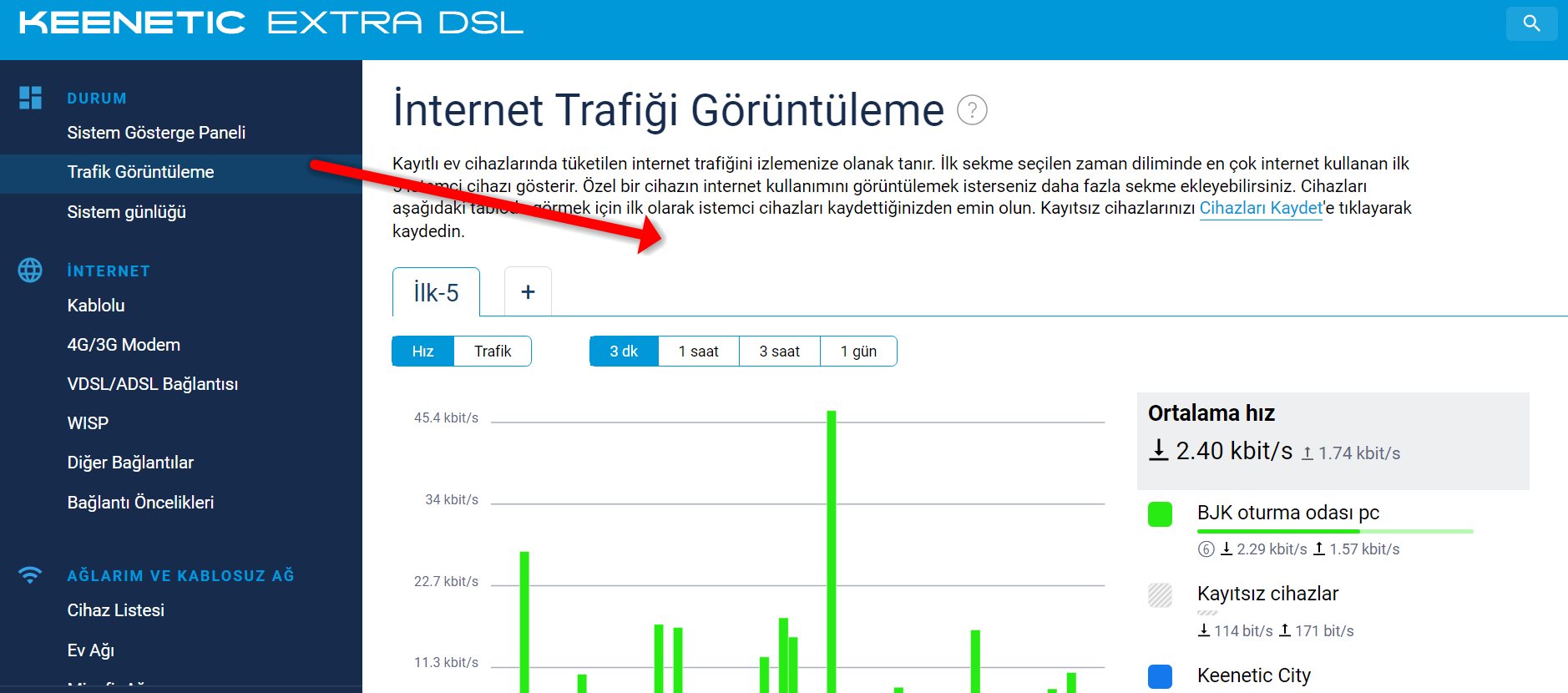

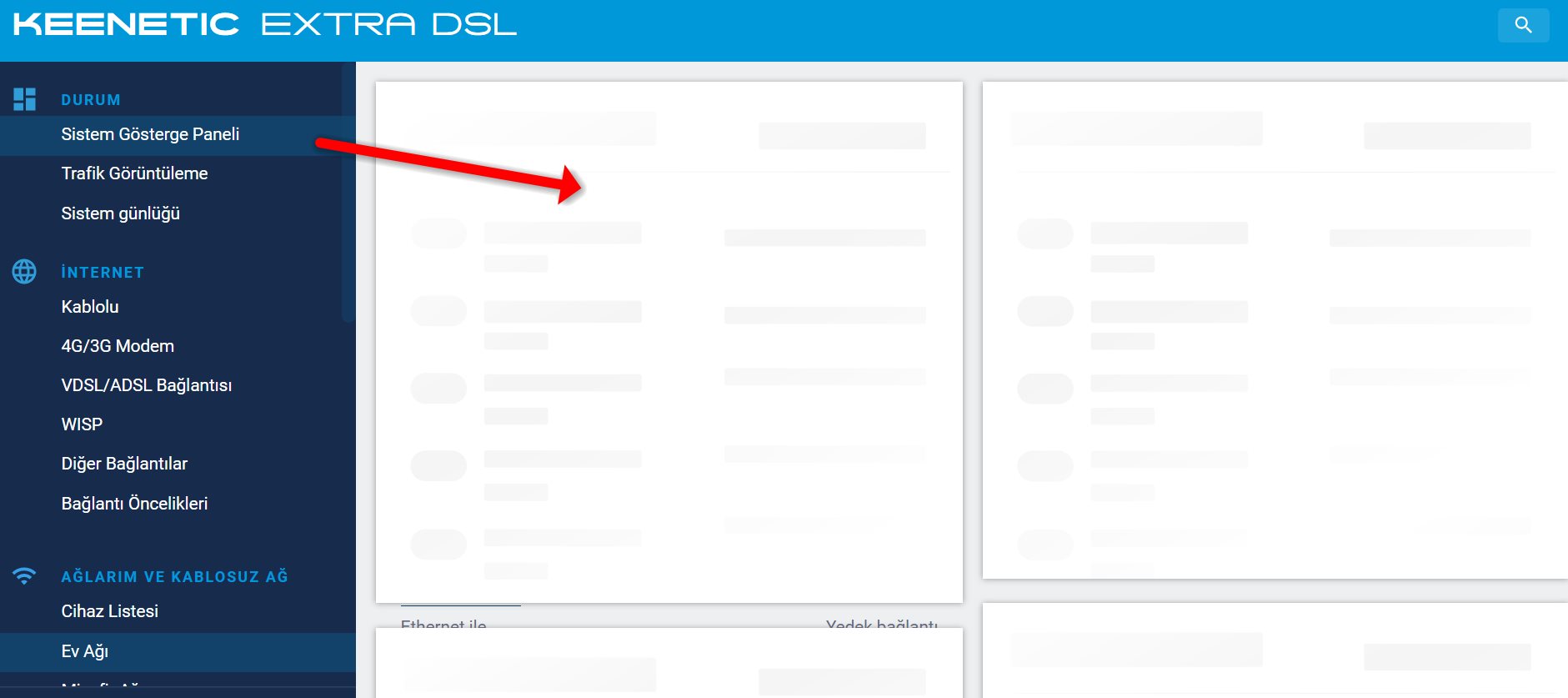

O beyaz yerdeki yazılar soluk ve açmaya çalışır gibi kıpırdıyor sadece altta bir yazı görünüyor başka menüye ayara geç gösteriyor görselde görüldüğü gibi
Bu mesajda bahsedilenler: @KYTECHNGAMING
3 yıl
Format demene rağmen ben hala bunun tarayıcı ile alakalı olduğunu düşünüyorum.
Bu mesajda bahsedilenler: @mito1172
3 yıl
Valla çözemedim bende sadece o sayfa öyle aynen format atmıştım geçenlerde baktım yine öyle anlamadım ne iş
3 yıl
Teamviewer verirsen bir bakmak isterim.
3 yıl
Hocam çok oldu kullanmıyorum teamı kurarsam haber ederim
3 yıl
ben eski bir airties modem ile yaşadığım tecrübeden sonra modem ve tarayıcılar arasında bir uyumluluk olması gerektiğini söyleyebilirim. bu açıdan bakarak, senin tarayıcı ile alakalı dediğin bu açıklamaya itiraz etmek istiyorum. tarayıcı modeme değil, modemin tarayıcıya ayak uydurması gerektiğini düşünüyor ve buna da özellikle modem üreticisinin itiraz edeceğini düşünmüyorum. tabi sorun modem kaynaklı demiyorum. kullanıcı kaynaklı da olabilir. aslında tarayıcı değil de kullanılan windows ile alakalı demiş olsaydın, hiç sesimi çıkarmayacaktım. hatta %100 windows kaynaklı demiş olsaydın bile.

kullanıcı kaynaklıysa kullanıcı ne yapmış olabilir ki modemin ilk sayfası beyazken diğer sayfalar yada menüler ayarlar diyelim normal??? ayrıca başka tarayıcı da sorun yokken nasıl kullanıcı yada windows kaynaklı olabilir bunu da açıklarsan iyi olur

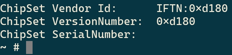

3312b10b de bilmiyorum ancak ben kendi dslam chipset bilgimi keenetic üzerinden de almıştım, fiziksel olarak da gördüm saha dolabındaki marka modeli, 9970v3 üzerinden de buldum.
Elinizdeki Zyxel de nasıl yapılır bilmiyorum açıkçası araştırmak gerek. Mesela 9970v3 de nasıl gördüğümü göstereyim, belki bir ışık yakabilirim.

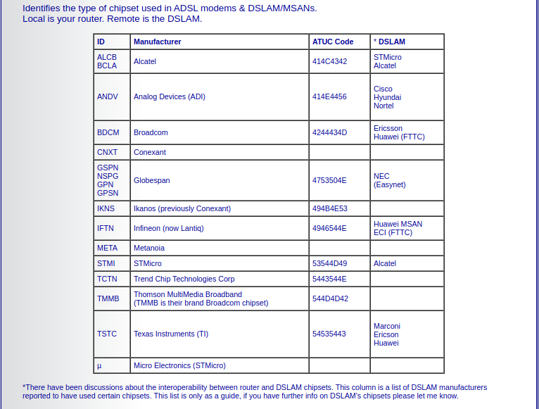

Telnet Komut : xdslctl info --vendor < Resime gitmek için tıklayın >
Çıkan id ye tablodan bakabilirsiniz. < Resime gitmek için tıklayın >
