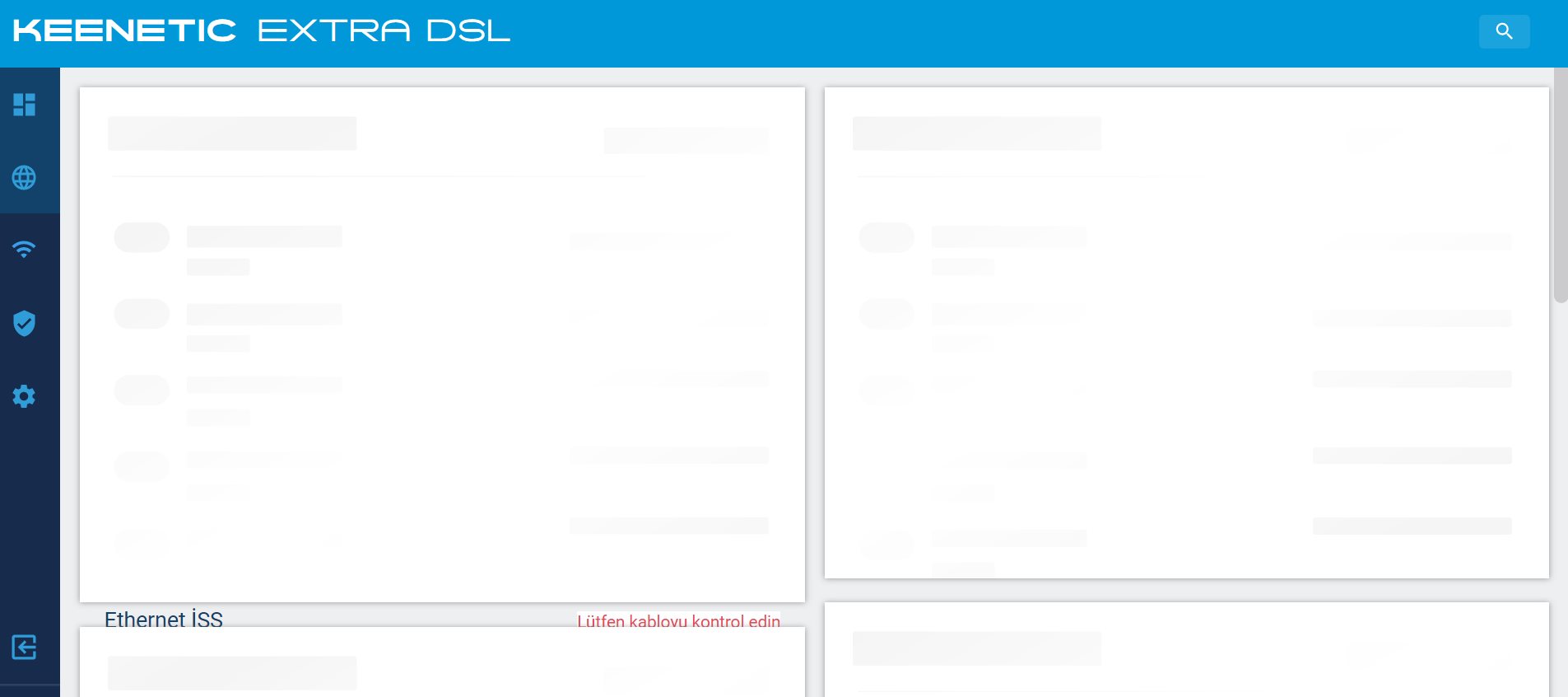

Görünen sorun: Web arayüzde stiller gelmemektedir. Bozuk arayüz görüntüsü sorunu mevcuttur. Sorun bildirilmiştir.

Hocam w11 de edge tarayıcıda hala web sayfası ilk giriş yapınca sayfa görünmüyor diğer yerlere tıklayınca görünüyor ama ana sayfa yok
Sayfa bu şekilde

Cookie ve tarayıcı temizliği düzelteceğini düşünüyorum.
Ctrl+F5
Olmazsa 192.168.1.1 , my.keenetic.com gibi keeneetic ile alakalı adreslerin datalarını temizleyin.
https://help.keenetic.com/hc/ru/articles/214470985-%D0%9E%D1%87%D0%B8%D1%81%D1%82%D0%BA%D0%B0-%D0%BA%D1%8D%D1%88%D0%B0-%D0%B2-%D0%B2%D0%B5%D0%B1-%D0%B1%D1%80%D0%B0%D1%83%D0%B7%D0%B5%D1%80%D0%B0%D1%85

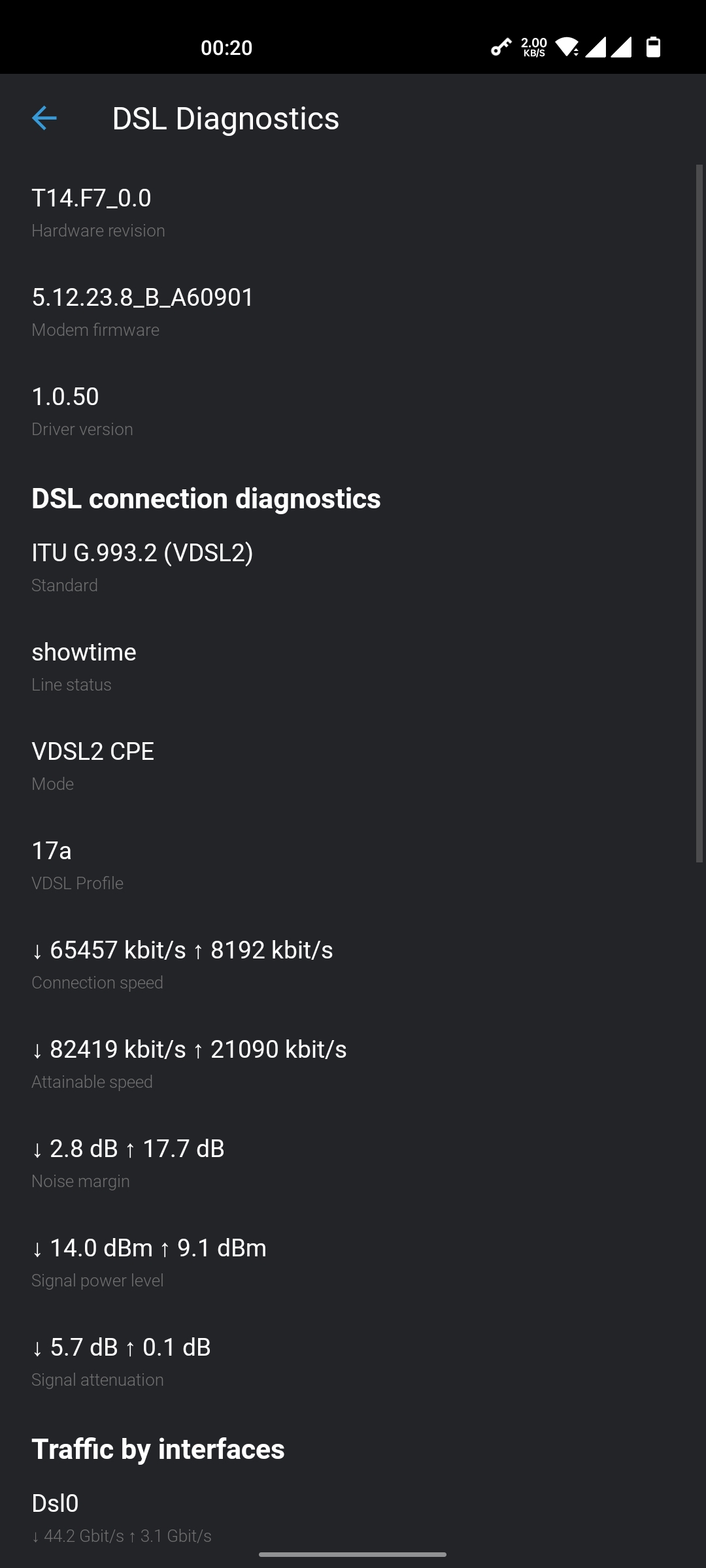

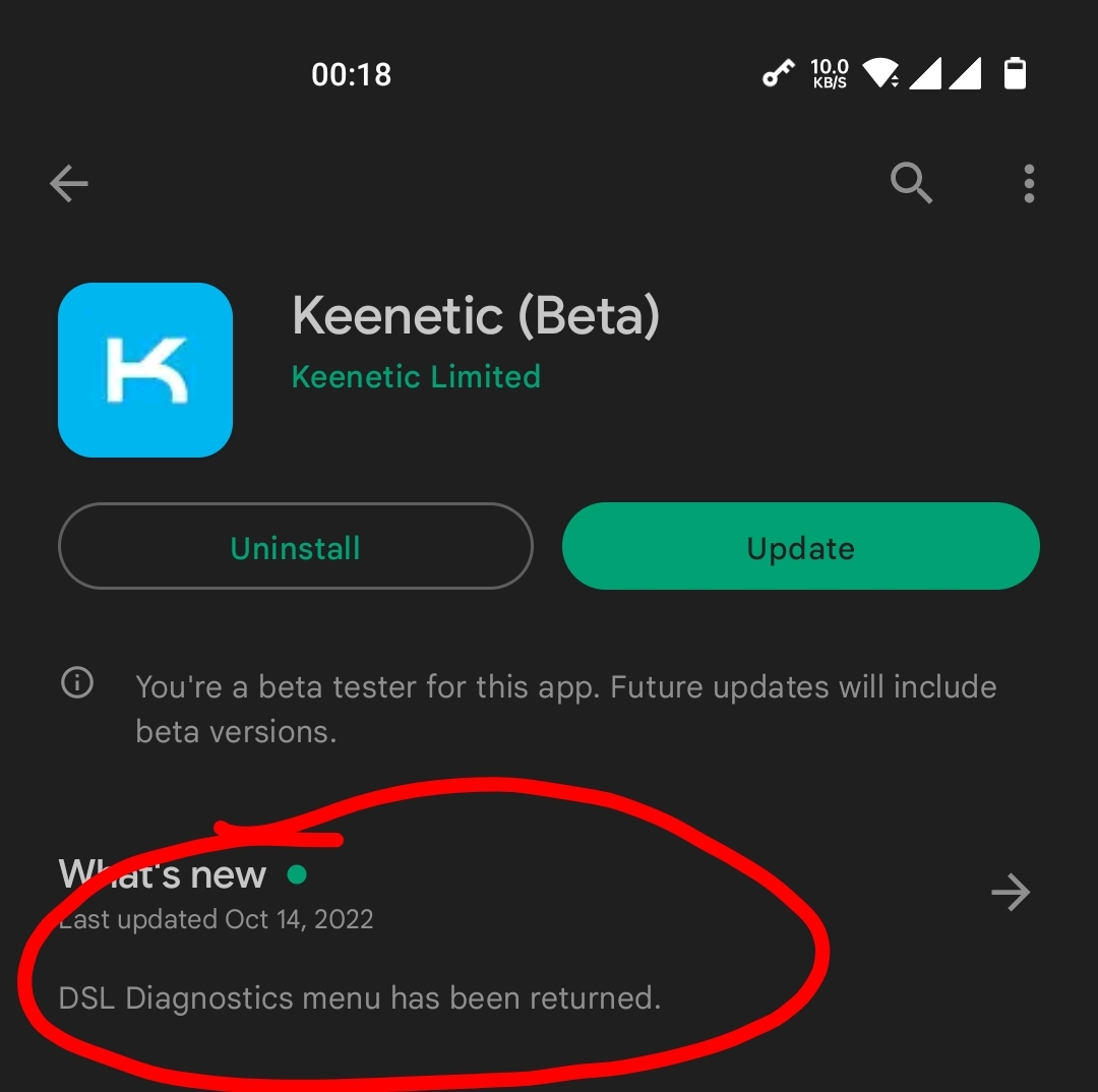

Mobil uygulama güncellemesi. DSL istatistikleri geri geldi.

O zaman bende bir şey var sistem gösterge paneli kesinlikle göstermiyor diğer sayfalar normal gösteriyor

Yazılar farklı yerde filan görünüyor sende. Beyaz fon arkasında yazilar var.

F12 console da bir hata gösteriyor mu ?
