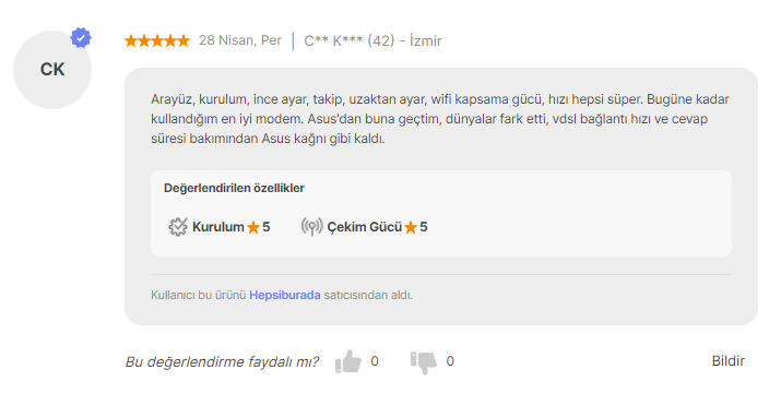

3 yıl
28 Nisan itibarı ile Hero kullanmaya başlamış mutlu bir kullanıcı yorumu, paylaşmak istedim.
< Bu mesaj bu kişi tarafından değiştirildi tcebeci1 -- 28 Nisan 2022; 12:8:54 >

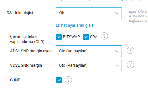

Hattımda HERO DSL 3.8 beta yazılım bana göre 3.7.4 ten daha iyi çalışıyor. Dalgalanma yok, 5 günde toplam 1.000 civarı CRC hatası alıyorken şu an 5 buçuk günde 5 tane CRC hatası var.
Geçen hafta dsl ayarlarında dsl teknolojisi VDSL seçiliyken 1 günde 100 üzerinde CRC hatası verdi. Sonra dsl teknolojisi olan kısmı OTO yaptım günde 1 CRC vermeye başladı. Üstelik sinyal zayıflamasına da küçük te olsa katkısı oldu. sinyal zayıflaması 4.6 gösteriyordu 4.4 oldu. DSL ayarını bu şekilde değiştirip denemekte yarar var.
< Bu mesaj bu kişi tarafından değiştirildi ozcangoral -- 29 Nisan 2022; 15:13:40 >
3 yıl
Hocam bilgilendirme için çok teşekkürler. Gerçekten güzel bir tespit. Notlarım arasına aldım.
Ben mevcut ayarlarım ile 3.8. Beta 1 yazılımından verim alamadım, birde bu ayarları deneyeyim. Hatta sizde SRA aktif, bunuda değiştireyim.
Birde şu konuda bir ricam olacaktı. Müsait olduğunuzda SNR download değerinizin değişimini 1-2 dakika gözlemleyip, dalgalanma var mı? Varsa kaç birim yukarı-aşağı oynuyor. Bilgilendirirseniz sevinirim.
Ben 3.8. Beta 1 de SNR yi otomatiğe almama rağmen, 10,3 olan gerçek değerini 8.5 e düşürmüştü. Neredeyse 1 birimde dalgalanma oluşuyordu. Altyapım 1-2 birim gibi SNR dalgalanmalarına karşı çok hassas. Böyle olursa hemen yada 1-2 gün sonra kopuyor.
Şu anda 3.8. Alfa 8 de SNR Oto 10.3 alıyorum ve sadece 10.2-10.5 arasında dalgalanıyor. En ufak problem yaşamıyorum.
Birde gerçek SNR değeriniz 8.8 mi? Sizde de 8 li rakam görünce şaşırdım. Tesadüfte olabilir.
< Bu mesaj bu kişi tarafından değiştirildi tcebeci1 -- 29 Nisan 2022; 13:11:5 >
Bu mesajda bahsedilenler: @ozcangoral

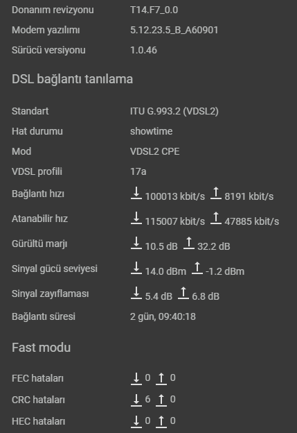

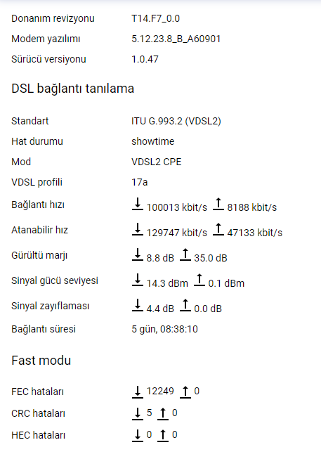

3 yıl
Hocam 3.7.4 yazılımda SNR otomatik kullanıyordum download SNR değerim 11.5 - 11.7 arasındaydı, hatta bazen 10.5 lere kadar düşüyordu. Atanabilir hız 121 mb civarı görünüyordu.
3.8 Beta yazılımda SNR oto seçili değerim 8.5 - 8.8 arası ama anlık dalgalanma çok olmuyor, atanabilir hız 130 mb civarı görünüyor. SNR anlık 8.7 - 8.8 arası oynuyor.
Upbo kapattığım zaman upload atanabilir hızım 62 mbitlere çıkıyor.
SNR kapatınca daha fazla CRC alıyorum.
Saha dolabım Hisilicon (Huawei'nin şirketiymiş) olduğunu öğrendim.
Şimdilik gözlemlerim bu şekilde. Haftalık restart zamanı ayarladım. Yarın sabah 5 te restart yapacak.
< Bu mesaj bu kişi tarafından değiştirildi ozcangoral -- 29 Nisan 2022; 15:17:49 >
Bu mesajda bahsedilenler: @tcebeci1
3 yıl
Çok teşekkür ederim paylaşım için.
Sizde 3.8.Beta1 de anlık dalgalanma çok değilmiş. Bende 7.5-8.6 arasında anlık oynamalar yapıyordu.
Fakat iki yazılım arasında ilginç bir fark var. Şöyleki hatıımın orjinal SNR değeri 10.5, Alfa 1 yazılımı otoda 10.5 ta tutarken, Beta 1 yazılımı 8 e düşürüyor. 10.5 olması gereken değeri, sanki 8 (Temel değer) de tutmaya çalışıyor gibi.
Akşam müsait olduğumda Beta 1 i tekrar kurup, sizin ayarları uygulayacağım.
UPBO zaten benim hep kapalı, diğer türlü 3.7.1 veya 3.8. Alfaları kullanma imkanım olmuyor kesin kopuyor.

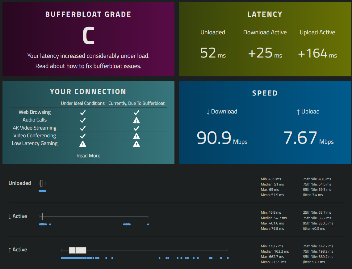

Bufferbloat gidermek için ne yapabilirim bu konular hakkında pek bilgim yok.
