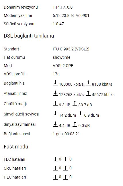

Aslında hat değerlerinizde iyi, SNR nasıl 10 basamak oynuyor hayret. Belkide Alfais'ten bahseden arkadaşın eski RJ11 inde temassızlık vardı.
Bende mesela birkaç gün önce ankastreden gelen kablonun tellerinin ucundaki plastiği biraz sıyırıp RJ11 çaktım. Bende çok bir değişiklik olmadı. Sanırım Kemal bey öyle yapmıştı yanlış hatırlamıyorsam. Ethernet kablosu ve telekom kablosunun içindeki teller biraz kalın olduğu için plastik kısmını sıyırıp RJ11 çakmıştı. Yanlışta hatırlıyor olabilirim.
SNR otomatikteyken bende dalgalanma oluyordu 8 ve 9 arasında. SNR yi 9 seçtim. şu anlık dalgalanma 8.9 ve 9.3 arasında oluyor. Biraz daha değerler düzeldi sanki. SNR oto seçiliyken 8.5 oluyor.

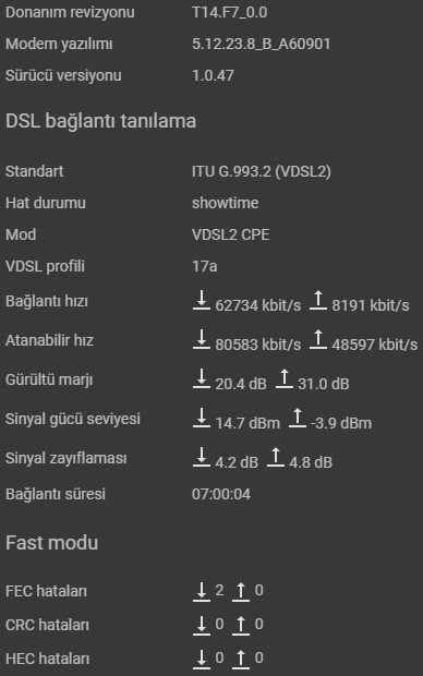

Hocam bende battı balık yan gider misali 3.8.5 yazılımını yükledim. SNR yi abartıp 20 yaptım. Şu an 20,4-20,7 arasında oynuyor.
Ya benim hat yine oturdu yada 3.9.A9 bende iyi sonuç vermedi.
Sizin kürdan ile resetleme taktiği ile 3.8.5 kararlı kurulumu yaptım.
Sanırım yine 1-2 gün iyi gider, ondan sonra ilk elektrik kesintisinin olduğu gün sapıtır.
Telekom elemanının söylediği alt yapının çok eski olduğu ve ana ankastrenin bulunduğu C bloktan benim bulunduğum A bloktaki daireye direk kablo çekilmesi yönünde. Fakat kablo 2 blok atlayıp geleceği için çok meşakkatli olur dedi.
Kendimi biliyorum rahat durmayıp bu projeyi bir elektrikçi ile görüşeceğim. Oluru varsa yaptırırım.
Bahsettiğiniz gibi Cat-6 kabloları RJ-11 lerin içine zor giriyor. Fakat biraz uğraşmadan sonra kabloları içine oturtabildim. İki Rj-11 denemesi de aynı değerleri verdiği için sağlıklı bağlantı yaptığımı düşünüyorum.
Sonuç olarak Cat-6 nın ucuna direk Rj-11 takmak benim alt yapıyı düzeltemese bile baya faydası oldu.

Modemi 20 SNR ye ayarladım, 20 küsur şeklinde nerdeyse hiç oynamıyor. 3.8.5 ile güzel gidiyor bakalım. Hız 60 Mbitlere düştü artık önemli değil kopmasın yeter moduna eğitildim.

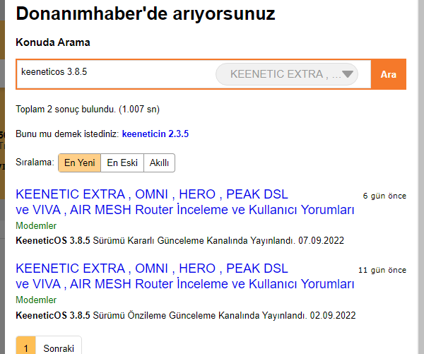

Bu konu içinde "KeeneticOS 3.8.5" diye aratırsanız sürüm notlarına ulaşabilirsiniz.
https://forum.donanimhaber.com/mesaj/yonlen/153801677

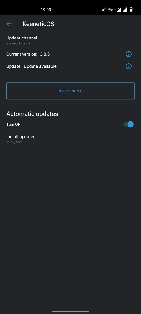

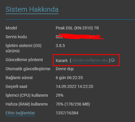

Ayrıca yine web arayüzünde şuraya tıklayarak hem güncellemenize ulaşabilir hemde güncel sürüm notlarına gidersiniz.
Bir de mobil uygulamadan da görürsünüz. Hem güncellemeyi hem notlarını
