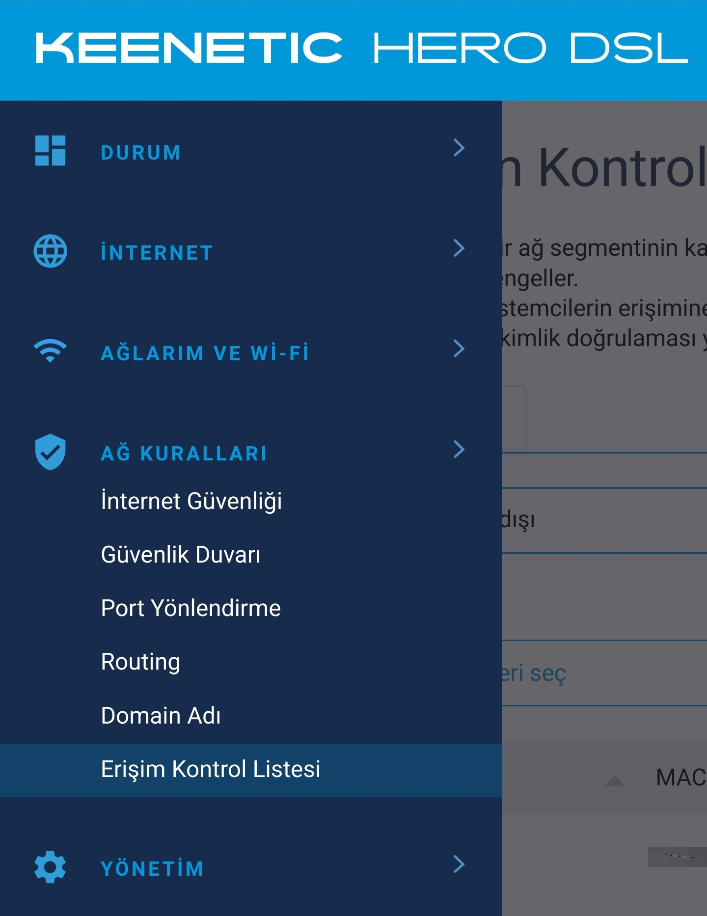

Carrier DSL'de de Erişim Kontrol Listesi "Ağ Kuralları" başlığı altında değil mi? Veya buna benzer (MAC filitrelemeye dayalı beyaz liste, kara liste tarzı) bir çözüm Carrier DSL'de yok mu? @azata arkadaşın bu tarz bir filitrelemeye ihtiyacı varmış ama bende Hero DSL olduğu için direkt tarif yapamıyorum.
İlgili filitreleme Extra DSL'de de var, demo linki ile giriş yaptığımda menüde görüyorum:
https://keenetic.demo.keenetic.pro
Kullanıcı adı: demo
Şifre: demo
Bu mesajda bahsedilenler: @KYTECHNGAMING , @azata
