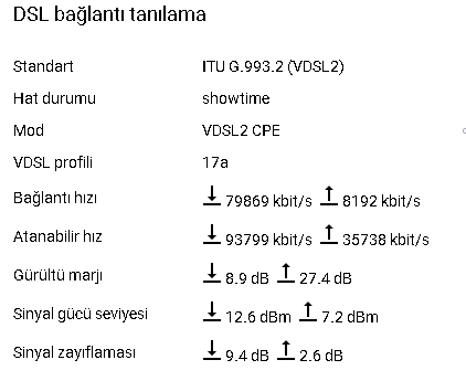

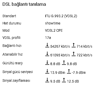

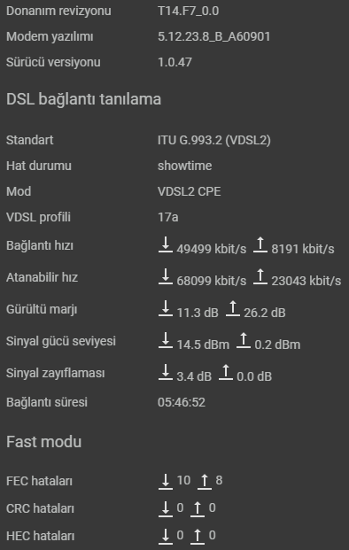

Merhabalar, Extra DSL (KN-2111) kullanıcısıyım. Sürüm 3.8.4 güncellemesini yaptığımdan beri karşılaştığım birkaç sorun oldu. Öncelikle günde 3-4 kere internet bağlantısı kopmaya başladı, modemi yeniden başlattığımda sorunsuz olarak tekrar internete bağlanılabiliyordu. Daha sonra hat değerlerini kontrol ettim ve modem her yeniden başladığında bağlantı hızı ve atanabilir hızın farklı değerlere sabitlendiğini gördüm. Kullandığım paket 75 Mbit/s download ve 8 Mbit/s upload hızına sahip. Fakat bazen bağlantı hızım 55 Mbit/s download ve 700 kbit/s (!!) upload olarak sabitleniyordu ve modemi yeniden başlattığımda normal değerlere dönüyordu. Dün downloadın 4 Mbit/s'de sabitlenmesi ve yeniden başlatmalara rağmen düzelmemesi üzerine Türknet ile iletişime geçtim. Türk Telekom ekipleri portu kontrol etti ve sorun olmadığını söyledi. Kontrol ettikleri anda sorunsuz olarak 75 Mbit/s download alabiliyordum. Fakat az önce internet bağlantısı tekrar kesildi, bağlantı tekrar kurulduğunda (ben yeniden başlatmadan) yine hız değerlerimin 55 Mbit/s download ve 700 kbit/s upload olarak sabitlendiğini gördüm. Hat değerlerinin bu sabah normal çalışırken ve kesintiden sonraki hallerini aşağıda paylaştım.
Kesinti Öncesi:
Kesinti Sonrası:
Modem hakkında fazla bilgiye sahip değilim ve bütün ayarları varsayılan olarak kullanıyorum. Değerlerde manuel olarak herhangi bir değişiklik yapmadım. Ayrıca gelen Türk Telekom ekipleri bulunduğum bölgenin altyapısı için 75 Mbit/s paketin fazla olduğunu söylediler ve daha stabil olması için 50 Mbit/s'ye düşürmemi önerdiler (Sorun bu olabilir mi?). Yaklaşık 1 aydır Türknetin internetini kullanıyorum fakat sadece son 2-3 günde (3.8.4 güncellemesini yaptıktan sonra) bu sorunlarla karşılaşmaya başladım.
Bu konuda yardımlarınızı ve önerilerinizi bekliyorum. Şimdiden teşekkürler.

Hocam yazdığınız her kelimenin aynısını birebir yaşadım ve hala yaşıyorum.
Türktelekom ekibinin “saha dolabınız 50 Mbit destekliyor fakat siz ne hikmetse 5 yıldır 100 Mbit kullanıyorsunuz” söylemi dahil hepsi aynı. Bu söylemin TT eğitiminde bütün çalışanlara ezberlettiklerini düşünmeye başladım
8 aylık Hero deneyimim sonrası şunları tespit ettim.
* Günlerce 100 Mbit aldıktan sonra ilk elektrik kesintisinden sonra değerlerin sizinki gibi düşmesi.
* Yine günlerce sorunsuz kullanımdan sonra, yazılım güncelledikten sonra değerlerin düşmesi.
Yaşadığım çözüm olayları;
* 3.6.12 yazılımına geri dönmek, bazen bu durum o anda çözüm vermiyor. 1 gün sonra ne hikmetse değerler düzelebiliyor.
* Modemi kürdan ile resetlemek
* 3.8.4 yazılıma 1 gün süre vermek, bazen bu durumda da düzeldiğine şahit oldum.
< Bu mesaj bu kişi tarafından değiştirildi tcebeci1 -- 30 Ağustos 2022; 18:21:27 >
