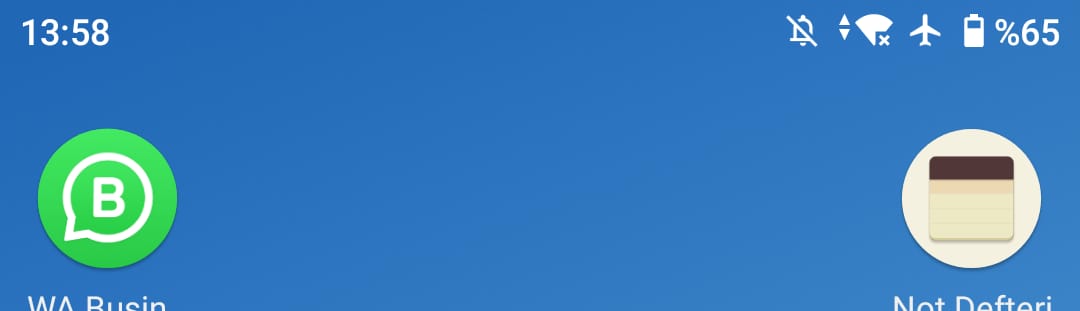

Wifi ye bağlanınca 10 saniye böyle çarpı işareti çıkıyor sonra o işaret gidiyor. Her bağlandığımda bu şekilde oluyor,bütün cihazlarda aynı. Sebebi ne olabilir?
3 yıl
telefon internet varmı diye dns kontrolü yapıyor.
Bu mesajda bahsedilenler: @Sugar23
