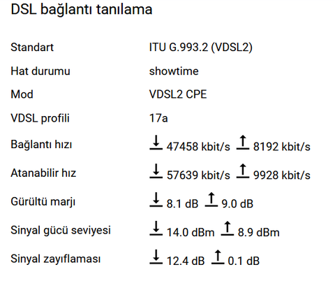

Konuyla ilgilenen tüm dostlara teşekkürler..
Buğra hocamın mesajına istinaden araştırma yaparken yine bu konuda (geçmişte) bir arkadaş 3.7 sürümüne geçtiğinde upload da sorun olduğunu 3.6.12 ye geri döndüğünü yazmış.
Dedim onu yükliyeyim. Nokta atışı oldu. Şimdi SNR yi biraz düşürüp download arttırayım.
Tüm yardım eden, fikir veren ve ilgilenen dostlarıma yeniden çok çok çok teşekkürler..
KN-2410_stable_3.06.C.12.0-1.bin Bu Firmware ile upload değerleri normale döndü.
