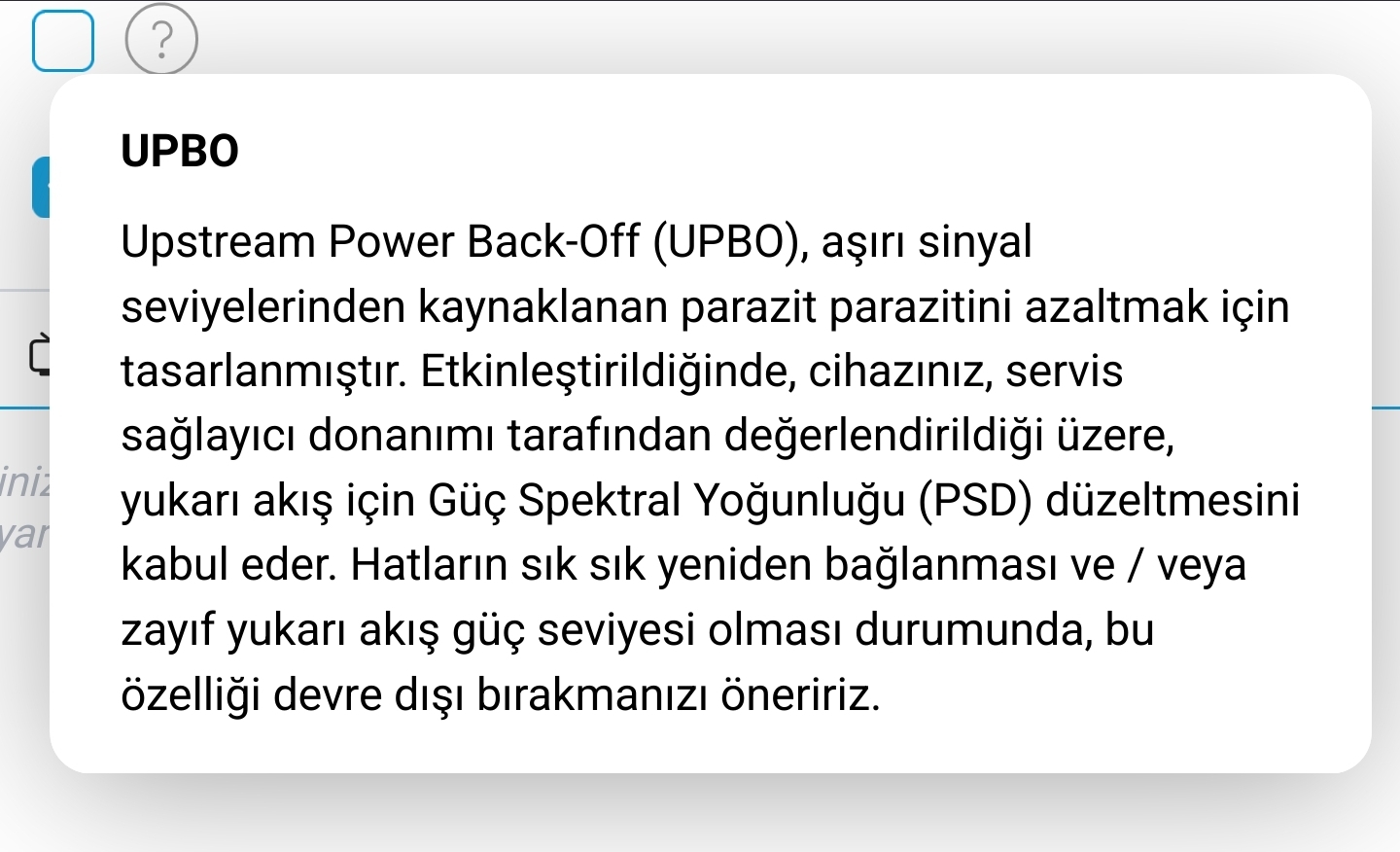

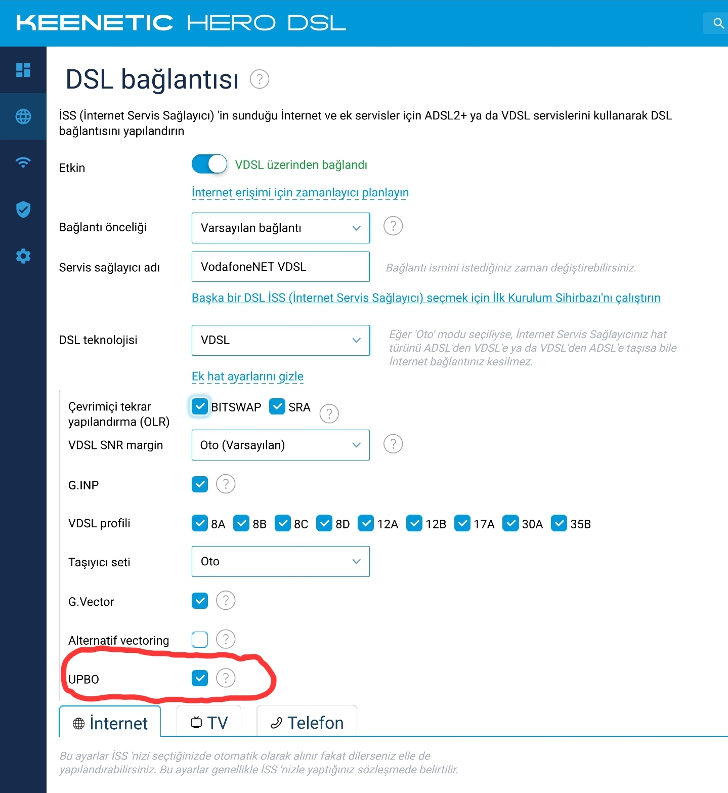

UPBO kapalı hiç denediniz mi; burada uzun süre yazılıp çizilmişti. Hatta @tcebeci1 arkadaşımızda bu konuda bayağı tecrübeli. UPBO tanımı/açıklaması da sizin sıkıntı çektiğiniz upload sorunu ile direkt ilgili duruyor...

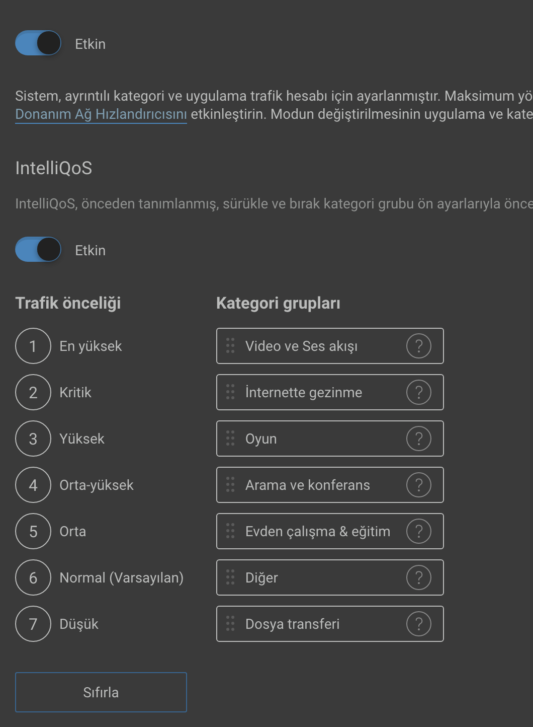

Merhaba, IntelliQoS Önceliği ve Trafik sınıflandırma ile ilgili bir soru sormak istiyorum. Her bir cihaz için ayrı ayrı önceliklendirme mi yapmak gerek yoksa IntelliQoS Önceliği ve Trafik sınıflandırmayı etkin hale getirip cihazlardaki ayarı varsayılanda mı bırakmak gerekir?

Varsayılan bırakırsanız. Bence etkinleştirmenin bir faydası olmaz.
En çok bant genişliği vermek istediğiniz cihazı 1 ve diğerlerini de önem sırasına göre seçmeniz gerekir diye düşünüyorum.

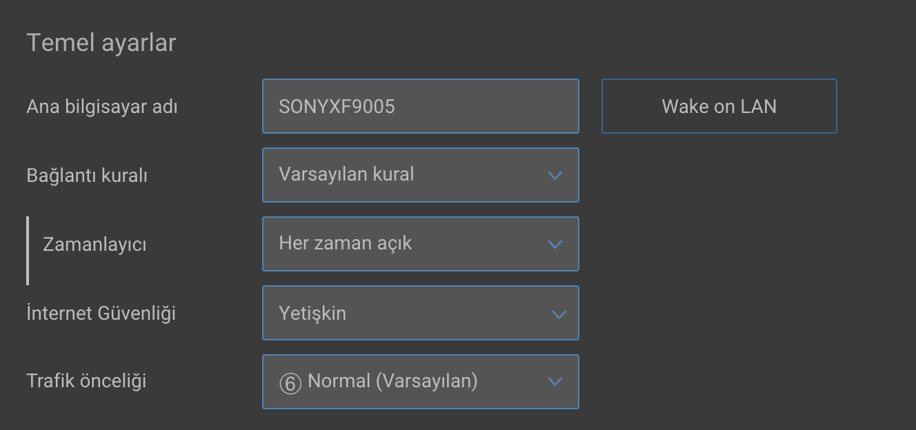

Mevcut böyle ayar ile router'a her yeni bağlanıp kaydedilen cihaz varsayılan öncelikle internete çıkar. Sonra cihaz listesinden siz istediğiniz cihaza daha yüksek öncelik atayabilirsiniz. Bence bu şekilde kalması mantıklı. Zaten bir sefer cihazı kaydedip öncelik atadığınızda daha da işiniz olmuyor.
Aynı şekilde internet güvenliği altındaki bulut tabanlı filitreleme de öyle... Segmentlere varsayılan bir filitreleme profili atıyorsunuz (örn. AdGuard DNS-Reklam Engelleme) o segmente her yeni bağlanan cihaz o profile dahil oluyor. Sonra isterseniz her cihazı ayrı bir profile geçirebilirsiniz... Bu özellik 3.8.x güncellemesi ile gelmişti; oldukça fonksiyonel, ben çok beğendim...

IntelliQos kayıtsız cihazlar dahil tüm cihazlardan geçen paketleri DPI ile tanıyarak düzenlenmesini sağlıyor.
Aslında çoğunlukla hiç ayar yapmanıza gerek yok.
Kayıtlı cihazlarınızda sizin önceliklerdeki kategori sıralamasına göre düzenleme yapabilirsiniz.
Bu sistemin en kararlı çalışması HWNAT kapalı iken olmaktadır.
HWNat açık olarak kullanması gereken kişiler; mesela 1gbps hattı olanlar, tüm cihazlarında sınıflandırmayı manuel yapması maksimum kararlı trafik düzenlenmesini sağlamaktadır.

Merhaba, buradan anladığım IntelliQoS Önceliği ve Trafik sınıflandırma etkinken cihazlar için ayrı ayrı önceliklendirme yapmaya gerek olmadığıdır. Doğru mu anlamışım hocam ?
