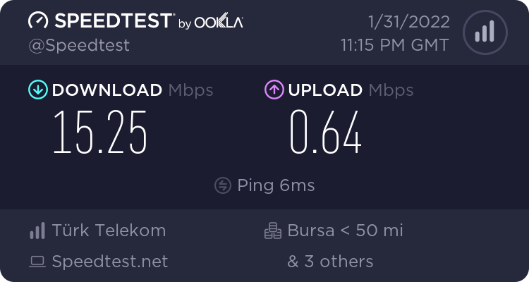

vay be ilk kez bu hızı gördüm acaba güncelleme mi yaptı bunu hele ping 6 şoktayım![]() < Resime gitmek için tıklayın > |

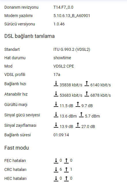

Şükür uzun uğraşlar sonucu ankastreden eve gelen kabloyu değiştirdi TTKOM ekipleri. Şu anlık bir sorun yok gibi. Hat değerlerim aşağıdaki gibi, dün akşamdan bu yana aşırı bir dalgalanma olmadı. Yalnız bir şey fark ettim 3.6.12 yazılımda upload değerim 7.600 kbps ve sinyal gücü seviyesi 7.7 dBm görürken 3.7.2 yazılım da bu değer biraz düşüyor. Yine 3.6.12 yazılımda çok fazla crc ve fec hatası alıyorken 3.7.2 yazılımda çok çok azaldı. Son olarak 3.7.2 de snr değerini 8 yapmama rağmen atanabilir hız değişmiyor. 3.6.12 de atanabilir hız 72 mbps civarı sörünüyordu snr 8 de. Tetleri bu sabah yaptım. Sizce aşağıdaki hat değerlerine göre hızımı 50 mbite yükseltsem sorun yaşarmıyım. < Resime gitmek için tıklayın > |

3.7.2’de crc ve fec hatası almamanızın sebebi upload’ınızın 3.6.12’ye göre düşmüş olmasıdır. Bence 3.7.2’nin değerleri daha güzel olmuş gibi sizin için, en azından crc fec olmamış olur. Bazen atanabilir hızın değişmediği bende de oluyordu, bir zaman sonra kendi kendine istediğim snr’a geliyordu. Belki zayıflamalar fazla olduğu için modem o snr’a getirmek istemiyor olabilir (bilgim yok, fikir yürütüyorum) Download’ta snr 8’e gelirse bu yazılımda da 70’leri görürsünüz muhtemelen, snr 8 ile hatalara bakarsınız, hata yoksa 50 alır. Lakin fotoğraftaki değerler ile (değişmediğini varsayarsak) 50 zor gibi. Ankastreden eve gelen yeni değişen kabloya ek var mı, ben düzgün olduğunu düşündüğüm eki bir tık düzelterek zayıflamayı azalttım, şaka gibi geldi ama değilmiş, en küçük (basitmiş gibi gözüken) ihtimali değerlendirmek gerekiyor. Zayıflamalar fazla gözüküyor, onun için söyledim. Ek yoksa zayıflama ankastreden demekki. |
