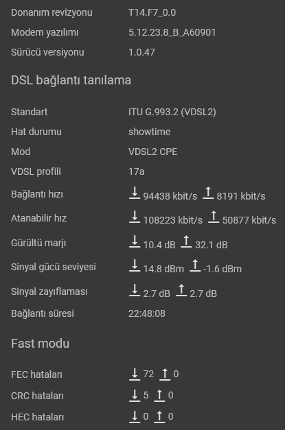

Edit: 3.8.3 Kararlı yazılım ve berbat internet alt yapım ile hiç sorunsuz devam ediyorum, yanlış anlaşılmasın.
Dün Turknet online sayfama girip, internet bağlantımı sıfırladım. Bu sistem çalışmıyordu, tekrar aktif olmuş. Sonra modemi tekrar başlattım. Yoksa 4-5 gündür hat düşmesi, PPPoE kopması, CRC patlaması falanda olmadı. Her şey süper gidiyor.

Bitswap açık kullanıyorum 3 gündür, bağlantı hızı 88 den 84'e düştü.atanabilir hız 96'dan 84'e düştü ama dansöz gibi sürekli oynuyor.
Gördüğüm fark ise, Total hızı hep yüksek tutuyor.bu hâliyle işe yarar bir ayar

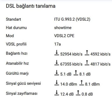

Bugün sipariş ettiğim Hero DSL modem geldi.
Ama çok abuk bir sorunla karşılaştım.
Modem kurulumunu yaptım.
Hız testi yaptım eski modemde 47-48 civarı olan download 43 civarındaydı.
Upload ise 7.5 lardan 3.8 civarına düşmüştü.
Bazen böyle durumlar olabiliyor diye bir kaç kez modemi kapatıp açtım.
Hala aynı.
Modemden tanılama yaptım. baktım Max. hat değeri 51/4 gösteriyor.
Tanımlı olansa 46/4 civarı bir şeydi sanırım.
Acaba servis sağlayıcı ile ilgili bir sorun mu oldu dedim.
Yazdım klasik orayı burayı kontrol edin copy/paste cevabı geldi. (Comnet)
Snr yi 5'e çektim download yükseldi. Ama haliyle upload 4'de kaldı.

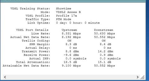

Acaba dedim. Eski modemi takıp baksam.
Taktım baktım değerlere Max. 50/9 tanımlı olan 50/8
Tabi tepemin tası attı.
Eski ttnet ZYXEL VMG3312 modem kendinden belki 3-4 kat daha değerli modemden hemde SNR 8 deyken (5 bile değil) Daha yüksek download veriyor. Upload ise 2 katı..

Zyxel
Keenetic Hero (Snr 5)
