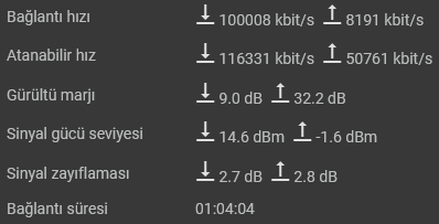

Hocam elektrik kesinti testini uyguladım. Hiç bir sorun olmadan hat tekrar yerine oturdu.
Sinyal gücünü - li değerlerden yukarı çekmek için tekrar resete fırsat bulamadım. Fakat bunun yerine daha önce Keenetic desteğin bana söylediği bir ayarı değiştirdim.
Sorun yaşadığım ve bana özel bir yazılım denediğim dönemde, Keenetic destek upload tarafında sinyal zayıflamasının zaten çok iyi olduğunu söyledi. Bazı VDSL hatlarda UPBO seçili olmasının zayıflamayı daha da iyileştirmeye çalıştığı için sorun oluşturabildiğini belirtti. Deneme yapmak açısından UPBO yu kapattırmışlardı.
Bende dün itibarıyla UPBO yu kapattığımda sinyal gücü seviyesinin -1.6 dBm ye yükseldiğini tespit ettim.
Gerçi her iki durumda da en ufak sorun yaşamıyorum. Okuyanlar sorun var sanmasın. Hero+VDSL+3.8.3 kararlı yazılımı için sadece ufak keyfi denemeler.

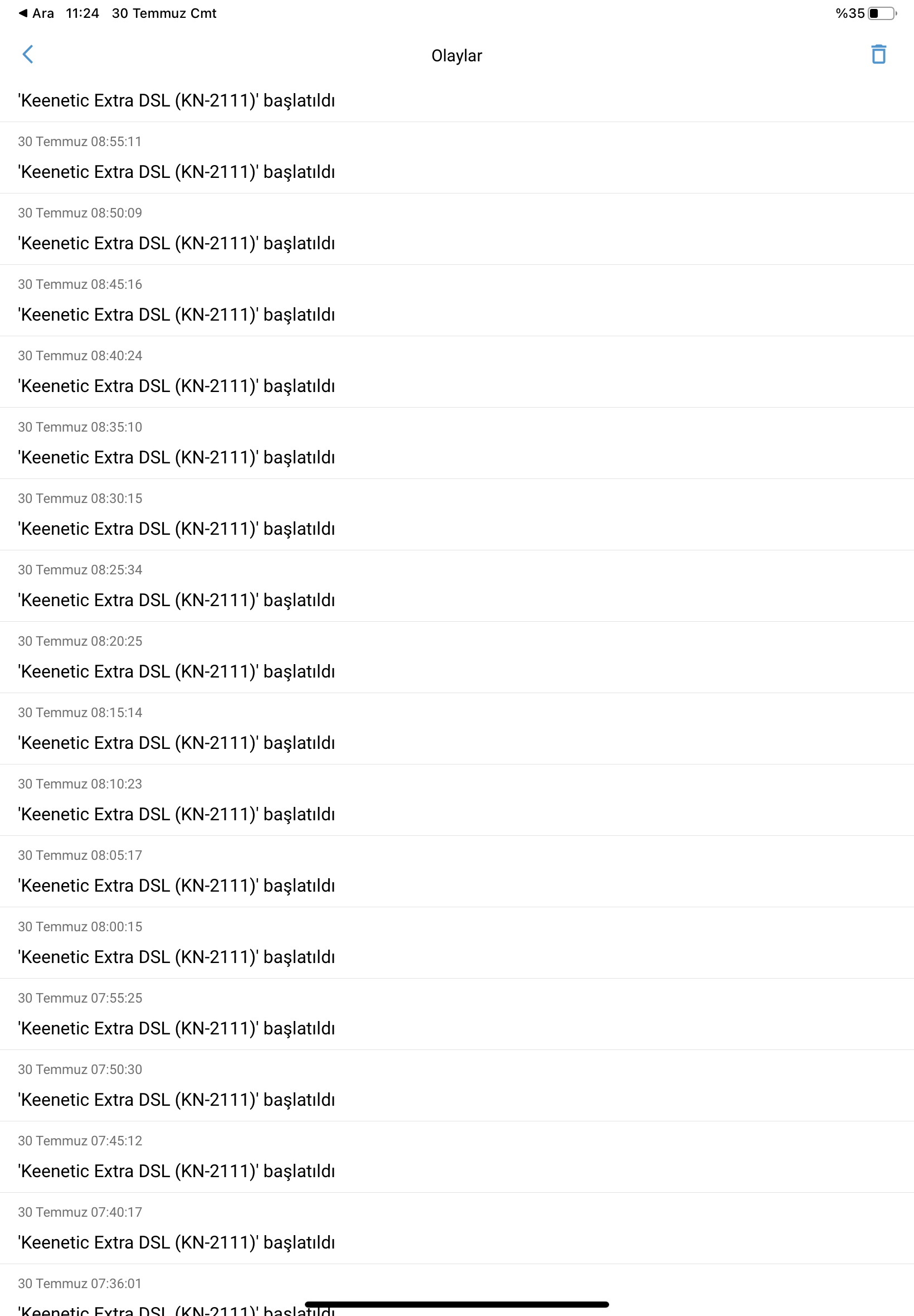

3.7.4 tekrardan sapıtmaya başladı. Geçen hafta 0 CRC ile 1 hafta kopmadan kullandım. Bugün 10 saatlik bağlantıda 20 bin CRC çıkıyor, SNR margin ara sıra 0'a düşüyor bi anda. Gece de hat kopmuş ben uyurken.
Türk Telekom'un verdiği o rezalet modem hiçbir sorun olmadan 100mbit'i kullandırtıyordu. Daha iyi olur diye paraya kıydık Hero DSL aldık, sorunlarla boğuşuyoruz.

• Fabrika ayarlarına döndürüp sıfırdan kurulum yapıp tekrar gözlemleyin.
• Geliştirici sürümüne alıp deneyin.
• Aynı adaptör ile evin farklı prizinde deneme yapın.
• Şuanki adaptör değerlerine uygun muadil adaptör ile deneyin.
Herşeye rağmen devam ederse restart sorunu keenetic ile iletişime geçin ( destek@keenetic.com.tr )

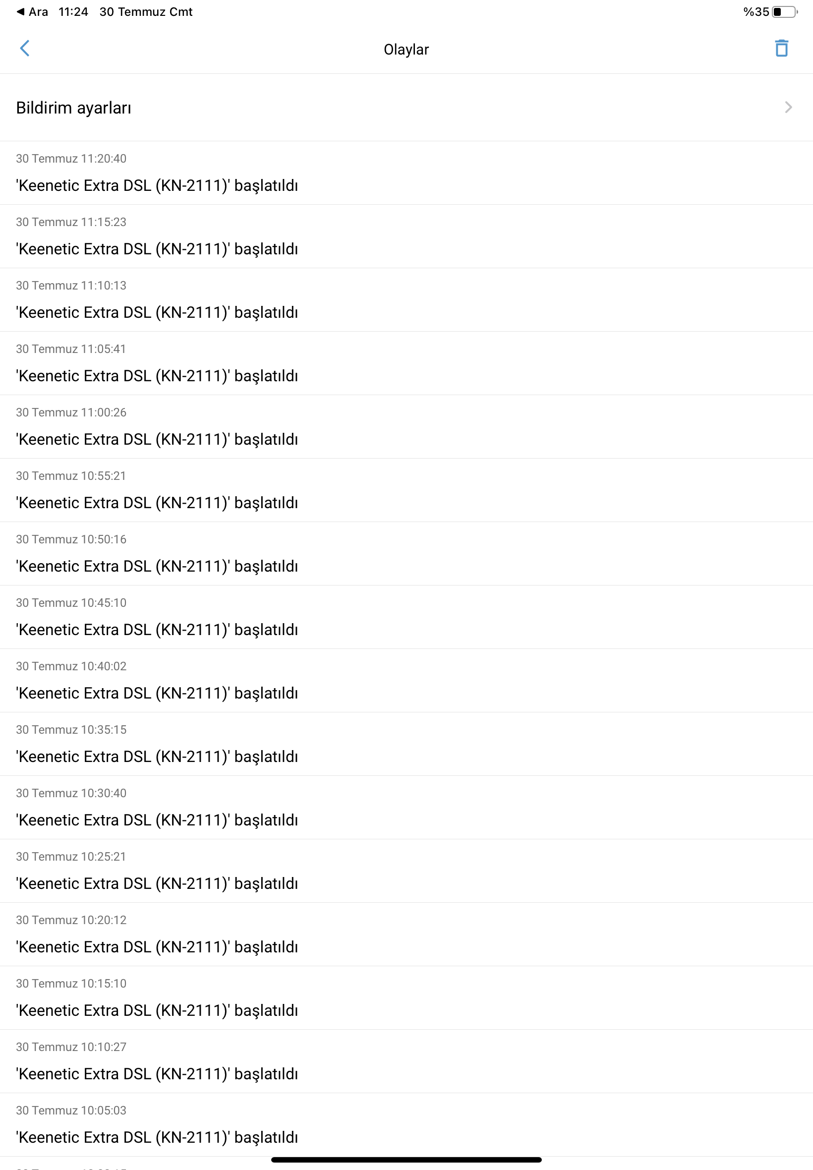

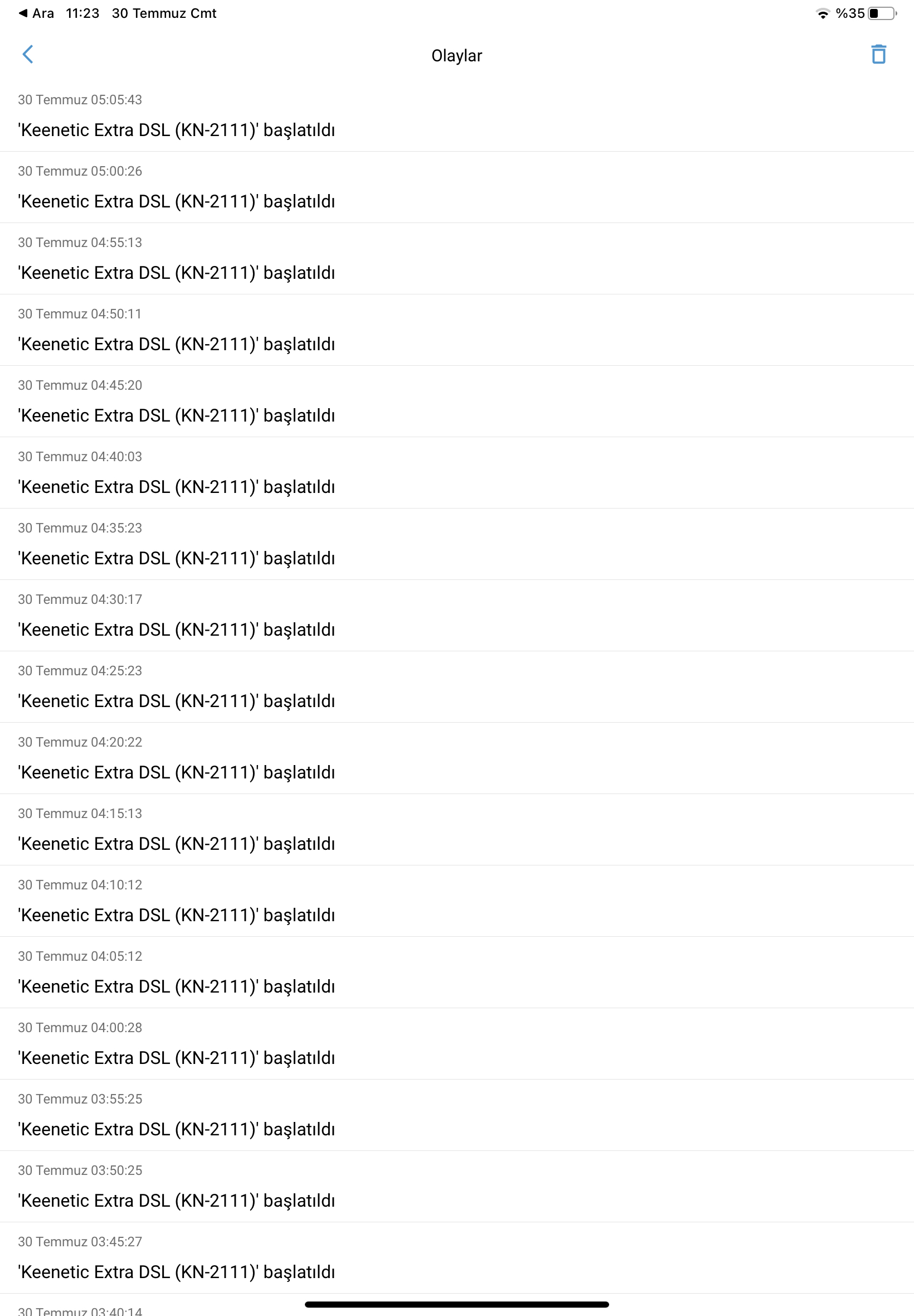

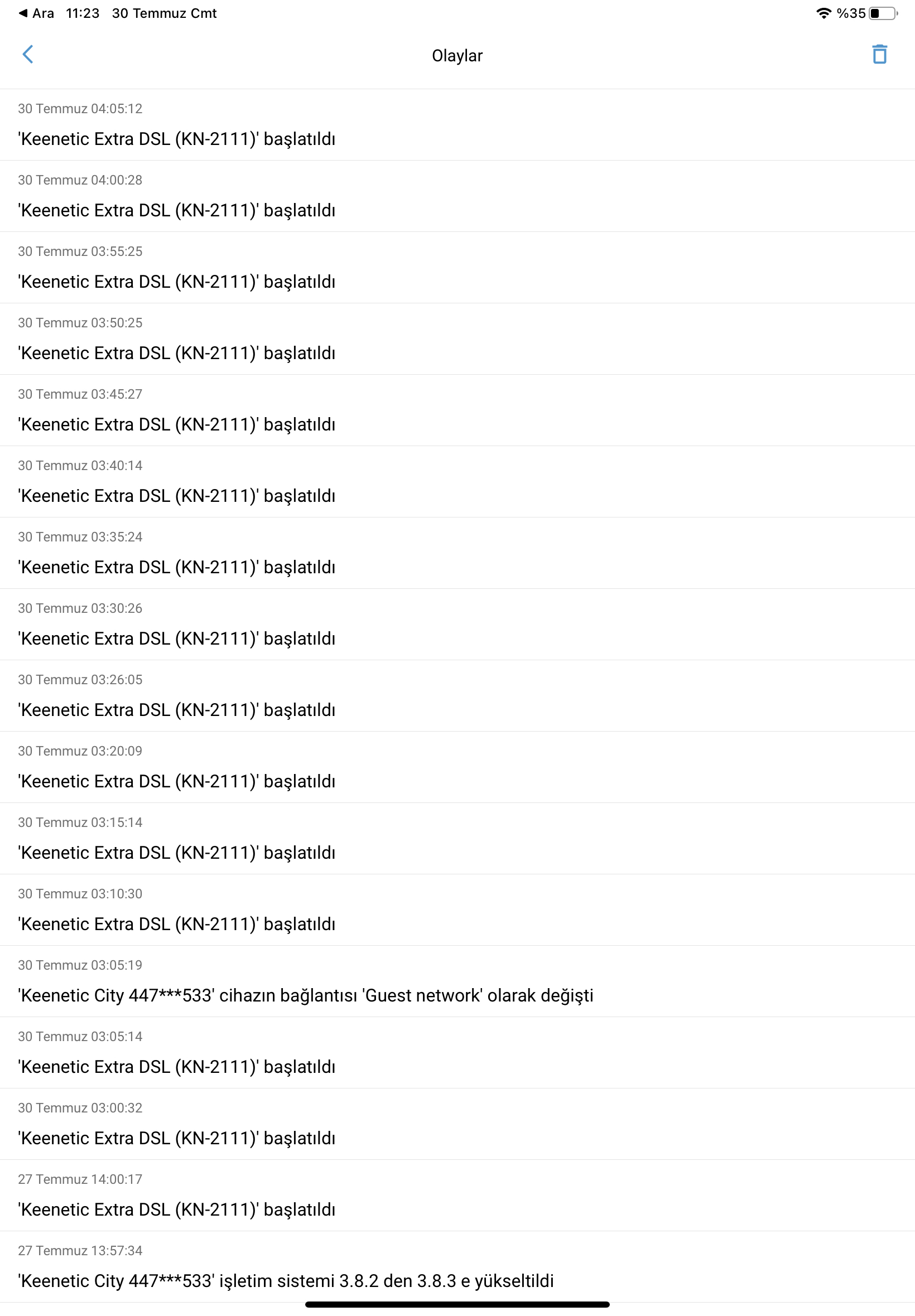

3 yıl
geliştirici sürümüne aldım şu an sorun yok bakalım 3 - 4 güne belli olur
edit: yine reset atmaya başladı beş dakikaya bir :)

Cihaza USB den takılı herhangi bir aygıt var mı ? Varsa çıkarın
Bu mesajda bahsedilenler: @covert
3 yıl
Denedim sonuç değişmedi, 3.8.2 sürümüne nasıl düşürebilirim
