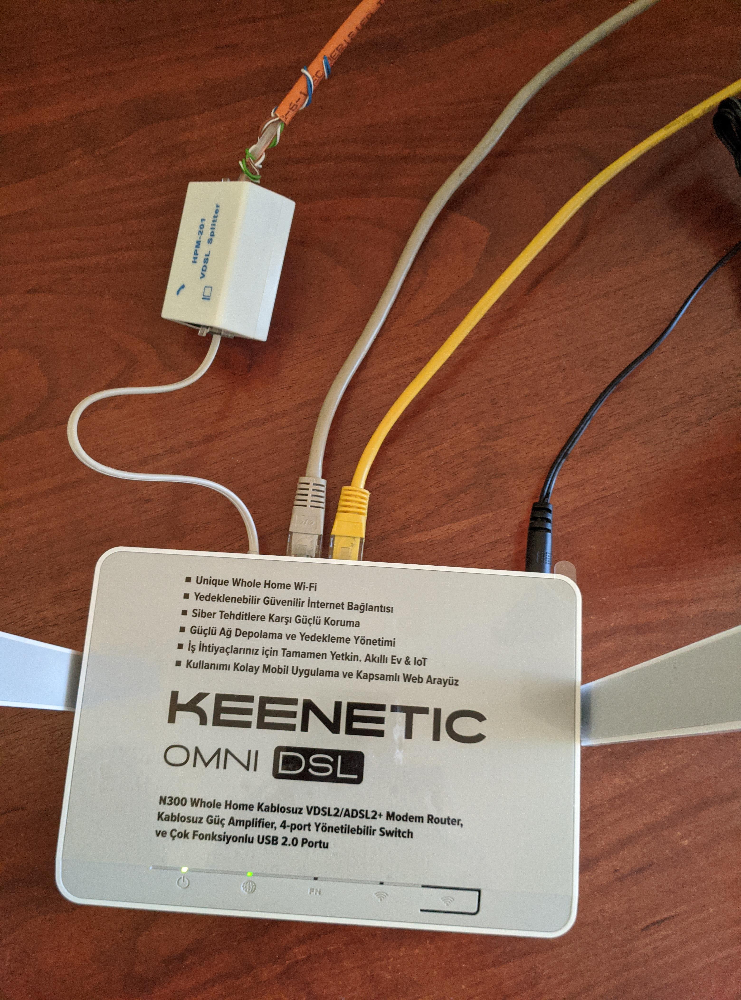

Arkadaşlar keenetic modeme kabloyu direk takınca çalışmadı splitter ekleyince bağlandı bu normal mi,
kabloda sorun yok eski zyxel modemden çıkarıp taktım , keenetic modemlerde kabloyu direk takınca çalışmıyor mu yoksa modemde mi sıkıntı var
3 yıl
O Cat6 ucundaki rj11 i kesip tekrar rj11 çakmayı deneyin. Milimetre farkla temas etmeme problemi olabilir. Yeniden çakınca düzelecektir büyük ihtimalle.

Eski modemde çalıştığı için sorun kabloda değil sanıyordum ama yeniden çakınca düzeldi eyw hocam 👍
