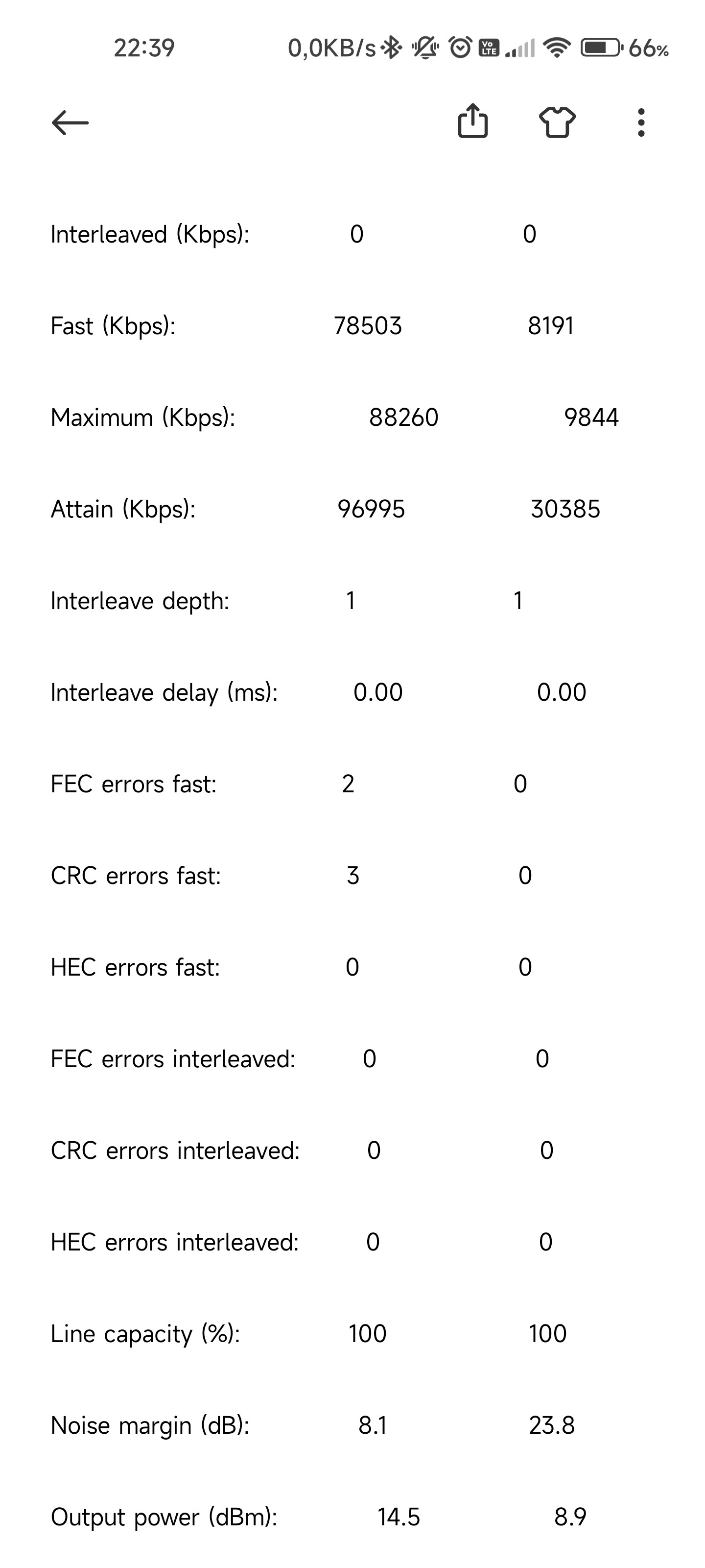

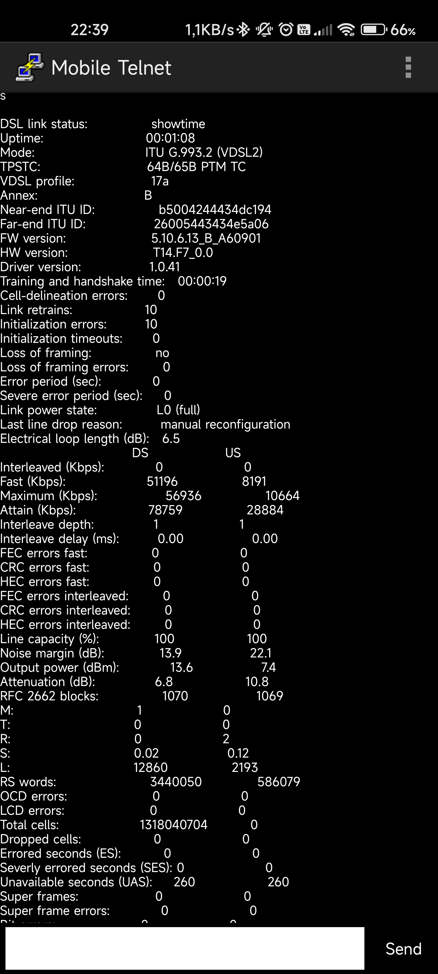

Selamlar arkadaşlar. 2 gun önce hat değerlerim snr ayarı 8db iken max hiz alabiliyordum. Ancak bugün snr ayarının 0 yapmazsam max hız alamıyorum sebebi ne olabilir?

4 yıl
Öncesi ve sonrası sinyal zayıflama değerlerinizde değişiklik varsa örneğin önceden 1 di şuan 8 ise iç / dış tesisat da problem olabilir
Zayıflama değişmediği halde aldığınız hız düştü ise saha dolabı kapasitesi kaynaklı düşüş yaşamışsınızdır, buna da yapılabilecek hiçbirsey yok...

4 yıl
Orijinalden alıntı: << PriSonerS >>
Ne yazık ki ilki geçerli. Snr değerim 79mbiti kaldırırken 8.4 iken su an 60mbit iken 8.3
Nasıl cozerim bilmiyorum. Yardımınızı rica ederim.
Bu mesajda bahsedilenler: @<< PriSonerS >>
4 yıl
Yok hocam ilki geçerli değil o zaman 2. Si geçerli
Zayıflama da 0.1 lik değişim birşey ifade etmez
Sizinki kapasite kaynaklı düşüş, buna da az önce dediğim gibi yapılabilecek birşey yok
Kendimde bu sorundan muzdaribim de elimden birşey gelmiyor...
Bu mesajda bahsedilenler: @Kysis
