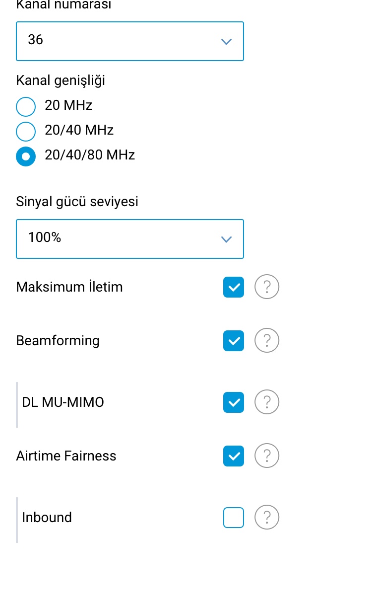

2.4ghz wifi ayarlarinizi atar mısınız ? Gelişmiş seçeneği ile beraber.

Belirttiğiniz lokal bağlantı hızı kablosuz 50mbps almak için yeterli ama
Tekrar sorun olduğunda kablolu hız testi de yapın. Hız düşük çıkarsa bölgesel saturasyon sorunu vardır.. Kısaca kapasite yetmiyor...
Böyle ise ortada modemlik bir durumda yok

Böyle yapmıştım < Resime gitmek için tıklayın >

Böyle de deneyip yarın bilgi vereyim çünkü genelde akşamları bu sorun oluyor ama önceki modemde neredeyse internete girmiyordu bunda yine 3-5 e düşüyor 😅

Ayarlarınız güzel, universal tüm cihazlar için en verimli ayarlar.
@<< PriSonerS >> gereken teşihisi koymuş.
