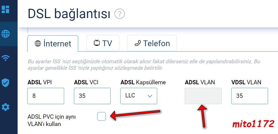

@KYTECHNGAMING hocam birde alt resimde gösterdiğim yeri seçmeli miyim bende bu şekilde adsl hat
Bu mesajda bahsedilenler: @KYTECHNGAMING
3 yıl
Aşağıdakini seçince üstte gösterdiğin kutu kayboluyordu.
Aynı vlan i kullan amacını güdüyordu o sanırım.

yani özel bir işi yok seçilse de seçilmese de
3 yıl
Çalışıyorsa kurcalama :)
Bu mesajda bahsedilenler: @mito1172
3 yıl
Aynen
