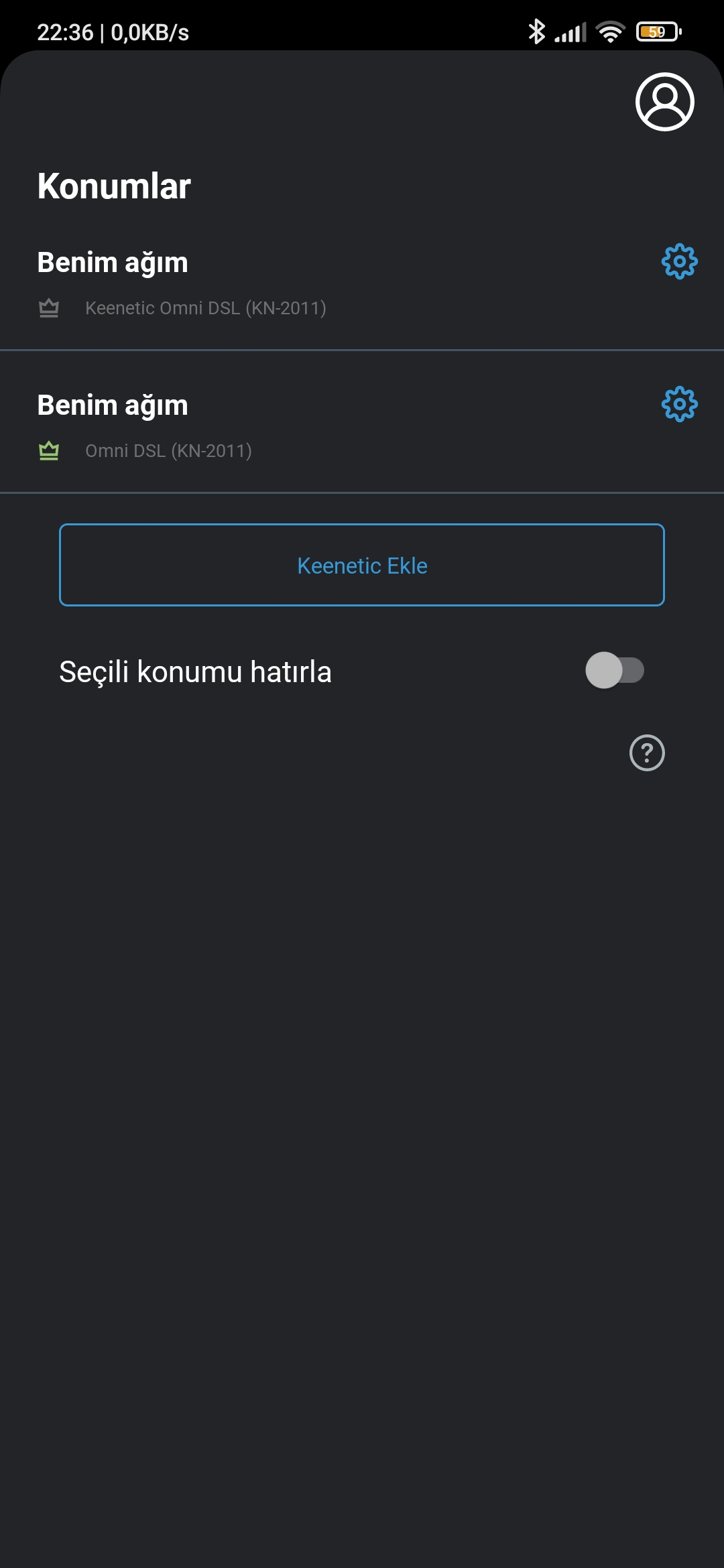

3 yıl
inanmayan, kotuluyor falan sanan olursa diye koyuyorum bunu. biri babamlarin biri de tavsiye ile aldirip kurdugum arkadasin modemi hesapta gozuken. bir kisiye daha aldirdim ama kendileri kurdular onu, velhasil sadece boyle anlamsizca ugrastirdigi icin kizginim...
