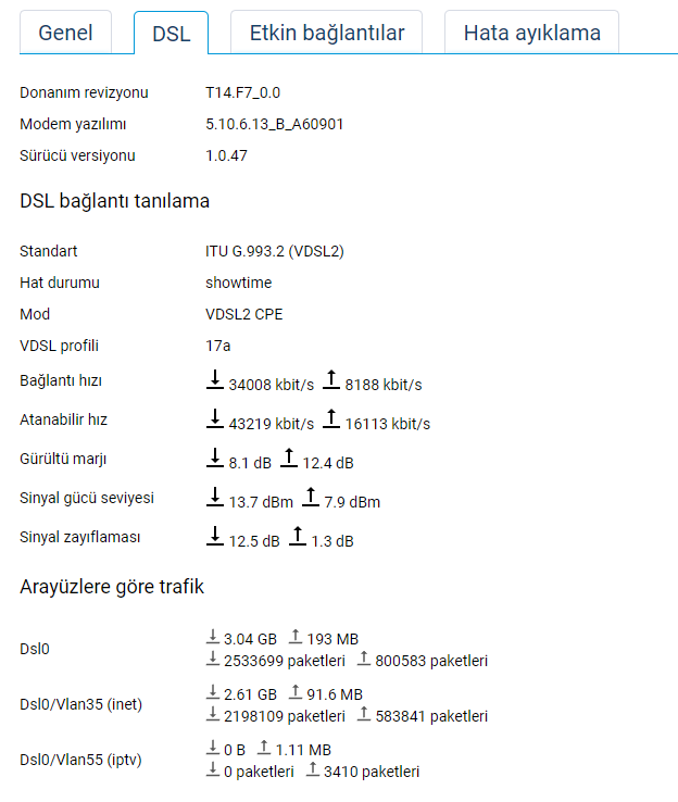

Bana kablolu bağlantıda hız lazım wifi falan çok da önemli değil. Yapmam gereken bir ayar falan var mı eksik olan neredeyse hızın yarısını alamıyorum 75 Mbps de 46 mpbs maximum. 30mbps kullanılmıyor

hat değerleri nasıl?

Akşam eve gidince bakayım

Hocam sanırım 3.8.beta yazılımı yüklü. Bence sorunun kaynağı bu. 3.7.4 kararlı yazılıma dönmenizi tavsiye ediyorum.

Zaten ilk eski sürümde denedim baktım değişen en ufak bişey yok bir de son sürümü yükleyeyim öyle deneyeyim dedim yine değişen bişey olmadı

Saha dolabına uzaksınız (tahmini 500m) alabileceğiniz Max hızı almış görünüyorsunuz. Yapılabilecek başka birşey yok ne yazık ki.

2 gün önce türk telekomun uygulamasında 75mbps ile 100mpbs yükseltmesinde 0tl yazıyordu oraya geçiş yapayım dedim arada fiyat farkı yoktur diye kampanya falan gibi bişey zannettim bana özel. malum yıllardır kullanıcıyım bi kıyak yapmışlardır diye önce 75 mbps yi seçtim onayladım bi hız denemesi yapayım dedim ama pek bi fark olmadı zaten 2 gündür test ediyorum en ufak bir yükseliş yok maximum 46mbps oluyor onda da kopmalar yaşıyorum devamlı 2DB yi seçince yükseliyor ama kopmalar artıyor en iyisi 4db seçeneği onda da hız acayip düşüyor belki çözümü vardır diye yazdım ama anladığım kadarıyla benim mahalledeki bağlantı kalitesi kötü testlerden de bişey çıkmayınca yarım saat önce aradım müşteri hizmetlerini paketi 75mbps den 35mbps ye değiştirdim en azından fazla fatura ödemem şimdi de 35mbps paketten 30-33mbps arası download alıyorum böyle kalsın ayarı da 8DB ye getirdim kopma olmuyor bu bana yeter şu an.
Son durum bu

Evet hocam, verilebilen hız sınırı bu demekki. Bencede en sağlıklı bu şekilde kullanmak. Kopmalar bir süre sonra sinir bozucu oluyor.

46mbps de kopmalar devamlı oluyor cidden bıktırdı öyle kopmaları yaşamaktansa daha yavaş olsun daha iyi
