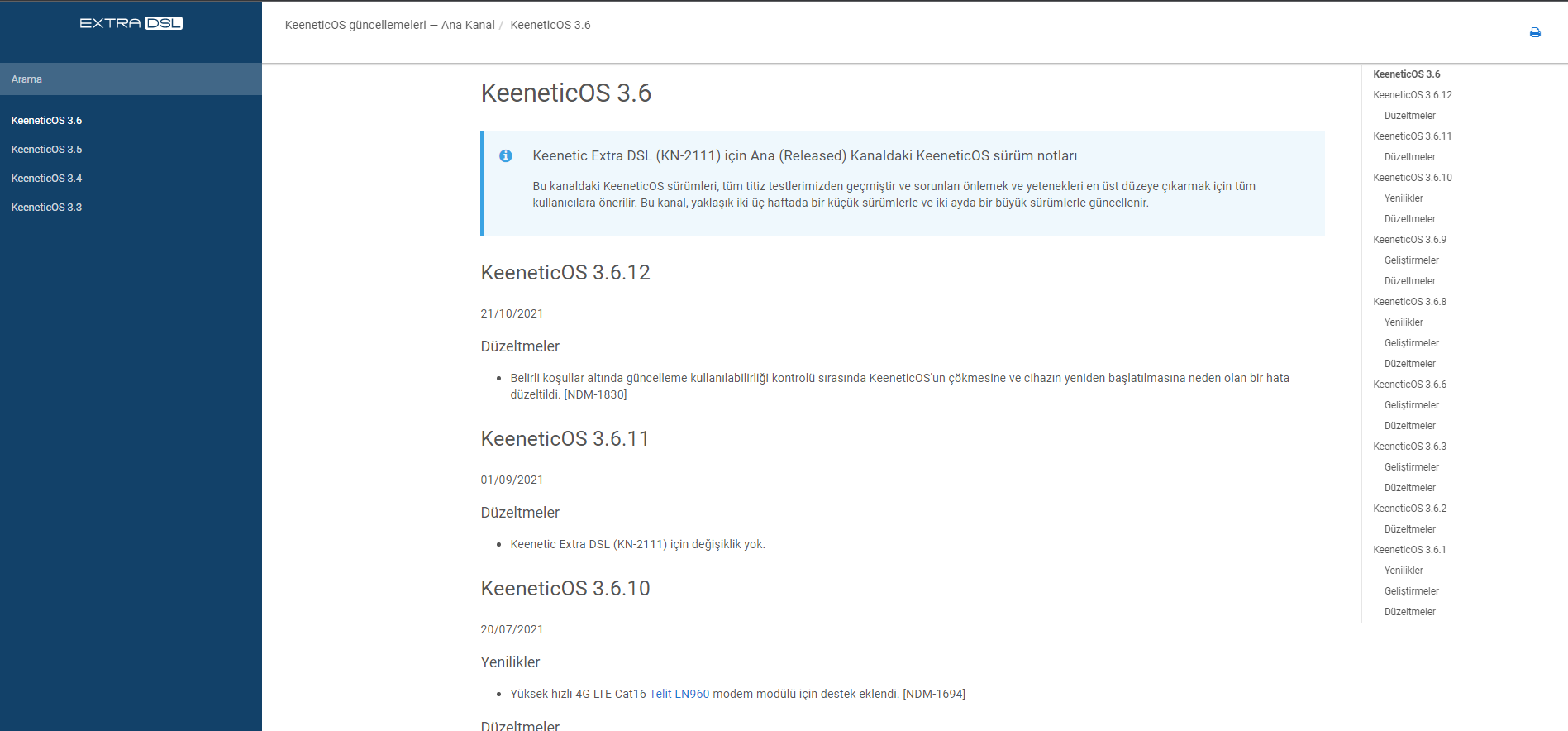

KeeneticOS 3.6.12 Kararlı Sürümü Yayınlandı. 21.10.2021

Hero DSL kullanıcısıyım. 3.6.12 kararlı sürüm yayınlanmış. Güncelleme yapan oldu mu arkadaşlar. blogda sürüm notları yayınlanmamış henüz.
4 yıl
3.7 b3 den 3.6.12 kararlı sürüme geçmeye gerek var mı? yoksa 3.7 b3, 3.6.12 olarak mı yayınlandı?
4 yıl
Ayrı sürümlerdir. 3.7.b.3 ileri sürümdür.
