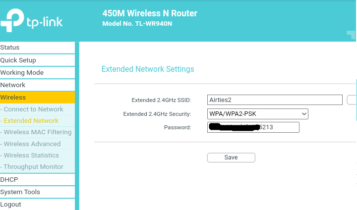

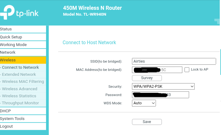

2- PS4 arayüzünü kastediyorsanız dün bağlanıyordu bugün sadece Wifi ye bağlanıyor daha sonra ip adresi alınamadı diyor
3- NAT açık
4- Türkiye sonucunda
5- 3 Telefon bağlı hepsinde 60Mbps ve üstü çıkıyor hiç birinde sıkıntı yok
6- Wifi ayarlarını ekledim

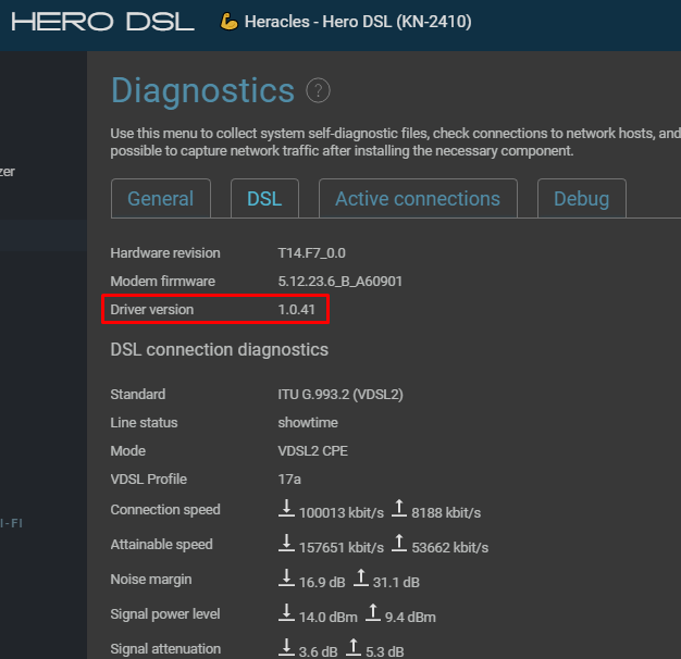

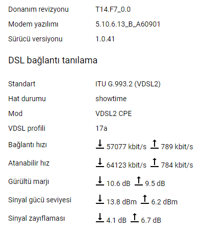

UPBO kapayıp dene düzelmesse, upbo kl0 ayarı açık olan custom dmt firmware istediğini desteğe yaz custom firmware yükleyip birde öyle dene.
Bu mesajda bahsedilenler: @celikbasm
4 yıl
O yaşanılan zaman içindi. DMT sürücülerine eklenmiştir gerekli düzeltme. Hat değerlerinde sanki tesisat problemi var gibi duruyor.

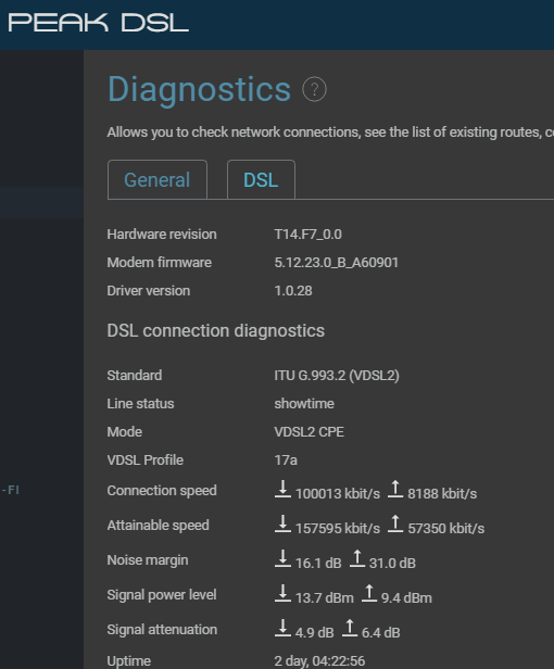

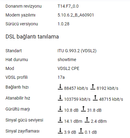

Sadece upload problemi tesisatla ilgili olabilir mi? Neyi kontrol etmem gerekir? Bu arada Upbo yu kapatınca güç 1.1 dbm oldu.
Değerler
Upbo kapalı marj 10 db ye yukselttim
< Bu mesaj bu kişi tarafından değiştirildi celikbasm -- 12 Ekim 2021; 18:32:7 >
Bu mesajda bahsedilenler: @Holisticmax
4 yıl
Artık ttnet altyapılarında upload kısmındaki snr yi demi 8 e ayarlamaya başlamışlar, anlamadım, burada son günlerde resim paylaşanlarda uploadlar 8snr olrk görülmeye başlamış, bende de düne kadar 30 du, ulaşılabilir 34mbit, bugün snr26 ya inmiş ancak ulaşılabilir değişmemiş gerçi, fakat modemi kapayıp açsam buradakilerin durumuna düşermiyim tırsmaya başladım.

Elinizdeki cihaz yıllar öncesinin cihazı.
Hero DSL ile Peak DSL arasındaki farklar;
+ 4 adet ekstra ethernet portu ve link aggreation özelliği
+ 160mhz wifi yayını
+ 8 amplifier
+ Sökülebilir RP-SMA anten
+ Daha büyük kasa
Ev kullanımı için bütçesel olarak tercih meselesi tabiki. Hero DSL yeterlidir.
