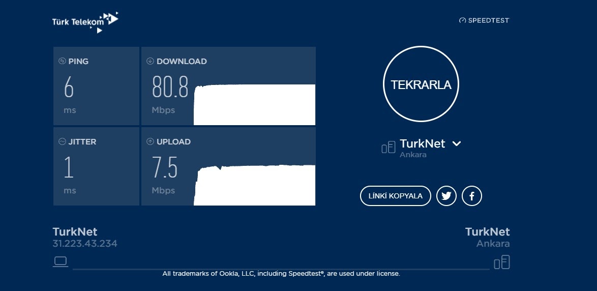

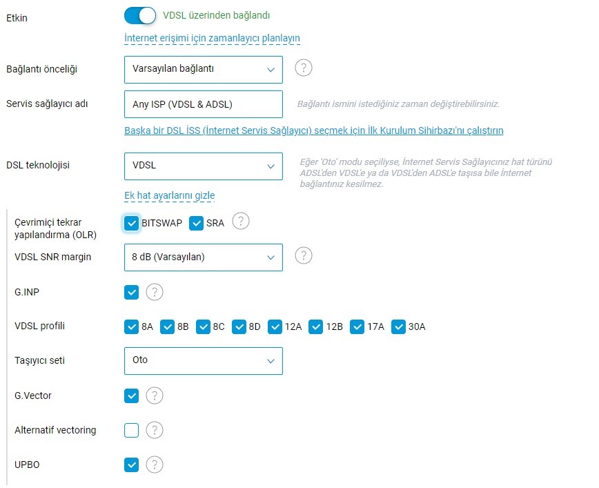

9970 TTNet modeminde de otomatik SRA açık. Benim hattımda kapadığımda hız testlerinde sıra dağlar oluşuyor. SRA ile düm düz çizgi. |

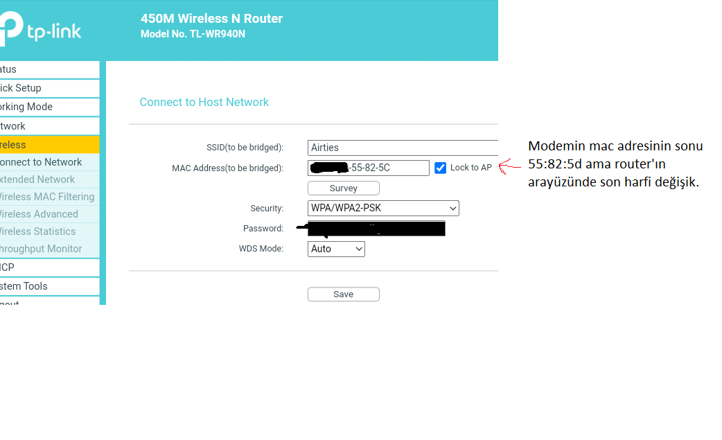

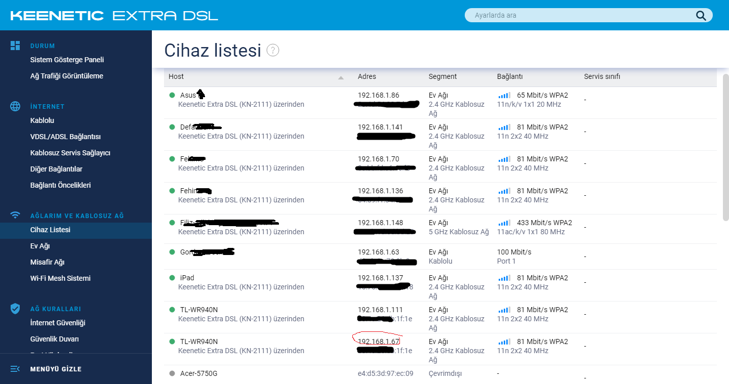

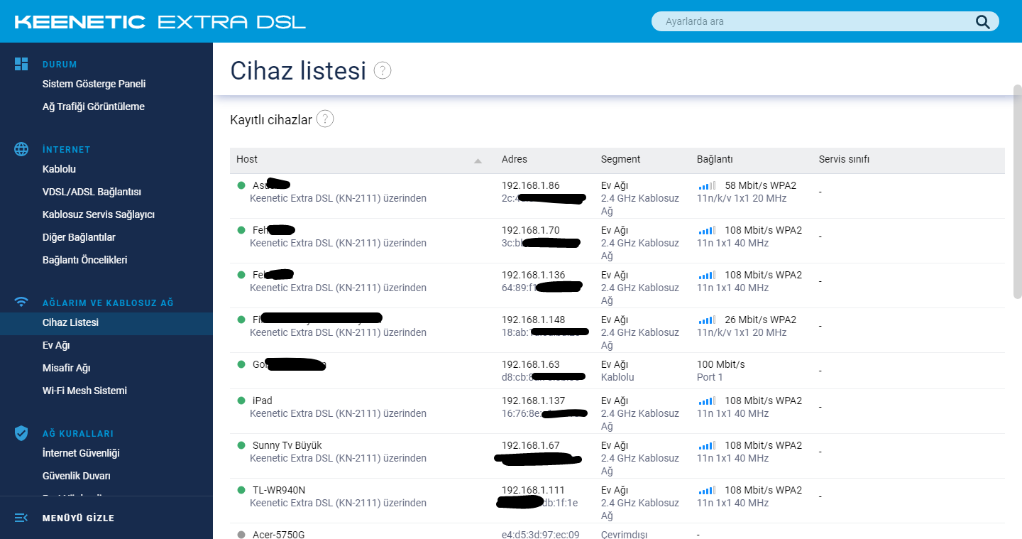

Cihaz Listesinde bu garipliği yaşayan var mı? Bazen üst kattaki router'a bağlanan cihazlar router'ın ismiyle ve aynı mac adresiyle bağlanıyorlar. Bütün cihazlara ayrı ayrı ad verip kayıt etmeme rağmen. < Resime gitmek için tıklayın > |

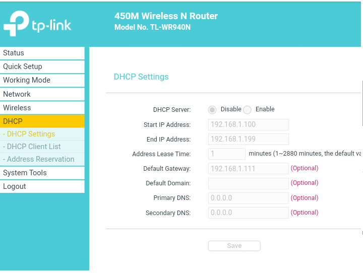

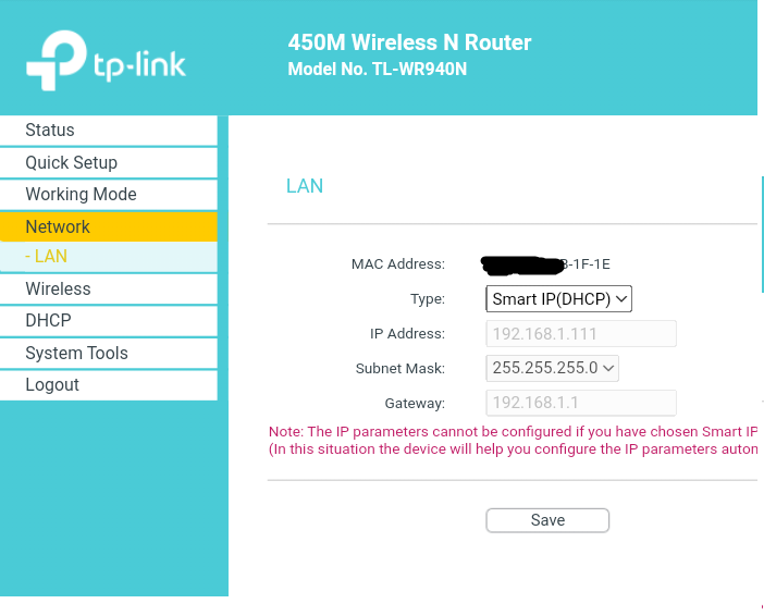

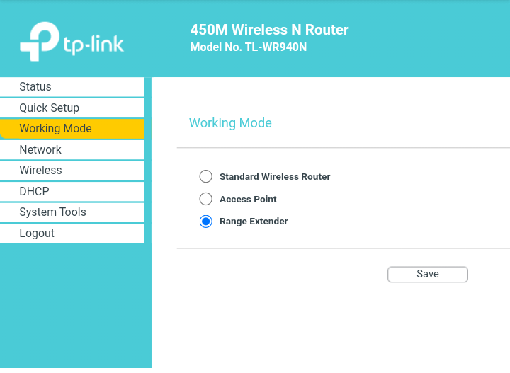

WR940N, router modunda mı yoksa tekrarlayıcı mı? Herhangi bir başka blokta mı IP dağıtıyor yoksa tekrarlayıcı olarak DHCP yönetimini Keenetic mi sağlıyor? |

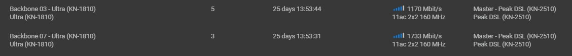

Keenetic Ultra, 2x2 160mhz'de AX cihazlar ile bağlantı sağlar ve 1.7Gbps'ye kadar bant genişliği sunar. Wifi6 destekli modeller yeni yeni çıkmaya başladı Keenetic markasında. 2022 içinde kesin görürüz diye düşünüyorum. < Resime gitmek için tıklayın > |
Şifrelemenizi tüm cihazlarınızda WPA2 olarak seçmenizi tavsiye ederim. Bu ayarlarınıza göre bir sıkıntı görünmemekte. Aynı isimde tekrarlama yapabiliyor galiba. Mac farklı wifi çipi için. Wan, lan, wifi çipleri farklı mac adresleri mevcuttur. Bu cihaza bağlanan mobil cihazlar aygıt listesinde yine bu cihaz adı ile mi çıkıyor? Orayı tam anlayamadım. |

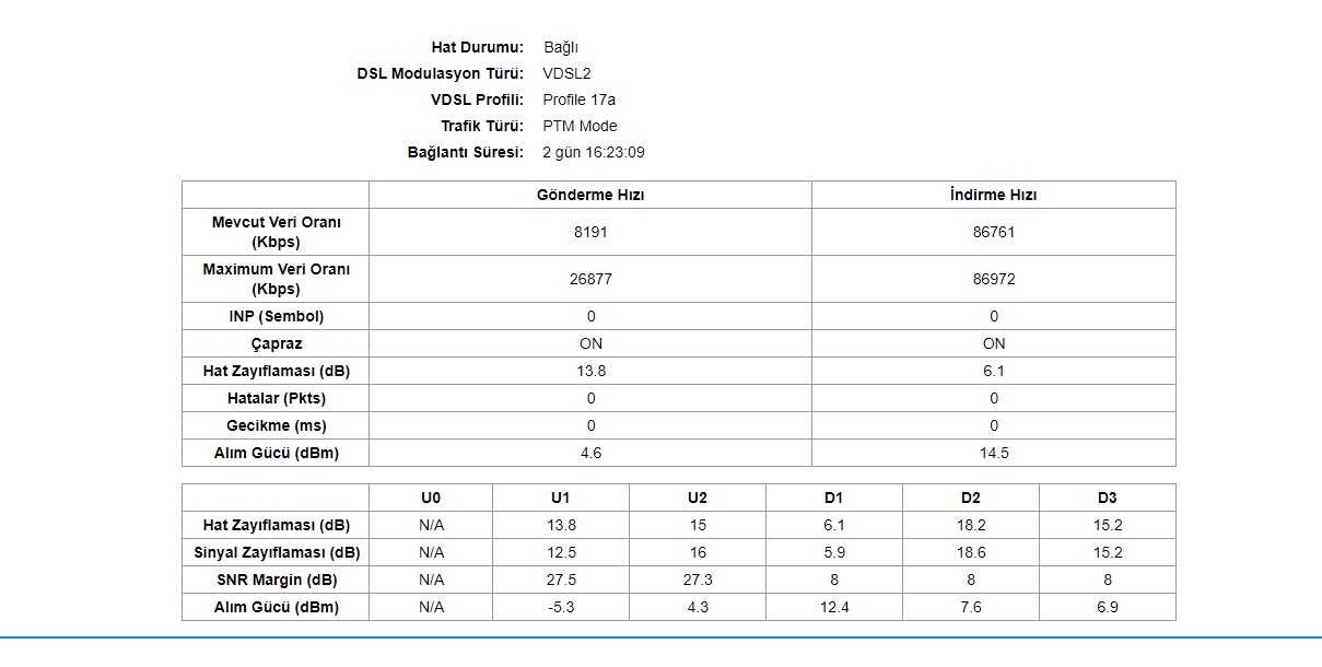

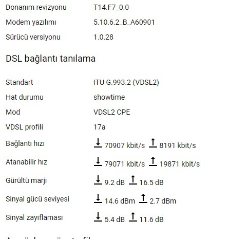

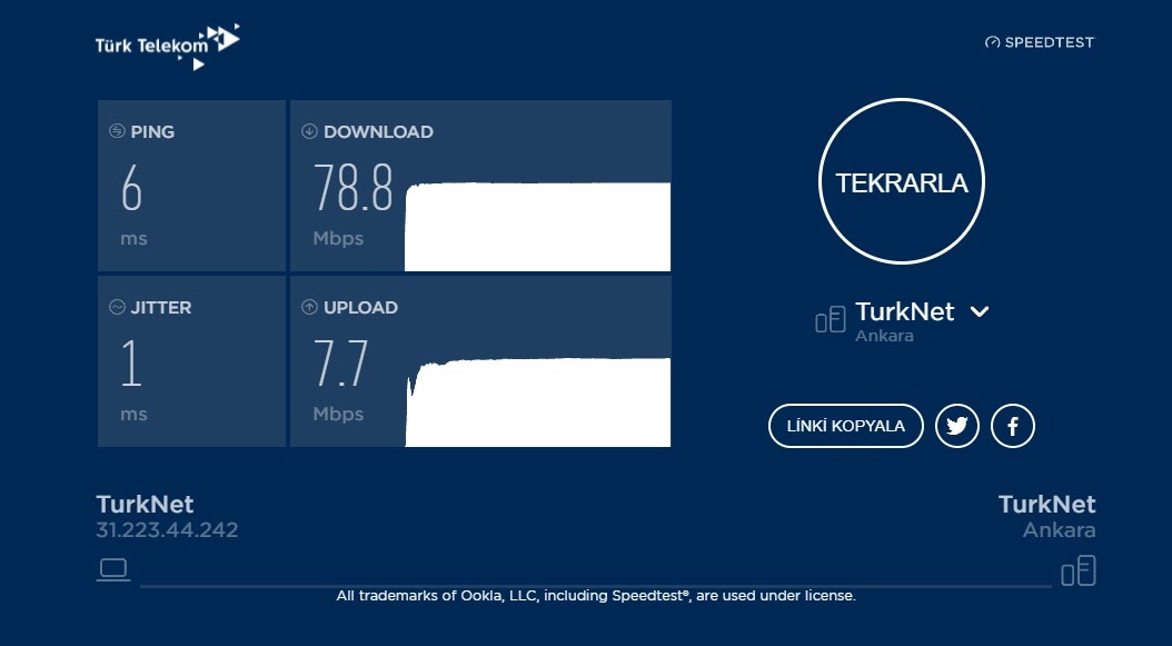

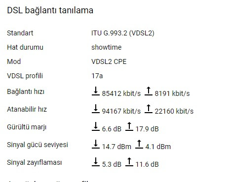

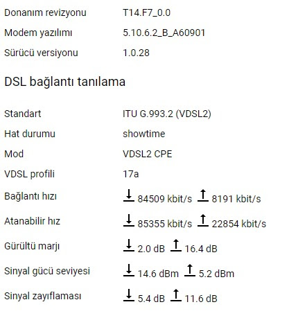

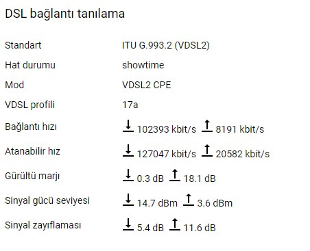

Hocam tekrardan merhaba. Bugun keenetic extra dsl modem geldi ve kurdum. Ancak sonuclar bekledigimin tam tersi. Önceki modemim(tplink td9970 v3) ile olan degerleri bile alamıyorum. Onceki modemim de snr 8 lerde sabit dururken suanda acayip dalgalanıyor. Her guncellendiginde bi 2 oluyor bi 5 oluyor bi 6 oluyor ama en fazla 7 gördüm daha. Sabit kalmıyor. Ayrica kablolu bağlantıda bile ufak hiz düşmesi yaşadım. Önceleri 80 altını hiç görmezken suan 75lerde en fazla 78leri görüyorum. Birde sanki modem ısınıyor gibi geldi bana henüz 2 saattir çalışıyor ancak elimi degdiğimde ilikligi hissediyorum normal mi acaba? Bu snr olayını nasil düzeltebilirim modem de sıkıntı olabilir mi 2.el aldim 2 aylık modem henüz. < Resime gitmek için tıklayın > < Resime gitmek için tıklayın > Üstteki degerler eski modemim ile alttaki değerler ise keneetic ile. < Resime gitmek için tıklayın > < Resime gitmek için tıklayın > < Resime gitmek için tıklayın > |

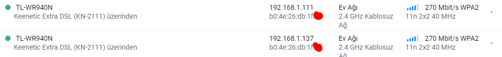

Bazen Router üzerinden bağlı olan cihazlar kendi isimleri ve mac adresleriyle gözükeceklerine hepsi TL-WR940N(router'ın modeli) isimiyle ve onun mac adresiyle bağlanıyorlar. Resimde iki tanesi öyleydi bazen hepsi öyle oluyor. Bu normal hali her cihazı kayıt ettim isim vererek. < Resime gitmek için tıklayın > Bu da aynı isim ve mac varken. Local ipleri farklı cihazların nete çıkmasında sorun yok. Tabi hangi cihazı tekrarlıyor bilemiyorum gidip cihazların hepsinin hangi ip ile bağlandığına bakmam gerekiyor ki cihazın önemi yok değişiyor çünkü. < Resime gitmek için tıklayın > |
Ekran görüntüleri karınca duası kadar küçük görünüyor. Seçemedim. Lakin o cihaza bağlandığı sırada tüm cihazların o cihaz üzerinde olduğunu gösterdiğini düşünüyorum anlatılandan. |
Keenetic ile SNR 0 8 ve 12 değerlerinde hat değerlerini atar mısınız? |
Resimleri yeniden yükledim. Bende çözemedim bu bir sorun mu onuda bilmiyorum. Bazen bir şeyler çakışıyor sanki. |
İlk attığında iki tane WR940N ip değiştikten sonra ötekisi kalmış gibi duruyor. Çok nadir 1-2 ip kamerada benzer durumu gözlemliyorum. Kullanıma bir teşkil etmiyor. Ayrıca tekrarlayıcı durumunda olan tplink'e bağlandığında cihaz, nasıl göründüğüne emin olun. |
Yine oldu, yukarıdaki resimde "Sunny Tv büyük" ismiyle 192.168.1.67 ip ile bağlı normalde şimdi baktım böyleydi. Neyse bir sorun değil galiba böyle devam edeceğim. Teşekkürler. < Resime gitmek için tıklayın > |
Snr 8 iken < Resime gitmek için tıklayın > Snr 0 iken < Resime gitmek için tıklayın > Snr 12 iken < Resime gitmek için tıklayın > Hocam snr varsayılan olarak zaten 8 de duruyor ama 2 lere kadar düşüyor. 3,5 saniyede snr değişiyor çok oynak anlamadım. 0a çekince zaten hiz testinde 1mb gösteriyor. |
