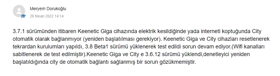

eskiden extra dsl kullanıyorum nokta problem yaşamadım. Samsung un 2.4/5Ghz geçiş sorunu olduğu için extra dsl e uygun yollu bir mesh olarak city tercih ettim. bu olaylardan 1 hafta sonra evime fiber geldi extra dsl satıp giga aldım ve sorunu keşfettim ilk önce arkadaşlar ile kendi aramızda sıfırlamayı vs denedik çözüme ulaşamadık diğer arkadaşım 3.6.12 de sorun olmadığını dile getirdi o sürüme geçtiğimizde gerçekten sorun yoktu. fakat 3.7.1 3.7.4 3.8.1 beta hepsinde aynı mesh bağlanmama sorunu oldu. Müşteri hizmetleri ile tam 2.5 saat tüm her şeyi denedik yine bir çözüm bulamadık. 12 gündür bu saçma sorun ile uğraşıyorum sürekli cihazı fişten söküp takmaktan gına gelmiş vaziyette

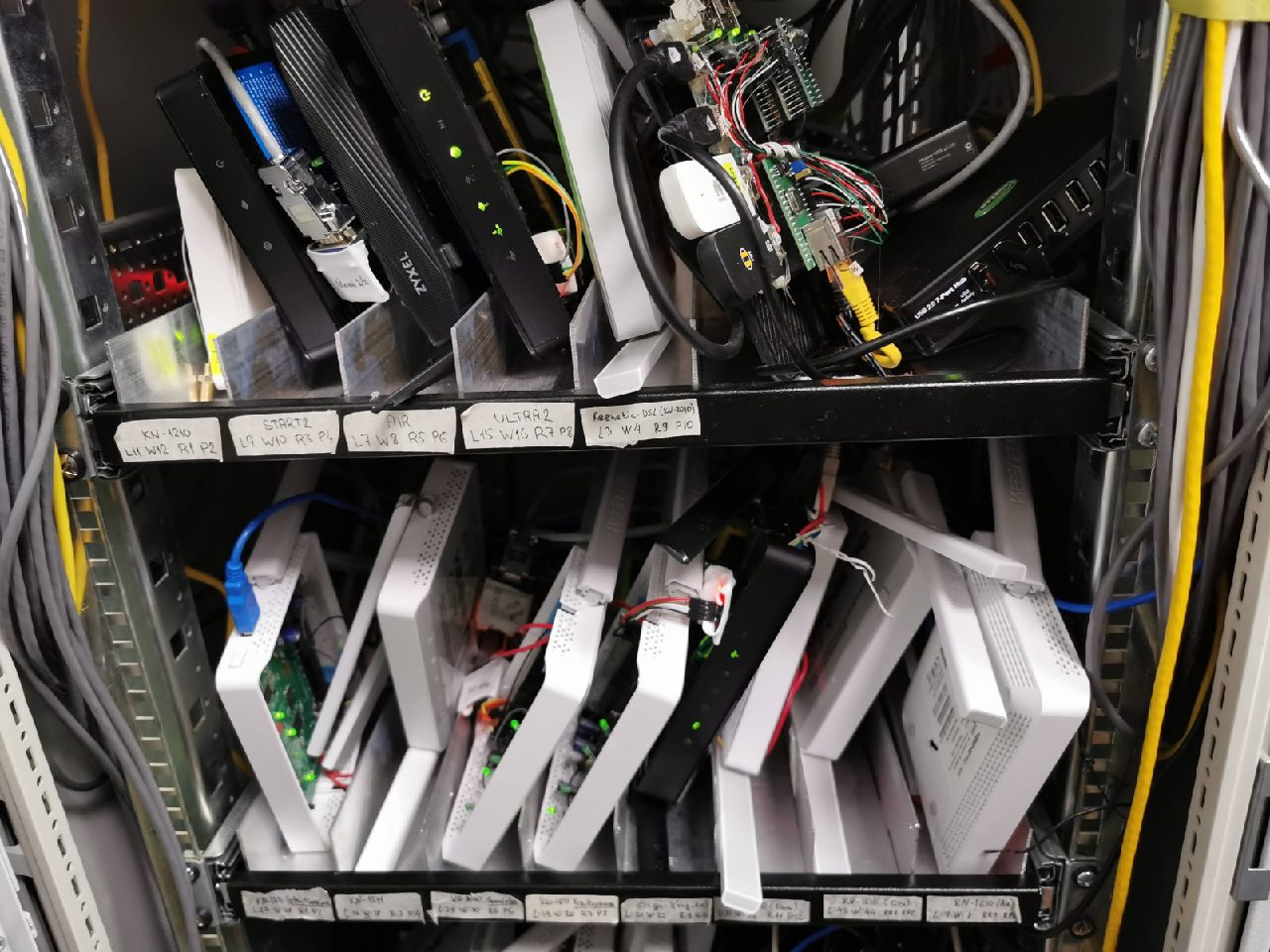

City boştaysa gönderin madem artık.
Ellerinde City var. Tüm modeller var. Maksat sizin cihazınızı kontrol etmekti. Göndermediğiniz için varsa bir sorunu da bilinemeyecek. Özellikle göndermeniz için ricada bulundum resmen firma adına. :)
Bu mesajda bahsedilenler: @gokbiloz
3 yıl
Test merkezinden bir kare:

Kemal hocam sorun Arkadaşın cihazında kaynaklı değil. o dahil 3 ümüzde City var sorun tıpatıp aynı. 3.6.12 de sorun yok 3.7.1 3.7.4 3.8.1 Beta hepsi cihazlar tek tek resetlenerek denendi hiçbir faydası yok

Hocam kendim ve sizler adına bu durumu 2-3 kez ilettim ve lütfen cihazları göndersinler dediler.

3.8B1 ' de bir ticketım var.
Peak DSL + Extra + Extra + SpeedSter mesh ağım. Aynı anda yeni den başlat yapınca bir tane Extra düğümde bağlantı yapmıyor. Ve ona bağlananda meshe gelemiyor tabiki. Mesafesel durumlardan ötürü.
Lakin Peak DSL yerine sadece düğümleri aynı anda yeniden başlatıyorum sorun olmuyor. Üstteki durumda Extra fişini takıp çıkarmak çözüm oluyor.
Bu taleplede ilgileniliyor.

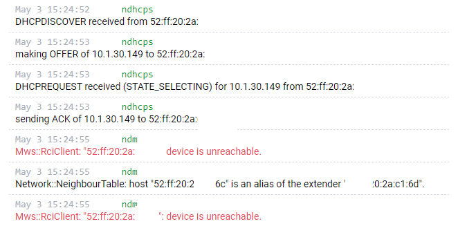

MIC differ gibi kayıt çıkyıor mu bağlanmadığı sırada?
Bu mesajda bahsedilenler: @Mertcan-39
3 yıl
hangi cihazın loglarında görmem gerek o hatayı ?
Geçen gün bağlanmadığı sırada giga da böyle bir hata gördüm fakat mesh ile bağlantısı var mı bilmiyorum

Şimdi size yanıt vermek için Gigayı yeniden başlatıp log kayıtlarını buraya atacağım
