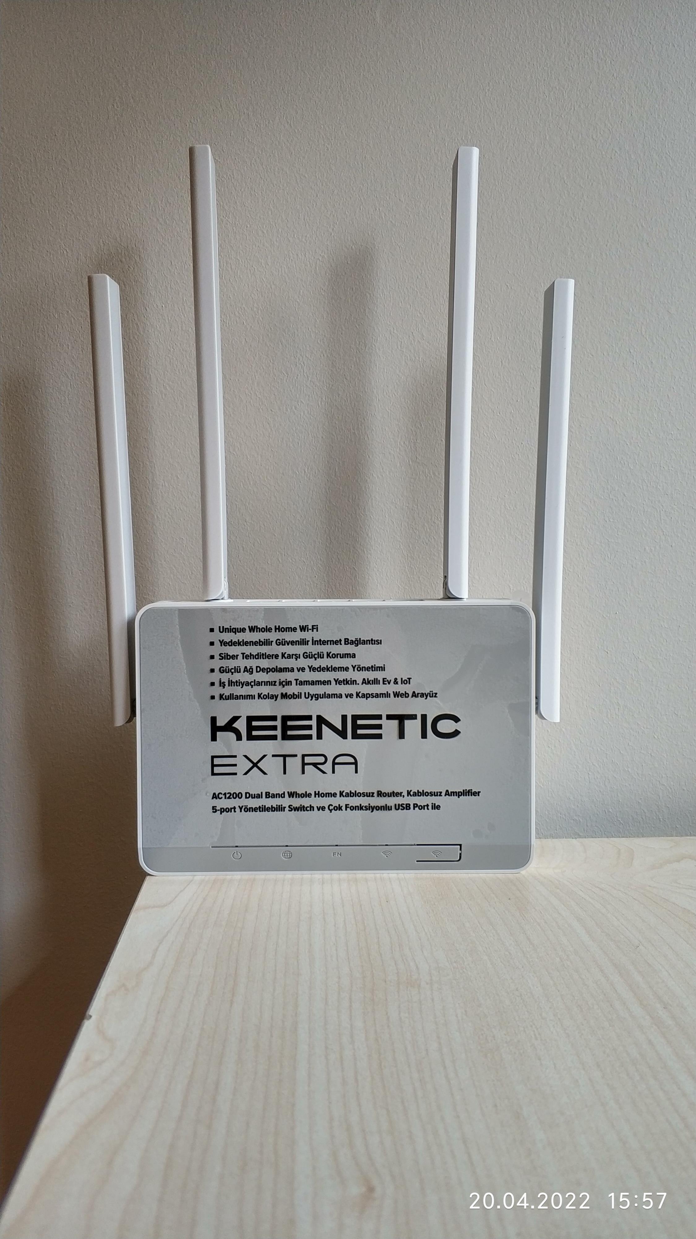

Benim extra geldi. Bugün kurmayı planlıyorum.
Bu şekilde duvarın üst kısmına monte ediyorum. Anten yönleri nasıl olmalı sizce?

Her durumda tüm antenler tavana dik olmalı. Eğer resminize üst kısma denk gelen yer tavan ise, antenlerin konumları doğru.
Mümkün olduğunca yüksekte olması ve evin ortasına konumlandırılması çok iyi olur.

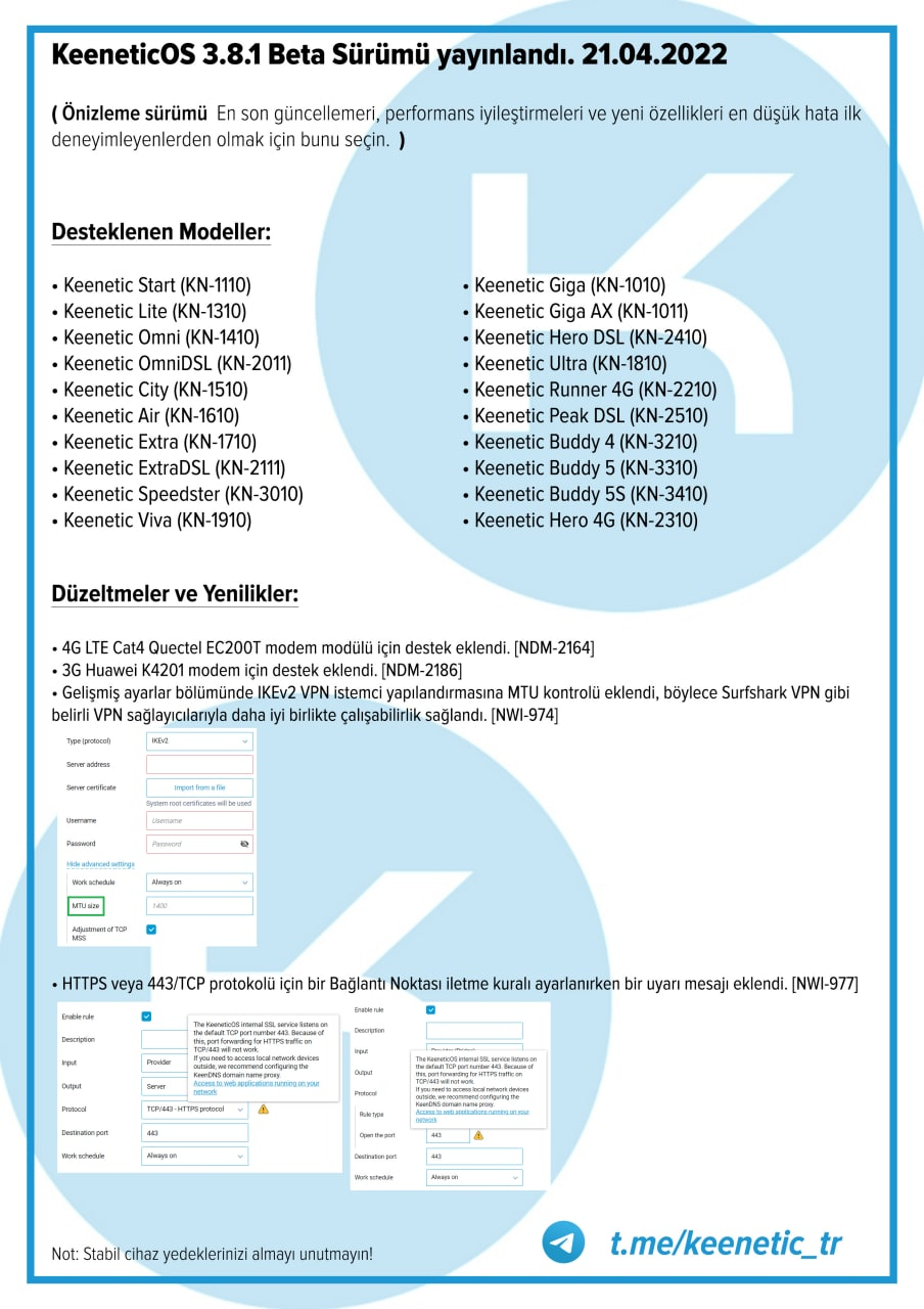

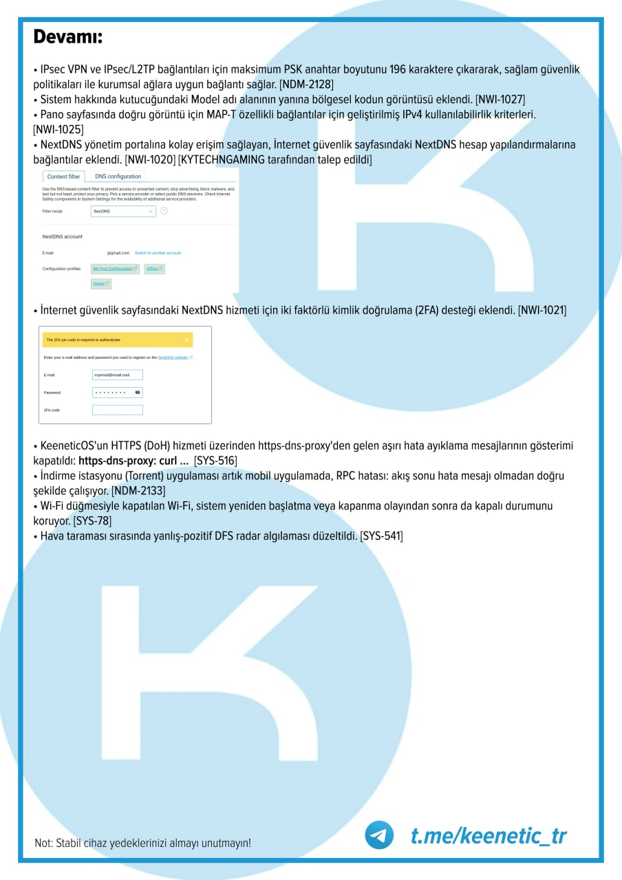

3.8.1 Beta geliyor. Gün içinde sizlerle.
3 yıl
KeeneticOS 3.8.1 Beta Sürümü Önizleme (Beta) Kanalında Yayınlandı. 21.04.2022

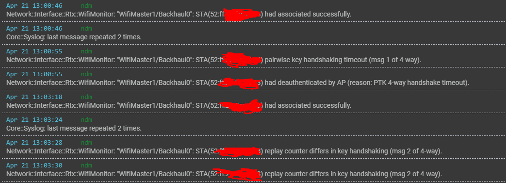

@gokbiloz Ana cihazın ve City yeniden başladıktan sonra City gelmiyor diyordun.
Loglarında bu tarz city'nin mac adresi yazdığı bir detay var mı? Bakar mısın?
Extra + City meshinde şu anda ve daha önce bi kere sadece güncelleme sonrasında senin durumun gibi City meshe bağlanmama durumu yaşamıştı. Bu kayıtı mı basıyor.
Bu mesajda bahsedilenler: @gokbiloz
