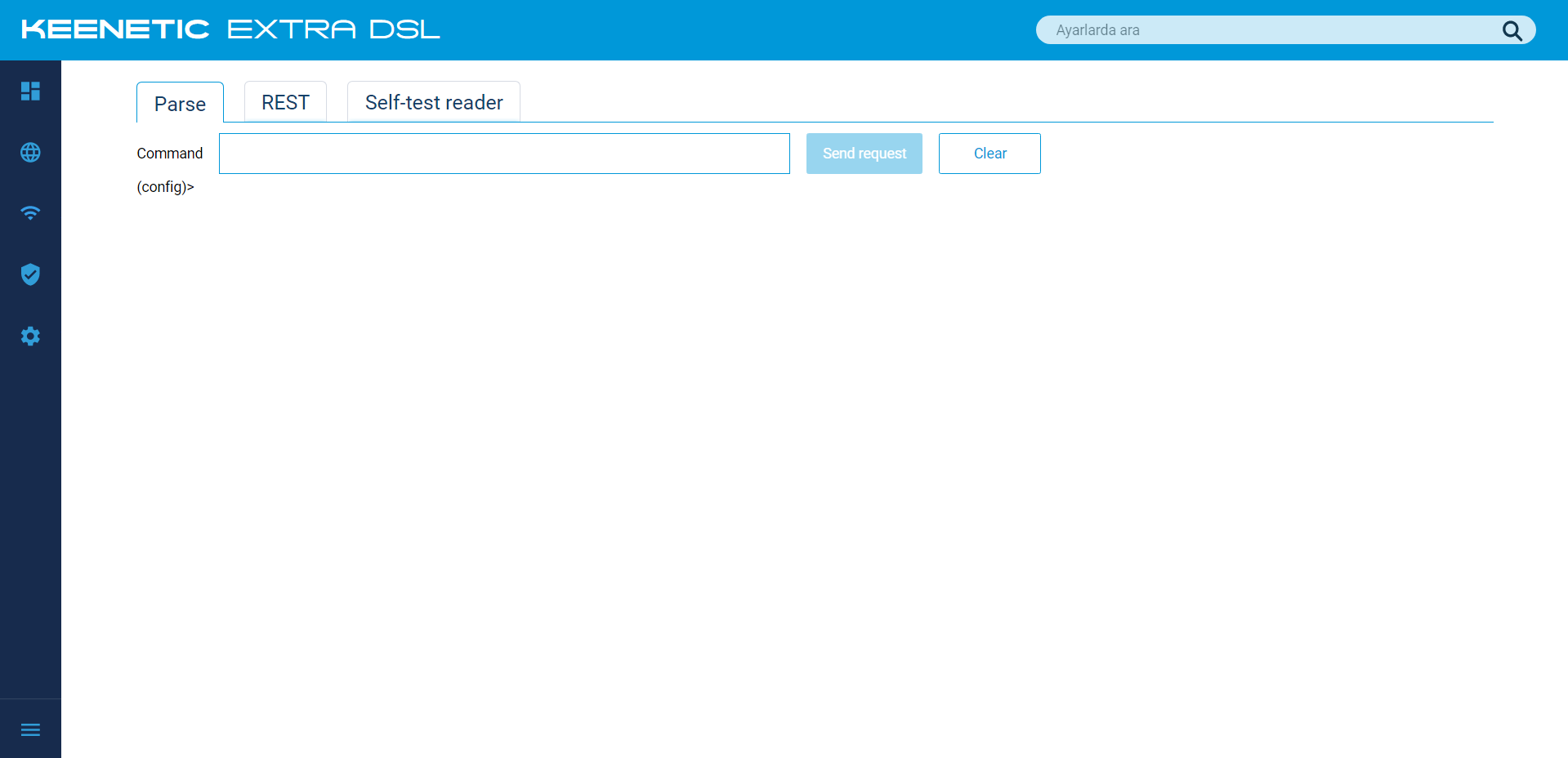

Crc hatalarını bu şekilde görmeyi nasıl ayarladınız
