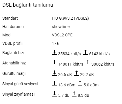

Arkadaşlar Omni DSL kullanıyorum. 3.6.9 sürümü. Bağlantı düzenli olarak 2-3 dakikalığına kopuyor. Modem sinyal ve IP alıyor, hat değerleri sabit kalıyor ancak internete erişemiyorum. İnternet ışığı turuncu yanıyor. Bu sorunu daha önce yaşamış arkadaşlar var mı?

Hat değerlerinizi atın. SNR değerlerine göre bir yorum yapılabilir belki.
Birde Adguard DNS açık ise kapatarak deneyin.

snr degeri düşük yanlız hattım'da kopma olsa tp link modem de sorun yaşardım snr değeri 15 çıkarsam bile sorun yaşadım keenetic recovery programını kullanarak 3.6.6 düşürdüm güncellemesini bakalım hayırlısı eğer yine bir sonuç çıkmazsa iade etmeden önce duvar tesisatımı kontrol ettircem elimden gelen bu kadar yani diğer modem'de sorun yok ama yinede kontrol ettircem tesisatı yeniden cat 6 kablo çeksinler en son 6 sene önce çekildi ,türktelekomda bu gün sabah 10.27'de port değişti bizde sorun yok diyor onlarda suçu modeme atıyor bilmiyorum artık yazlık evde oturuyorum kış aylarıda burdayız acaba yoğunluk nedeni ile olabilirmi şüphelerim'de var çok tatilci akın ettiği için ( yoğunluk olsa diğer modem de sorun çıkarır )

SNR değerleriniz 29 civarı iyi fakat 9 civarına düşmesi hiç normal değil...
Belki sizin takip etmediğiniz zamanlarda daha da düşüyor olabilir mi?
Bunu takip etmeniz sonuca ulaşmak için daha uygun bir yol olacaktır...
Eski modemlerdeki tutunma olması ise tamamen Dslam ve eski modem yazılımın ttelekom tarafından özel olarak tasarlanmış olmasından dolayıdır... Altyapı donanımı çok eski olduğu için şimdiki standartlara pek de uyumlu değil. Bunu aşmak için TR-69 protokolü ile özel kodları eski modellere yükleyerek Dslam-modem uyumunu max. arttırmış oluyorlar...
Keenetic mühendisleri selftest dosyaları ile ttelekom altyapısına daha çok uyumlu olması için epeyce uğraştılar...
Aslında Keenetic modem'ler 3-4 SNR'de bile tutulabiliyor...
Size öncelikle bina tesisatınızı kontrol etmenizi tavsiye ederim...
Vdsl ayarlarınızı aşağıdaki gibi yapıp test yapar mısınız ?
Ayrıca ping check varsa onu da devre dışı bırakıp denemenizi tavsiye ederim.

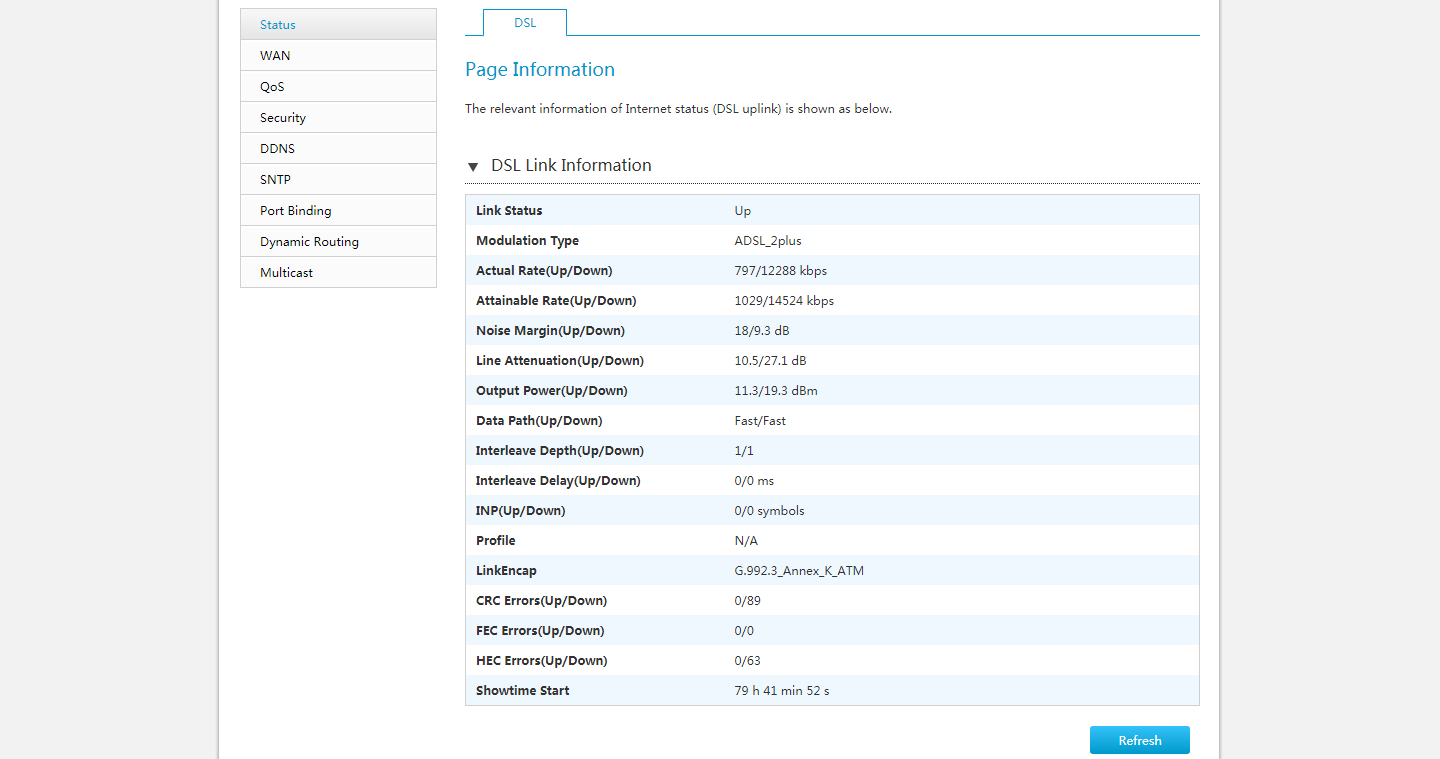

Yukarıda dediğim gibi 1 kere koptu bağlantım ondan sonra kopma olmadı. Snr 9 olan resmim hattım adsl iken, dellarto1919'a örnek vermek için koydum. Vdsl'e geçtikten sonra Keenetic Extra aldım şuana kadar sorun yaşamadım.
Keenetic'te TR-69 yok sanırım menülerde bulamadım.
Ayarlarım bu şekilde, VDSL profili hariç varsayılanları ellemedim. Bu UPBO'yu ilk kez görüyorum bir modemde nedir bilmiyorum.
