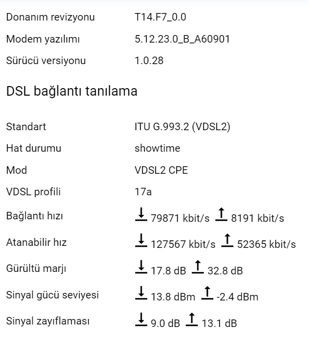

Extra DSL cihazımda önizleme 3.6.4 sürümünü kullanıyorum. Şu an 90mbit hızda 8 SNR alıyorum. Yeni gelen güncellemelerde SNR artışı var mı ? Varsa güncelleme yapayım yoksa ellemeye gerek yok.

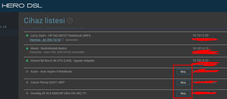

Ev ağı dhcp ayarlarınız (gelişmiş altında) nasıl?
Ayrıca bu durumda iken arayüzde çevrimiçi gözüküp IP almamış mı görünüyor. Bir kontrol eder misiniz?
Bu mesajda bahsedilenler: @dream_04
4 yıl
ilgili komutlar uyku moduna geçen cihazlar için keenetic tarafından çözüm için kullanılıyor samsung tv de aynı sorunum vardı ilgili kmutlar ile sorunum çözüldü.
4 yıl
Mi box ile ugreen ile uyku modunda iken ethernet portlarını kitlemesi problemi var idi. Problem değil aslında güvenlik tehdidi algılandığı söylendi.
Arada bir hub var ise sorun çözülüyordu. 1 senedirde bu şekilde kullanıyorum. İlerleyen yazılımlarda bu güvenlik durumu düzeltilcek denmişti.
Ondan bu tarz sorun yakaladığımda soruyorum üstteki sorularımı.
Sizin çözümü de not ettim. Teşekkürler.
