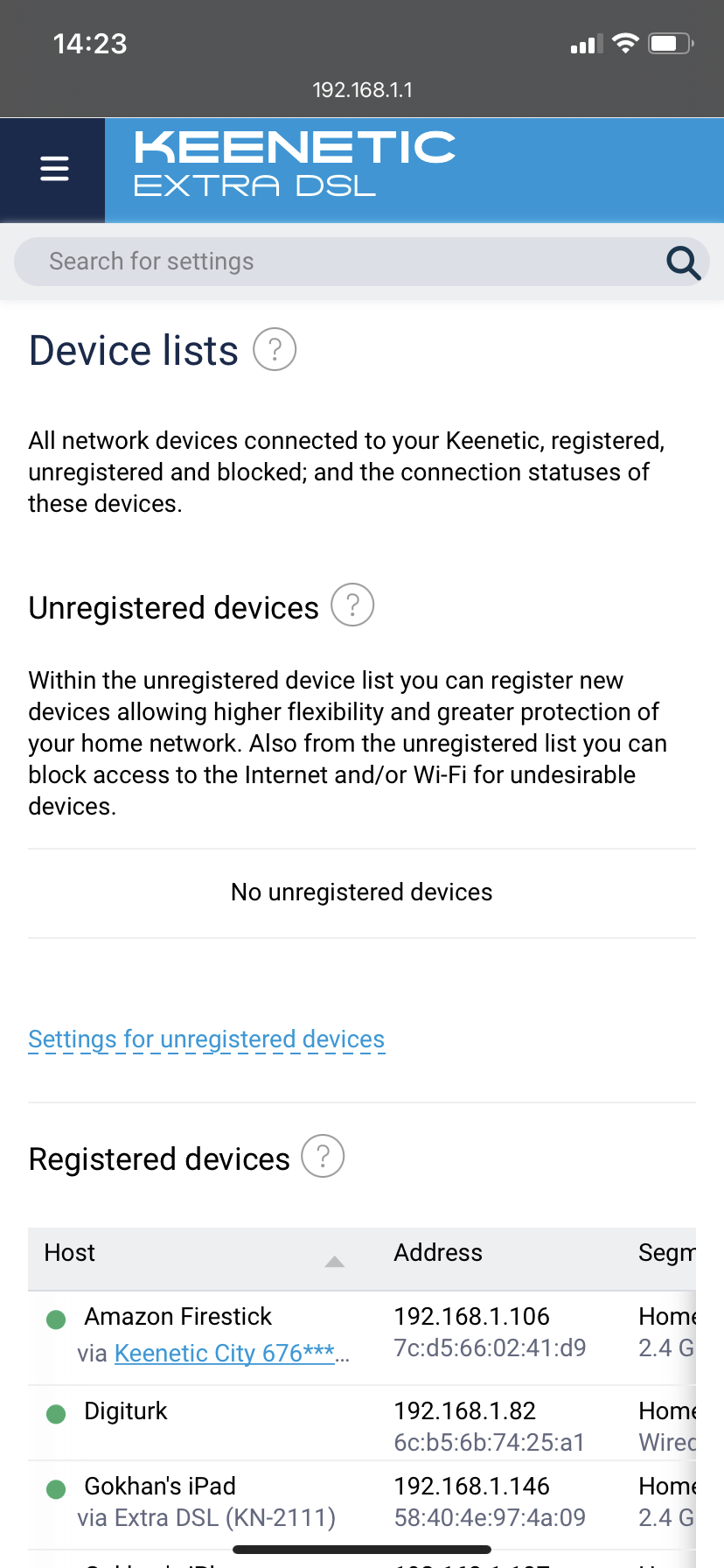

3.6.6 güncellemesinden sonra extra ve city den oluşan mesh sistemimde city görünmüyor sisteme bağlı düzgün şekilde çalışıyor ama uygulamada offline gözüküyor. Pc den bakınca uyarı işareti var silip yüklemeyi düşündüm ama herşeyi sıfırlarım diye uyarı verdi vazgeçtim. Genel bir sorun mu bana mı denk geldi? Önce city i güncelledim ondan mı oldu acaba

City'i meshten kaldırın ve sorduğu sorulara evet diyin. Sonra tekrar önce City sonra ana modeminizde WPS tuşuna hızlıca 2 kere basarak mesh e ekleyin.
Genel olarak önce yada sonra güncellemenin bir sorun teşkil etmeyeceği söylensede elimden geldiğince ilk önce ana cihazı güncellerim hep.

güncelleme sonrası ben de mesh sistemi ile sorun yaşadım, silip tekrar eklemem gerekti. muhtemelen 3.6.6 sürümden kaynaklı bir durum.

ben önce meshteki cihazı güncellemiştim, sonra ana cihazı, belki bundan kaynaklı problem yaşamış olabilirim.
