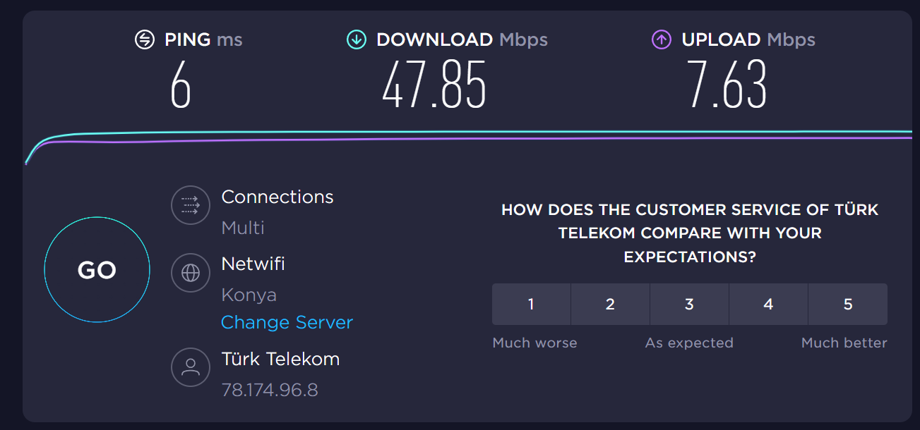

Benim şuan upload hız düşüklüğü probleminin yanı sıra bir de kesilme/kopma problemi çıktı, onun için şimdilik snr 8'in üzerinde kullanayım diyorum.
Hem Tplink'te, hem Keenetic'te kopma yaşıyorum.
11 yapmıştım, 11'de bile kopma yaşadım yarım saat içinde. Online oyun ve yayın sırasında online oyun donuyor, 30 saniye/1 dakika içinde oyun geri geliyor ancak yayın sona eriyor haliyle..
Onun için henüz 24 saat denemesi bile yapamadım (24 saat denemeye ihtiyaç duymadan kopuyor internet sağolsun)

Aynı şekilde 3-4 gündür benimde kopma sorunum var 5 dakikada bir kopuyor. Hızımı 12 mbite düşürdüler orada kopmuyor. 35 mbite çıkarıyorlar atanabilir hız 70 mbit görünüyor snr 8 ama işte kopuyor. Ttkoma gittim sordum, abi hattında topraklama var bir yerde hat toprağa temas ediyor çözücez dedi. Bekliyorum bakalım

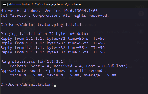

Bir de sorum olacak. Güvenlik ayarlarında Cloudflare kullanıyorum ama https://1.1.1.1 adresine giremiyorum. Cloudflare'i kapatınca giriliyor. Bu sorunla karşılaşan oldu mu?

Bu arada 1.1.1.1 sitesi bendede açılmıyor şu anda. Superonline altyapı NextDNS dns servisi kullanıyorum.
Fakat ping atıyor.

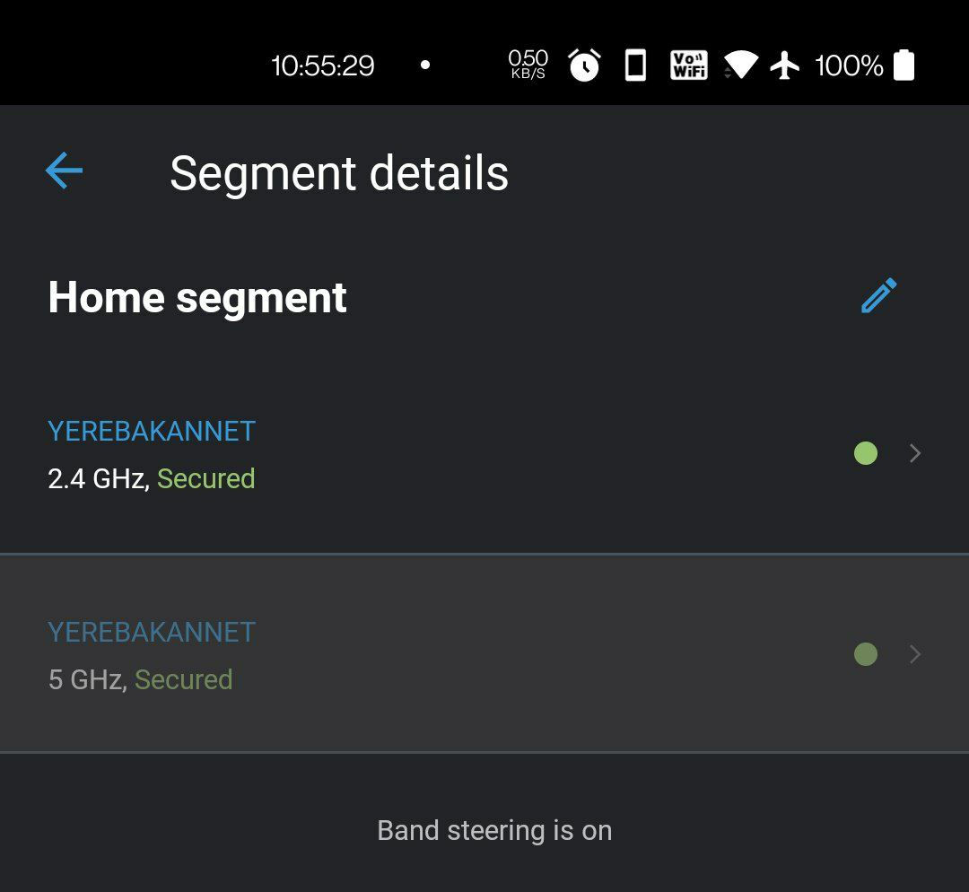

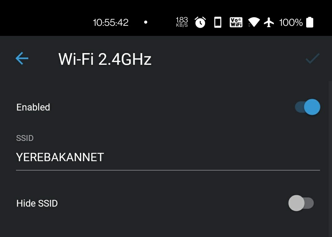

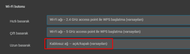

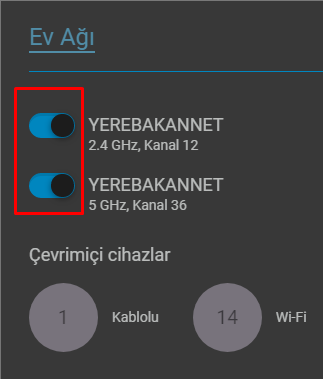

Wifi kapatmak için sol tarafta Durum/Sistem Gösterge Paneli/2.4ghz ve 5ghz kapatmam mı gerekiyor?
Veya başka bir yolu var mı?
Sadece kablolu bağlantıya izin vermek istiyorum bir şey denemek için, ondan sordum.
4 yıl
Hem arayüzden, hem mobil uygulamadan, hem de cihaz üzerindenki wifi düğmesine basılı tutarak kapatabilirsiniz.

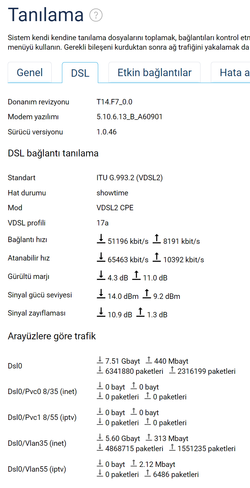

Gürültü marjını 4 seviyelerinde kullanıyorsunuz. Düşük olsa bile kopma vb. yaşatmıyorsa sorun yok hocam.

Şu ana kadar bir kopma yaşamadım gayet iyi internet hızı da iyileşti memnunum şu an
