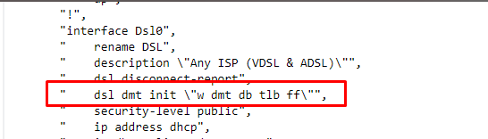

Komutları girmek için 192.168.1.1/a ile modeme bağlanıyoruz sonrasında komut girme ekranı açılyor komutu girip enter butonuna bastığınızda yazılar siyah olarak ekrana geliyorsa girdiğiniz komut hatasız olarak eklenmiştir. eğer komut ekrana kırmızı yazıyla geliyorsa muhtemelen yanlış yazılmıştır, kopyala yapıştır yapmanızı öneririm.
Komutun eklenip eklenmediğini show running-config komutunu girerek aşağıda resmini attım interface dsl0 menüsü altında görebilirsiniz.

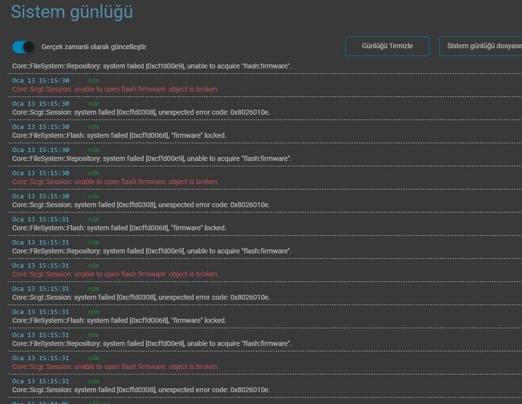

Telegram grubumuzda bir arkadaş gelen sürümde sorun olunca testi bırakıp eski sürüme döndü. Bugün yeniden FW sağladılar. Sonrada bu hataları attı. Bu sürümler genel olarak kilitli olarak paylaşılıyordu.

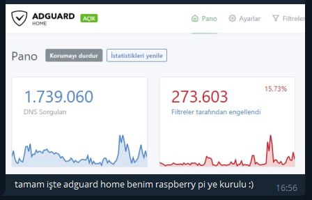

bilgilendirme icin tesekkurler akıllı ev sistemleri kullandigim icin laptop/telefon/tablet dışındaki tüm cihazlara statik ip veriyorum; dns olarak raspberry pi ye ait ip gösterdim ama nedense olmadı yarın gündüz vakti tekrardan deneyim
DNS yoksay isaretlediniz mi ? İşaretlemediyseniz eğer şuan isp dnsleri + pi ip adresi kullanılıyordur DNS olarak. Öncelik isp dnslerinde olduğundan olmamış olabilir.
ISP dnslerini de devre dışı bırakırsanız eğer bütün DNS sorguları pi ye gidecektir.

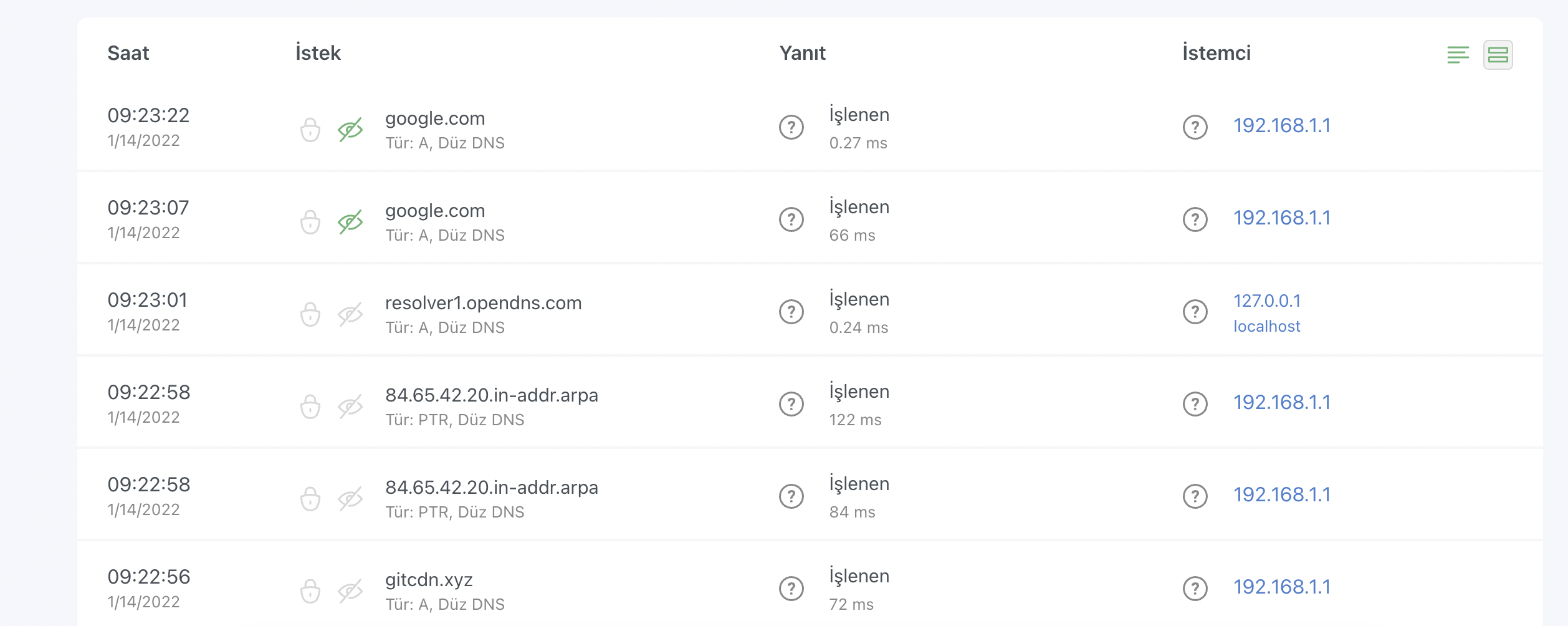

Raspberry Pi'ye her zaman sabit ip ayarlıyorum, ( Huawei B535 veya B525 , TP Link C5v, Airties gibi ) sonrada DNS 1 sorgusuna Raspberry PI'ye verdiğim sabit IP yazıyorum.
Keenetic Hero da (ingilizce kullanıyorum menüyü )
Home Segment bölümünden DNS ayarladım(denedim) Fiber internet kullandığım için WIRED Connection advanced seçeceğini seçerek yazdım, İgnore DNS seçeneği seçili,
raspberryi pi üzerinden bir işlem yaptığımda ADGUARD home 127.0.0.1 ( localhost ) diğer cihazlardan sorgu geldiğinde ise 192.168.1.1 ( Modemin ip görünüyor) cihazlara özel yaptığım listelerim çalışmıyor bu gidişle iade edeceğim modemi nerede hata yapıyorum acaba?

3.7.1 de dsl tarafında bir çok yenilikle yapmışlar (oto SNR) vb. yenilikler bu sebeple bazı özel alt yapıya sahip olan kullanıcılar ( biride ne yazık ki benim, alt yapım gerekten çok kötü) bu sebeple özel sorun yaşayanlar oluyordur diye düşünüyorum. ben talep ettikleri tüm raporları kendilerine gönderdim hızlıca bir çözzüm sunuldu. umarım işinize yarar.
Girilmesi gereken komutlar
interface Dsl0 dsl dmt init "w dmt db tlb ff"
system configuration save
