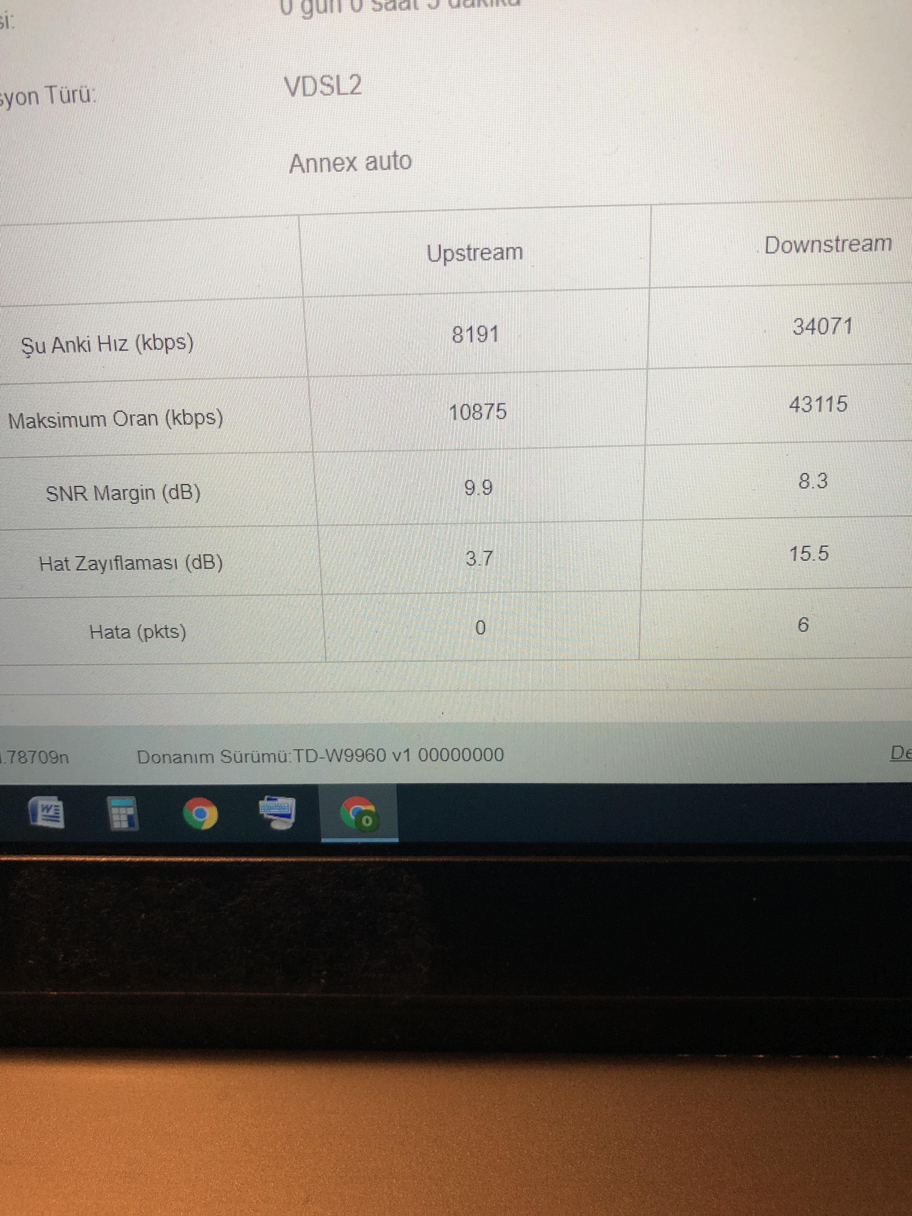

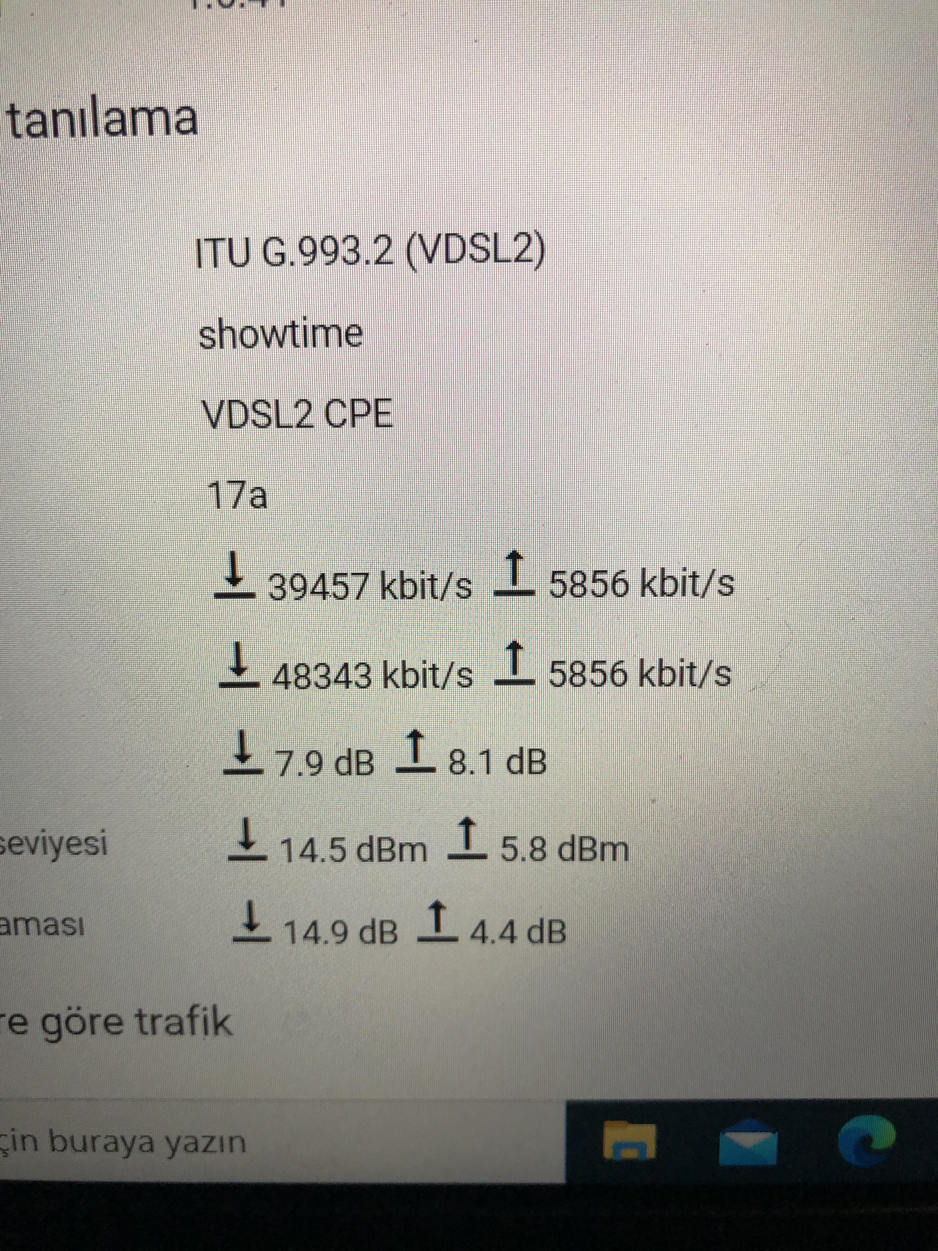

Merak eden olursa diye hem Keenetic Extra değerleri hem de TP Link 5676 modem değerlerini paylaşıyorum:
Bu Keenetic (snr oto’da veya 8’de ikisi de aynı sonucu veriyor upload için)
Bu Tp Link 5676

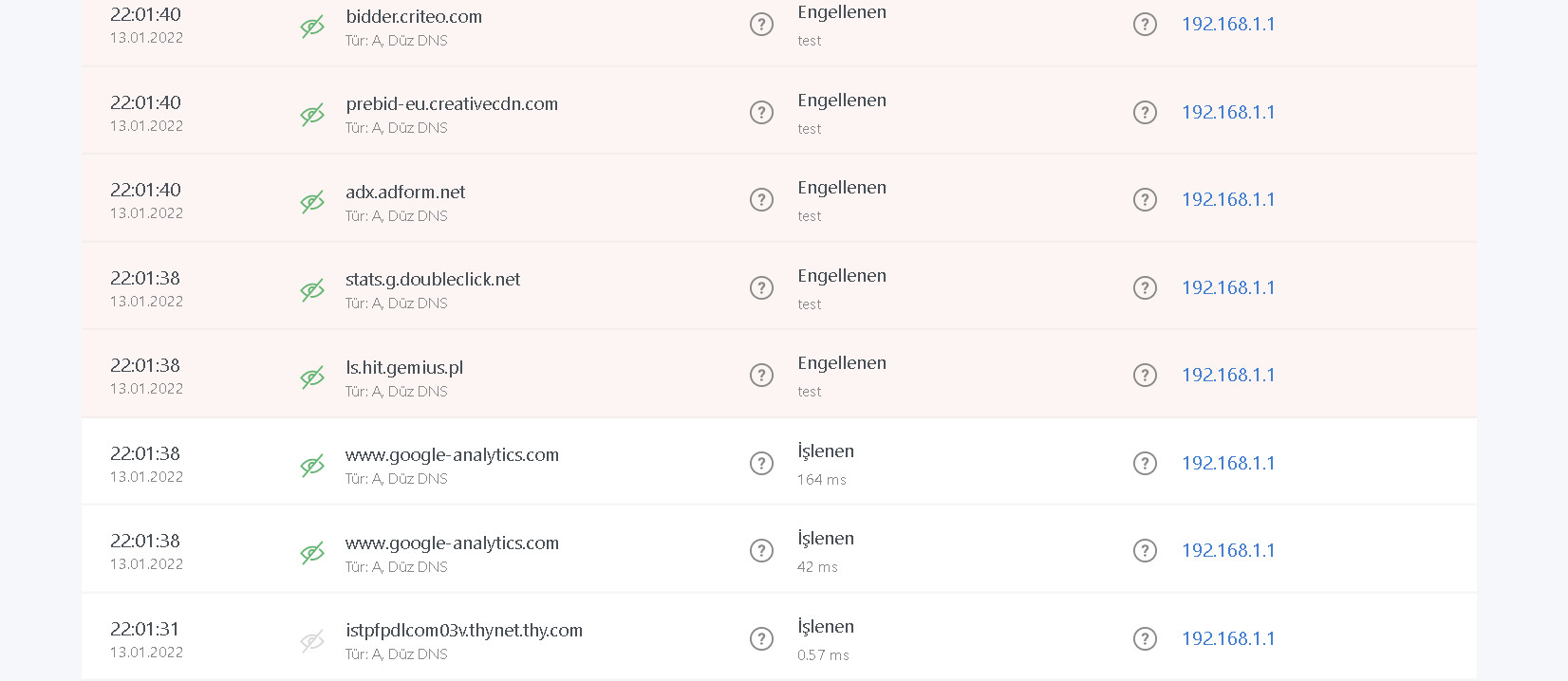

Merhaba,
Bugün Keenetic Hero DSL teslim edildi ve FIBER üzerinden kullanmak için kurulumu gerçekleştirdim ancak daha önce TP c5v de kullandığım kullanım tarzı ile gerekli konfigürasyonu yaptığım halde Raspberry PI üzerinden kullandığım ADGUARD HOME da cihazların IPleri yerine HERO'nun 192.168.1.1 ile görünmekte bu arada cihazı güncellemedim ( 3.5.3 ), hangi ayarı düzeltirsem burada 192.168.1.1 yerine kullandığım cihazlar çıkar ? keenetic üzerinden kullanmayı bu aşamada düşünmüyorum ( raspberry pi üzerinden kullandığım farklı server/uygulamalarda bulunmakta )
