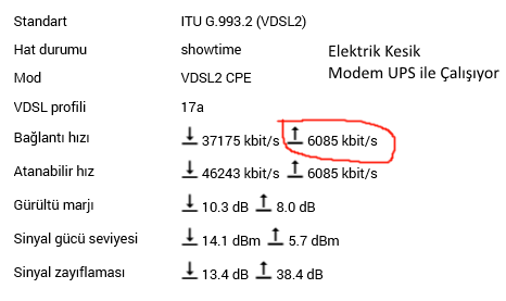

Arkadaşlar Turk Telekom hattımın upload değerleri ile ilgili şöyle bir skıntım var.
Normalde 1mbps upload hızı bile alamıyorum
Mahallede elektrikler kesilip modemi UPS ile çalıştırdığımda ise şu şekilde 6mbps upload hızı gözüküyor.
Elektrikler geri geldiğinde upload tekrar eski hıza düşüyor maalesef. Modemde sinyali o hızda tutmanın bir ayarı var mı?
Download sinyal gücünde bir değişiklik yokken upload sinyalinin böyle değişmesi ne anlama geliyor? Telekomla konuştuğumda hız dediğimde sadece download anlıyorlar, servis ekibi bile geldi ama anlamıyorlar ya da anlamak istemiyorlar.

Hayır öyle bir ayar yok da, sizin büyük ihtimalle iç tesisat problemli.
Ankastre ölçümü yaptırdınız mı ? Orada sonuç ne
Ankastre hız falan herşey normal ise ankastreden eve kadar yeni kablo çekilmeli
Ankastre de de problem varsa, Telekom a kalır iş

Mahallenizde elektrik kesilince, bağlı olduğunuz saha dolabı üzerinden internete bağlanan kullanıcı sayısı düştüğü için, siz ups ile bağlanınca kalabalığa denk gelmemiş oluyorsunuz.
