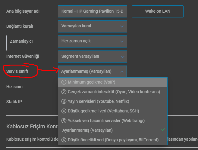

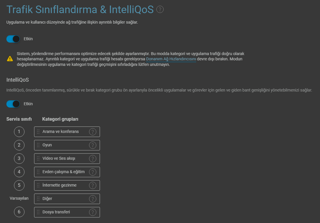

Traffik şekillendirici ve Trafik motoru kurulu olsun. Aygıt için servis sınıfı seçmeyi unutma.

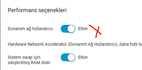

Donanım ağ hızlandırmayı kapatmanı öneririm. Paket yönetimi daha tutarlı olacaktır. Ben mecburen açık tutuyorum 1gbps hattı yönetebilmek için.

sorun şu ki intelliqos nasıl kuracam onu bilmiyorum.
