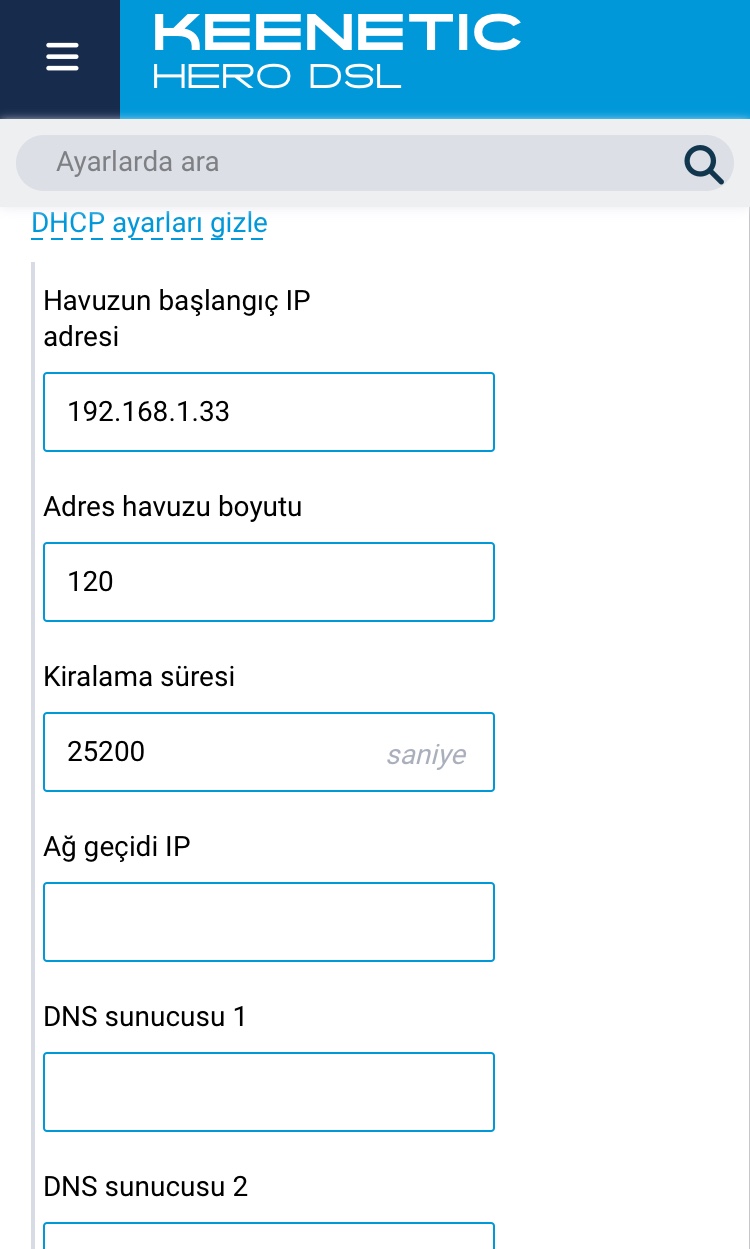

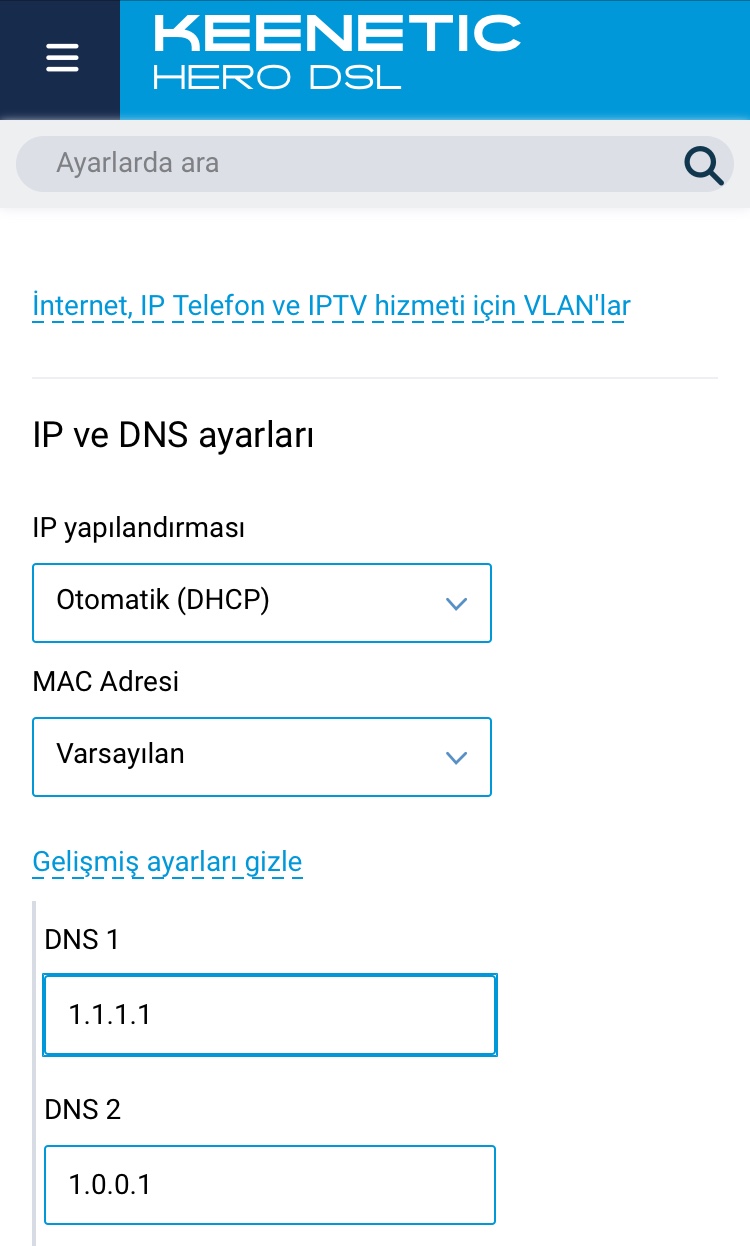

DNS kullanmıyordum fakat tavsiyeler üzerine kullanmaya başladım. Modem ayarlarında kablolu ve kablosuz ayarlar bölümlerinde DNS 1 ve DNS 2 girilecek bölümler var. Fotoğraflardaki kullanım şekli doğru mu acaba?
Kablosuz ayarlarındaki (2. resim) DNS lerde girilecek mi?

Internet güvenliği altında 2 satır olarak 1.1.1.1 - 1.0.0.1 dns sunucularını ve karşılığında DSL(pppoe) olanı seçtikten sonra, DSL içinde pppoe gelişmiş ayarlarında dns yoksay demen yeterli.
(Bu yöntem zaten soldaki ekran görüntüsündeki yerleri dolduracak.)
Tüm internete çıkan cihazlar (kablolu-kablosuz) CF dns kullanacaklar böylece.
Bu mesajda bahsedilenler: @tcebeci1
