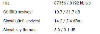

Cihazı 3.7.1 yani mevcut sürüme geçirip fabrika ayarlarına geri döndürdüm ve hızım düşük. Bu yazılımda sorun var arkadaşlar bunu kabul edelim artık. Ben sabahtan beri 3.6.12 ile 500 defa reset attım DSL hattına hızım hep 90 mbit üzeri bağlanıyordu. Bu sürüme geçer geçmez hızım 50ye düştü, şu uploada bakın 777kbit dalga geçiyor modem benimle

Snr tam sınırda.. bu değerler ile bağlı kalmanız bile çok zor . Eğer snr daha önce yüksek idi ise ,
Tesisat yada ttelekom'da sorun var...

İlgili yazılımda DSL ile ilgili yalnızca snr değeri varsayılan olarak oto yapıldı 3.6.12 ve öncesi sürümlerde snr varsayılan olarak 8 dB geliyordu DSL ile ilgili sürüm notlarında herhangi değişiklik yapılmadığı gözükmekte, hattında isp paket kısıtlaması yoksa snr değerini öncelikle 8 dB (temel) olarak ayarla sonrasında istersen kademeli olarak dB değerini düşürerek test edersin, ama şunu söyleyeyim snr değerin düşük iç tesisat kablonu değiştirmeni öneririm. Sorun olduğunu düşünüyorsan Mevcut sürüm 3.7.1 de tanılama menüsünden self-test ve aynı menüde DSL değerlerinin gösterildiği ekran görüntüsünü al sonra 3.6.12 sürümünde geç aynı bilgileri o sürümde de alıp destek@keenetic.com.tr ye gönder onlarda kontrol etsinler.

Evet hocam SNR download ve upload değerleriniz kritik seviyede. Özellikle upload değeri kırmızı alarm veriyor.
Benim teşhisim şu yönde. Yazılım bozukluğu değilde, 6 yazılımı düşük SNR değerlerinizi tolere edip sorunsuz çalışma sağlarken diğer yazılımlar bu konuda daha kırılgan ve acımasız davranıp size sorun yaşatıyor olabilirler. Siz SNR download değerini 11-12, upload 15-30 yaptırın sorun düzelmezse yeni yazılımlar gerçekten bozuk diyebilelim.
Olası çözüm, sorun yaşanan yazılımlarda SNR yükseltme ayarlamaları işe yarayabilir. Kalıcı çözüm hattı fiziksel olarak elden geçirmek olmazsa maalesef hızı bir kademe düşürtmek yada en kötü şimdilik eski yazılımla devam etmek.

Arkadaşlar bana herkese yaptığınız muameleyi lütfen yapmayın. Ben size 3.6.12 sürümünde asla sorun yok, başka modemlerde de sorun yok diyorum videolarla kanıt sunuyorum. Herkes gelmiş tesisat diyor. Benim tesisatımın kalitesi bu ülkedeki en kalitelisidir. Tüm bağlantıları yeniden yaptım ve en kaliteli kablolar kullanıldı. Jakları elimle çaktım ben elektronik mühendisiyim. Bu son yazılımda 3mbit bağlanıyor hat bunu anlamakta zorluk çekiyorsunuz sanırım.

3.6.12 sürümünde şu an SNR değerlerim böyle. Neden 3.6.12 sürümünde SNR DEĞERLERİM YÜKSEK AMA YENİ SÜRÜMLERDE DÜŞÜK. BEN MODEMİ GÜNCELLEYİNCE Mİ KABLOLAR KOPUYOR ARKADAŞLAR
