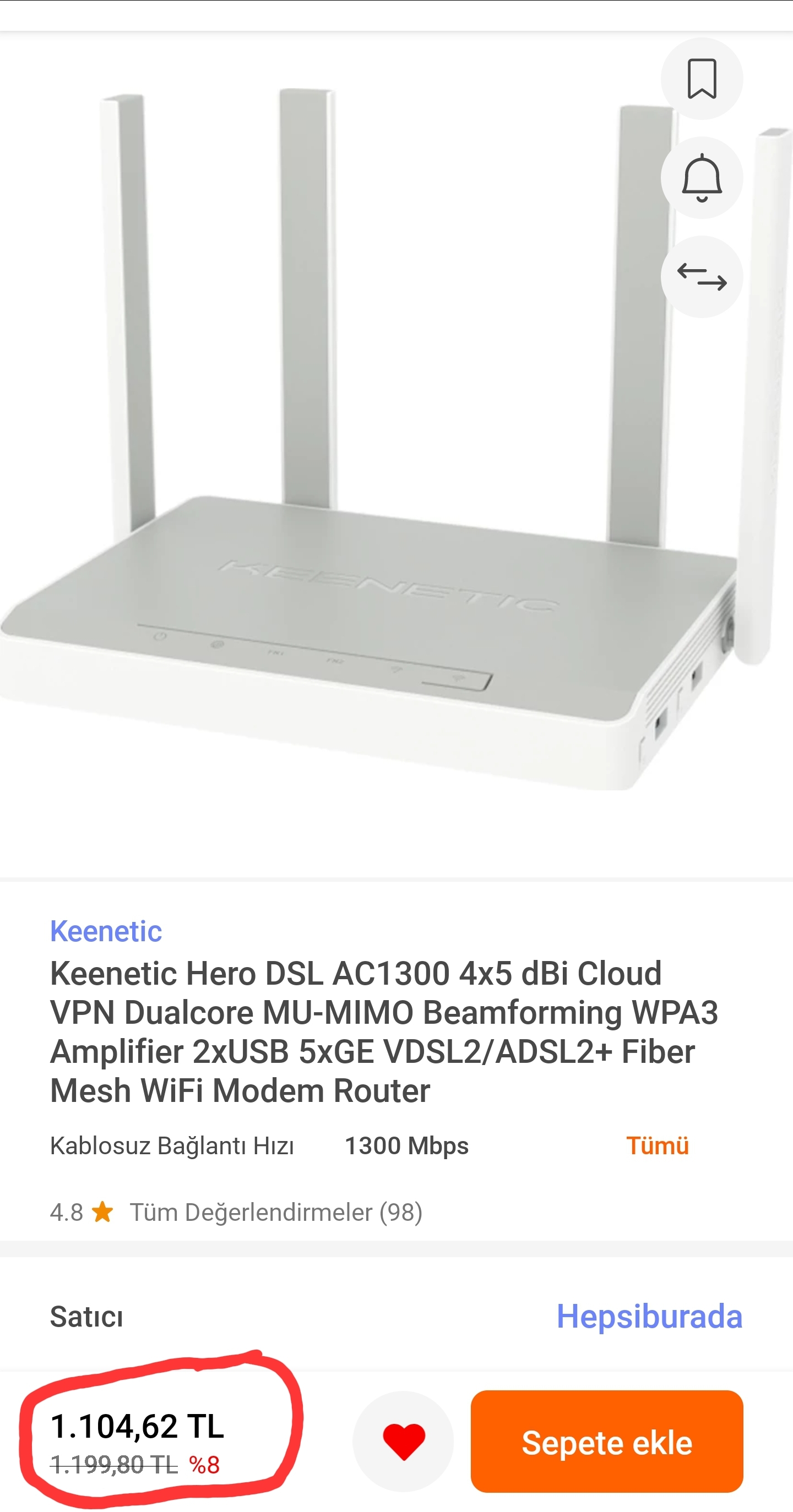

Modemin konumlandığı yer önemli. Sinyal sönümleyen malzemelerden uzak ve wifi kanalı çevrede en az kullanılan kanala ayarlanması gerekir. Koridordaki modemden yan odada 5GHz bağlanamıyorum mesela...
Almayı düşünenler için hepsiburada'da Hepsiburada satıcısında 1.104 TL... İyi fiyat, C.tesi günü Amazon'da 1.369'a almıştım:
https://www.hepsiburada.com/keenetic-hero-dsl-ac1300-4x5-dbi-cloud-vpn-dualcore-mu-mimo-beamforming-wpa3-amplifier-2xusb-5xge-vdsl2-adsl2-fiber-mesh-wifi-modem-router-p-HBCV0000087J27
