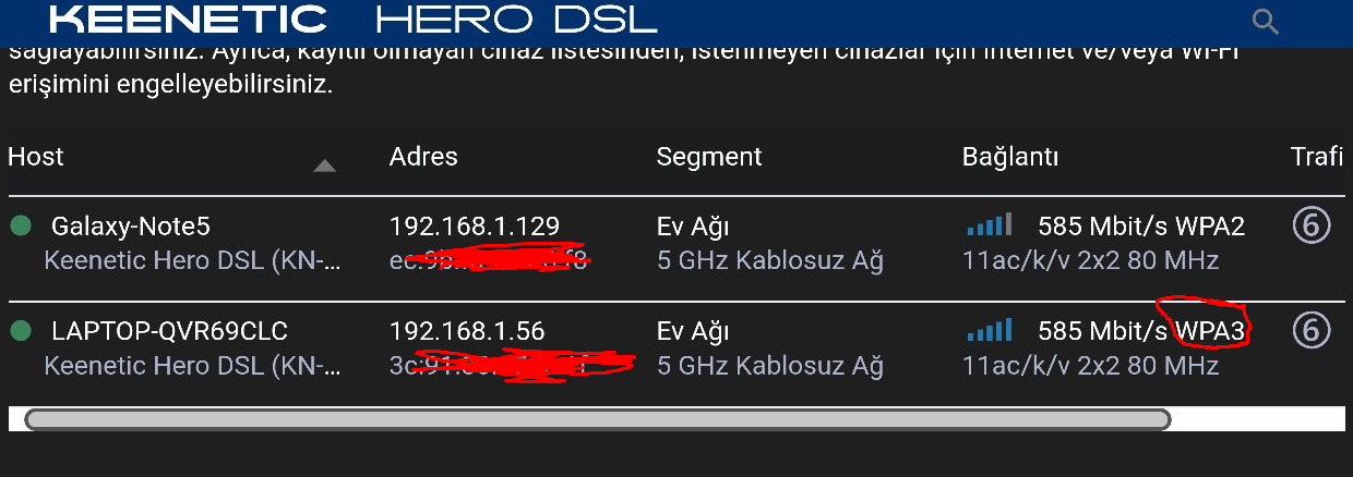

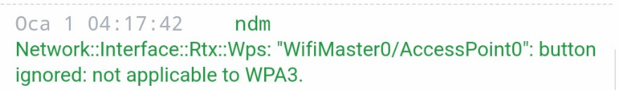

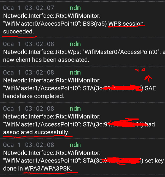

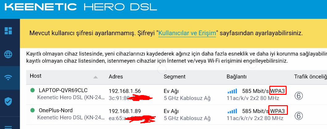

Markadan bağımsız biraz da teknolojinin getirdikleri ile alakalı sorunuz sanırım.
Bağlanmaz çünkü WPSv1/WPSv2 sadece WPA/WPA2 Personal güvenlik politikaları ile çalışır.
WPS kullanabilmek için WPA2/WPA3 mixed mode aktif olmalı.
Böylelikle WPS, WPA2 ile başlar ayarlar alınır ve cihaz router/modeme bağlantı sağladıktan sonra şifrelemesi WPA3 olur. (Transition-mode)
(Keza günümüzde WPA3 desteği tamamen yaygınlaşmadığı için de; istenildiğinde sadece WPA3 kullanabilecek cihazlar için ayrı bir WPA3 şifrelemeye sahip ağ segmenti oluşturmak gerekir.)
WPA3 destekli özellikle yeni telefonlarda WPS bağlantı kısmı bile kaldırıldı.
QR kod gibi Easy-Connect çözümleri yerlerini almaya sıklıkla başladı.
Keenetic içinde sadece WPA3 güvenlik seviyesindeki bir ağa QR kod sayesinde bağlantı sağlanabilmektedir.
WPA2/WPA3 şifrelemede WPS davranışı
WPA2/WPA3 şifreleme de WPS ve QR ile bağlanan cihazlar
WPA3 şifrelemede QR kod davranışı
