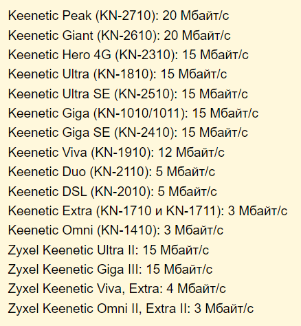

En güncel tablodur. mb/sn birim. Kararlı sürümde sınır vardır.
Bu arada sınır önceki serilerinde dahi hep vardı.
Alıntı çevirisidir.
Bu kısıtlamalar, yerleşik torrent istemcisinin bilgi işlem kaynaklarını Keenetic'in ana görevlerinden uzaklaştırmaması ve genel kararlılığına zarar vermemesi için cihazların performansına göre seçilmiştir. Torrent istemcisi sadece dosyaları indiren ve yükleyen bir uygulama değil, aynı anda birden fazla bağlantıyı hesaplayan ve destekleyen (kaynak gerektiren), bir USB arayüzü ile çalışan (daha fazla kaynak gerektirir) ve dosya sistemindeki birçok dosyayı aynı anda sunan bir sistemdir. (daha fazla kaynak) aynı anda yazmak ve okumak için. Şimdiye kadar, bu, herhangi bir Keenetic modeli için en zor uygulamadır ve sınırlı olmasa da, Keenetic'in tüm kaynaklarını tamamen kaplayabilir ve onu normal olarak başka herhangi bir iş yapma yeteneğinden mahrum edebilir.
