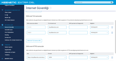

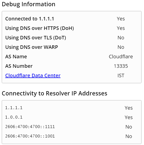

Merhaba
DNS over HTTPS (DoH) ve DNS over TLS (DoT) ayarlarını Keenetic'in sitesinde anlattığı gibi yaptım.
Ama şu siteden kontrol ettiğimde böyle çıkıyor. Neyi yanlış yapıyorum?

4 yıl
DOT
1.1.1.1:853
1.0.0.1:853

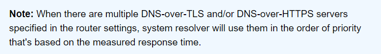

CF test ile aktif olduklarını görürsün.
DOT-DOH hangisi hızlı cevap verirse Keenetic sunucuları ile o protokol kullanılır.

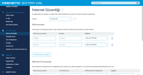

4 yıl
DOT
1.1.1.1:853
1.0.0.1:853
Yaptım değişmedi No yazıyor yine. O açıklamayı, farklı iki dot ya da doh server ı kurulursa hızlı olanı seçer olarak anladım ben. Bir tane Dot ve Doh ekledim o da cloudflare doğal olarak ikisinin de aktif olarak gözükmesi gerekmez miydi?

4 yıl
And/or
Sağlayıcı ya dot yada doh kullanir.
Ctrl+f5 ile test edin bazen 2 3 denemeden sonra yes yazar.
telnet ile show dns-proxy komutu ile yanıt sürelerini görebilirsin.
