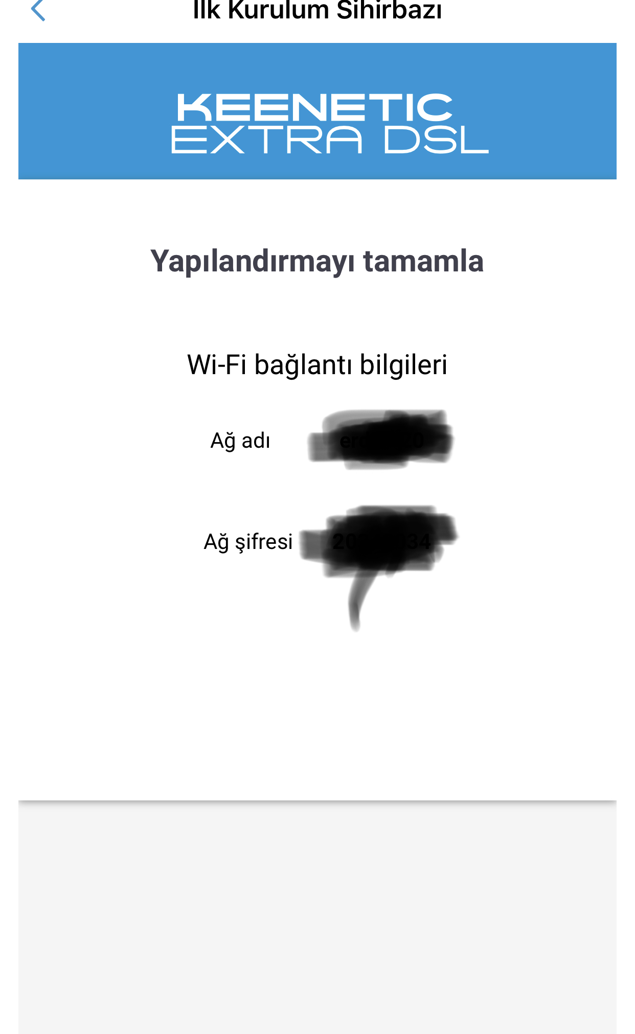

Merhaba cihazı bugün aldım. Normal telefon üzerinden bağlantı yaptım fakat fotografdaki gibi işaretledigimde en son şifre ve kullanıcı adı değiştirme çıkıyor. Tamam diyorum ama tamalayacak buton cıkmıyor. İntertnet var fakat uygulamada bağlantı bilgileri acmıyor sadece yeni girişe yönlendiriyor
İlk kurulum esnasında 70 mb aldım. Uygulamada açmadıgo için bir daha kurdum 60mb a düştü 3. Bir kez daha kurdum 50mb lere kadar düşdü.(alakası varmıdır bilmiyorum)
Not: web tarayıcısından girip şifre belirledim oldu.

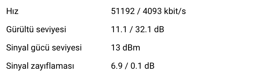

Çok düşürmüşsün.. 8 varsayılan en ideali. 4 fazla hassas olur düşebilir. Ben de bakıyım ne olacak dedim 4 yaptım. aynen bağlandı.düşme olmadı hız testleri yaptım bir fark göremedim. 8 e aldım tekrar. Alet hattı sömrüyor... 50/4 hattımdan 5Mb upload alıyorum, program testide 3. parti bir yerlere bağlanarak yapıyor doğrudan TT değil. Radore ve Gridden alıyor,

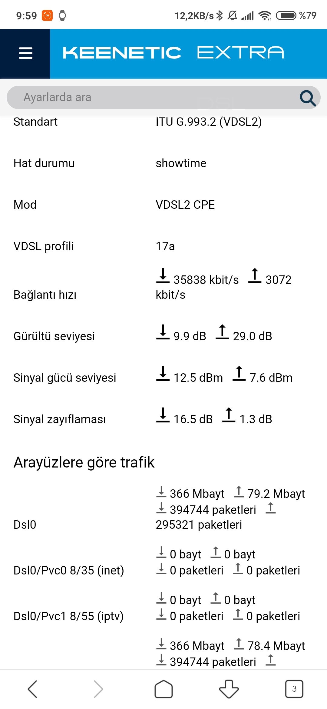

Hat değerlerimi gördünüz mü hocam ona nazaran mı dediniz 9-10 daha iyi yükseltseniz daha iyi olur diye 35 mb kılpayı mı kurtarıyor sizce? < Resime gitmek için tıklayın >

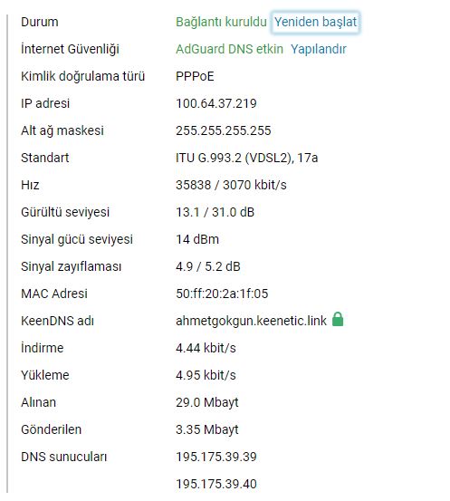

Buda güncel hat değerlerim.

Evet şifre vermediğinde uygula kurulum yapmaya yönlendiriyor güvenlik gereği.

2. si daha iyi gibi. sinyal gücü artmış. yeni alpha yazılım mı? her durumda sinyal zayıflaman fazla, benimki sana göre oldukça düşük. ekliyorum. SNT Margini biraz artırman iyi olur.10-12 lerde, zaten cihaz otomatik bu aralıkta hızı kopmadan ayarlıyor, gürültünün arttığında sinyalin zayıfladığı anlarda...
Önemli olan şu, bir kez 35 de bağlanmışsın. hattın sana istediğin abonelik hız veriyor, sonrası dalgalanmalara karşı tedbir almak.
