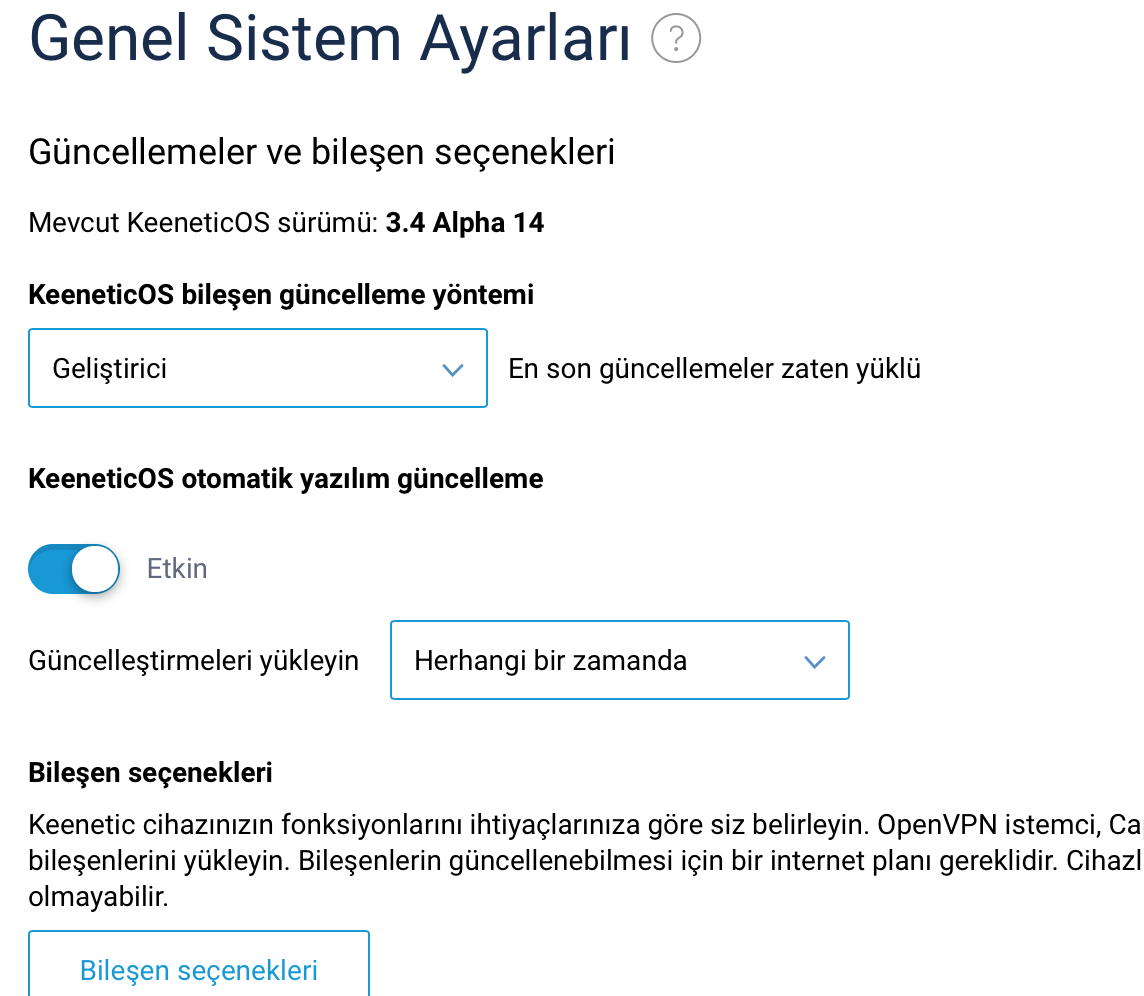

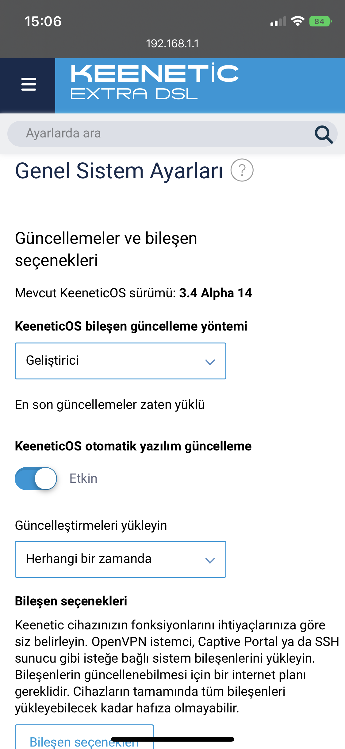

Son sürüme güncelledim ama surum nasıl düşüyor bilmiyorum teşekkür ederim vakit ayırıp Bilgi verdiğiniz için
Bu mesajda bahsedilenler: @ahmetbulut115

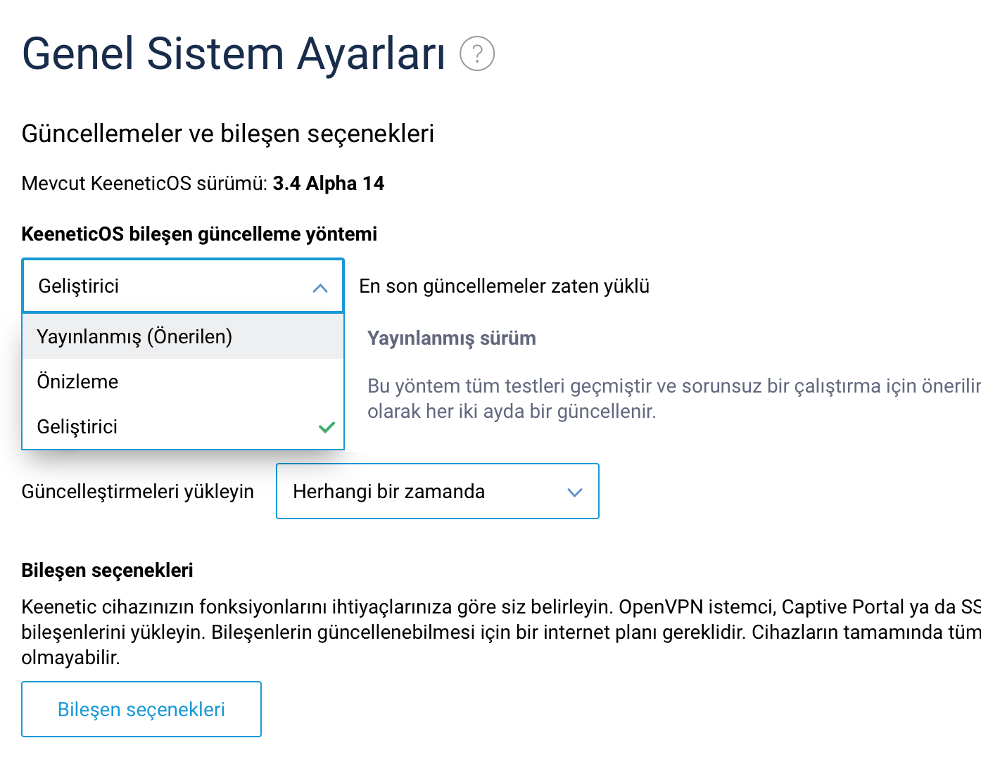

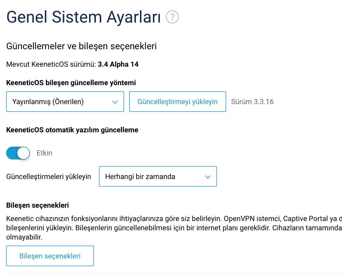

Düşürmene gerek kalmaz :) sorun da görülmüyor. düşürmek için yine yazlım yüklediğin menüden kontrol ediyorsun resmi (official/recomended) güncel süsürüm olarak 3.3.16 çıkıyor oradan yükle diyorsun yüklüyorsun

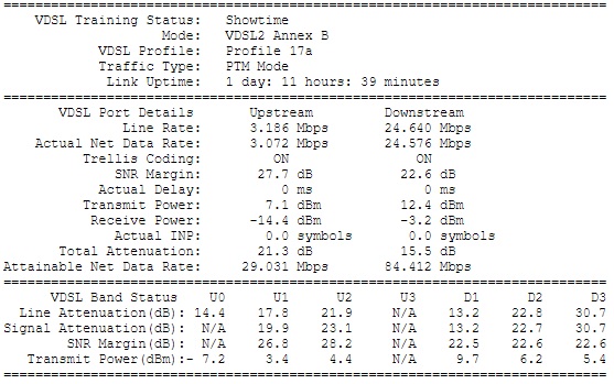

Hattinizdaki gurultu seviyesi çok düşük gibi

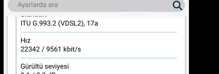

Bu şekilde mi ustam ?
Hızım çok dusuk ama hala Turknet cozum bulamadı

Evet. bende türkçeye geçtim. yayınlanmış, önerileni seçiyorsun oradan 3.3.16 çıkıyor.

Pakete bakıyorumçok sıradışı bir durum var. indirme 22-25Mb upload 9Mbps lerde. böyle bir tarife yok. olsa çok da pahalı olur normalde. Bildiğim DSL de simetriği artırdığında indirme hızı düşer. Önceden türk Telekom kullanıyorsa , mesela ben Keenetic le 50Mbps indirmeye 4Mbps upload tanımlı ve tam alıyorum. böyle br yarı yarıya gibi tanım yok. Turknet kendi de indirmeyi düşük fikslemiş olabilir.
Turknet sayfasını kurcalıyorum, kendi ev numaramı girdim bana 35/3Mbps olur dedi. ben 50Mb/4Mb alabiliyorum. yine en azından telekomla uyumlu indirme gönderme var.
Bence Turknet ile konuşun,uploadı ayarlasın hata var görünüyor... hattınız 50Mbps/4 ise uploadı 4 e alsınlar. indirme 50 ye çıkar böylelikle.
yine keentic servile konuşması iyi olur, tavsiyeler der olur. imkasızı eski modemde 50 almak bunda 25 falan gib fark olamaz, onlar da yönlendiri gariplik çözülür. çok ilgililer, burada baya uzamış iletişim tüm detaylar da tam belli değil abonelik vs. belki takip edemedim.
Aklıma geldi, hat hızı 50Mb/4Mb ise Turknete bu aboneliği verdiyse benim eklediğim hat değerlerini isteyebilirsin Turknetten
Benim hattın değerleri 50Mb için.

Arkadaşlar modemi güncellemeden önce eski versiyonu yedek almıştım. Şimdi tekrar ona nasıl döneceğim bulamadım nasıl geri eski versiyon yükleyeceğimi
Hattın iyi görünüyor tahmini 84Mb olabilir bilgisi var altta. Şayet Türknet telekomun ayn snatralinden kiralayıp sana verirse bu hızları alabilirsin ama kendi santralinden aynı kablo üzerinden verirse aynı şartlar olmadığı için belki artı eksi biraz değişebilir. Ama %99 aynı kablodan alırsın ve hattın iyi, 50 üzeri gelir.
Birde Turknet in uygulaması var sayfasında oradan ev numaranı veya adresi yazıyorsun tahmini hızı söylüyorlar. biraz normalin altına söylüyor gibi. Bana 35 diyor ben 50 ile bağlıyım.

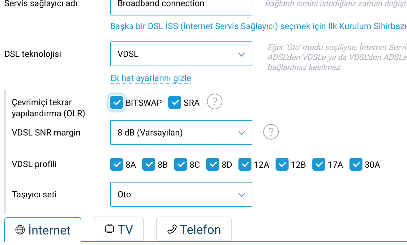

Turknet var evde, kn2011 model kenetic var. 2 aylık. 2 haftadır interner sürekli gidiyor. 2 gün gelmiyor. sağlayıcı gelip bakıyorlar. sıkıntı yok diyor. modemde sıkıntı olma ihtimali nedir.
Büyük ihtimal hattında değişim vardır. 2 ay düzgün çalışmış
Önce 3.4 Apla 14 ü yükle. en güncel geliştirici yazılım, DSL kodda da değişim ek geliştirmeler var görünüyor. sonuna kadar kullanmak önemli.
Sonra , hat hala gelmiyorsa veya düşüyorsa, VDSL SNR Margin değerini sırasıyla artır ve kontrol et. 8 den 10-11 12 vs e sorayla ayarla.yada en yüksekten düşürerek devam et. Olabildiğince düşük bir yerlerde oturursa, performansı kontrol edersin, genelde artırırsan hat stable olur ama gürültüden dolayı performans düşüktür Hattın kötü olduğunun bir ispatıdır. Turknet ile görüşürsün hattı iyileşitirler. Turknet kablosunun sahibi Türk telekom olduğu için, Turk telekomla halletmesi gerekiyor. biraz zorlamanız gerekecektir. gerekirse BTK ya da bildirebilirisn. micro77 bu konunun sahibinin güzel önerileri var. Bu süreçte bu ek ayarlarla en azından çalışamnı sürdürüsün.
