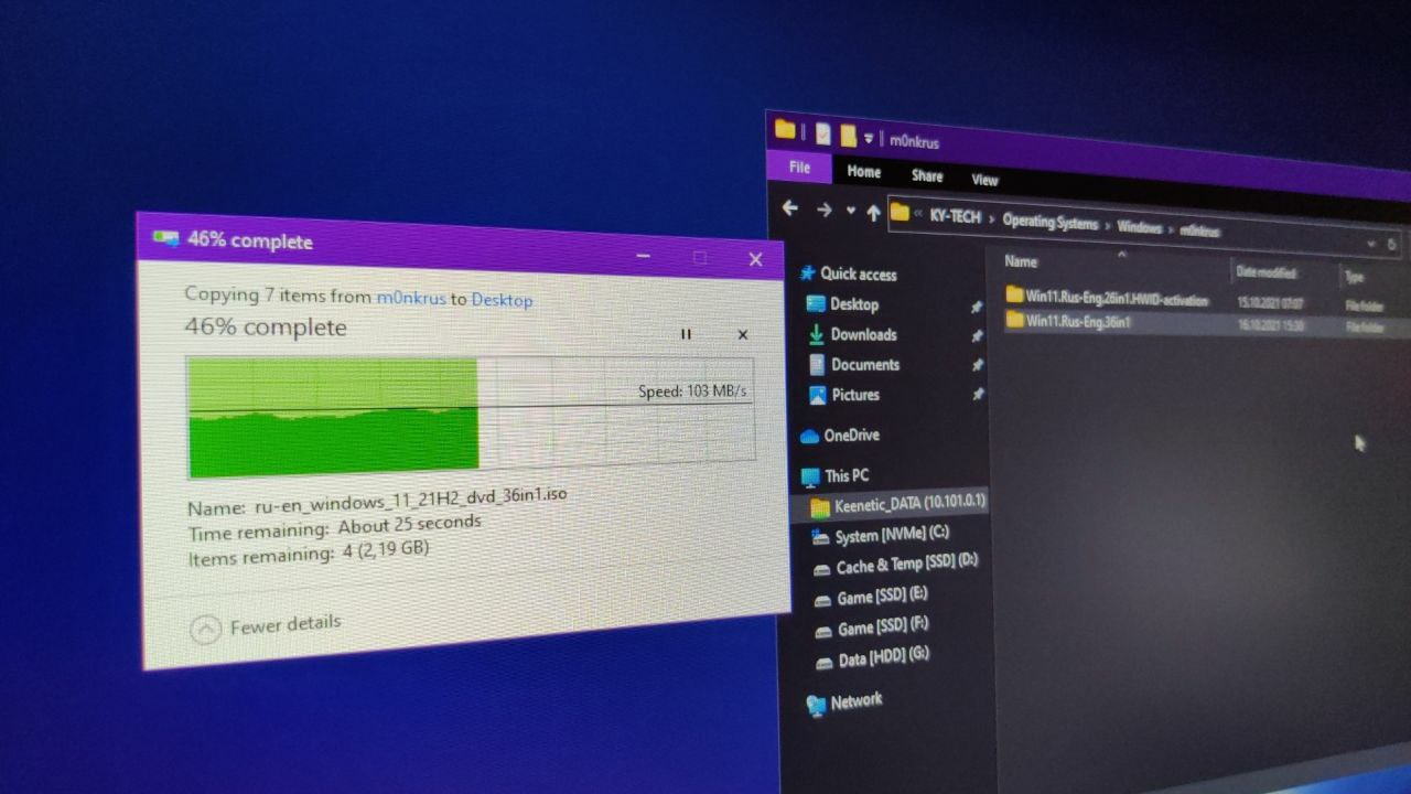

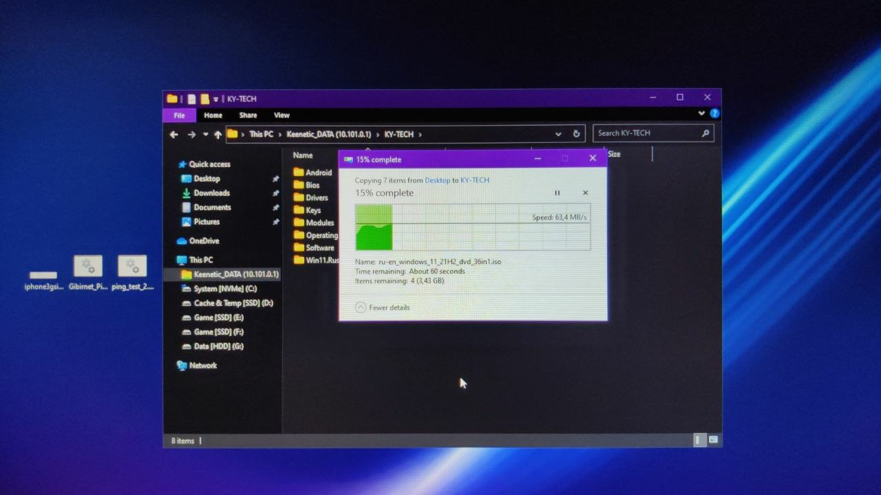

Geçenlerde kablolu 1gbit pc de test etmiştim.
Diskten pc ye kopyalama :
PC'den diske kopyalama:

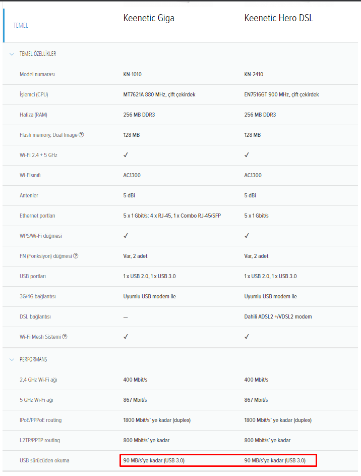

Cihazım Hero DSL - USB 3.0 portu 90mb/s sınırlı. Giga'da da aynı şekilde. Zaten Giga'nın revizeli DSL olan modeli Hero DSL
