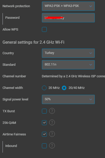

Çok karışmış ortalık.
Antenler dik ve birbirilerine paralel. Cihaz 90cm masa yüksekliğinde stand üstünde.
Yazılım 3.7.3
NTCE açık / Laptop QoS profili Varsayılan
Hwnat kapalı.
Hero DSL
2.4 ghz ayarlarım. (wısp bağlantısı olduğu için kanal gözükmüyor. Oto - 6-12 saat tavsiye ederim.)
Evde bir de Extra 1710 ile mesh olduğu için 2.4ghz'yi %50 - %50 sinyal seviyesinde kullanıyorum.

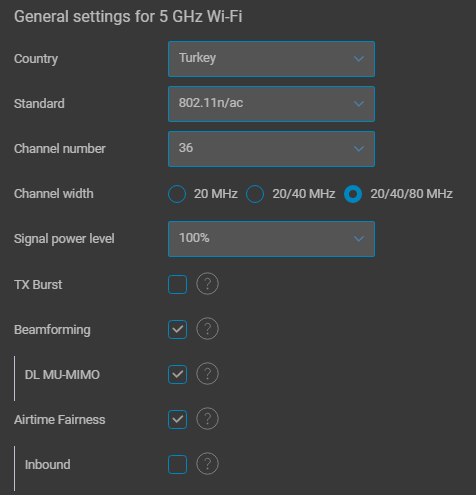

5ghz ayarlarım.( Extra ile mesh %100 Hero DSL'de sinyal gücü - Extra 'da %50)

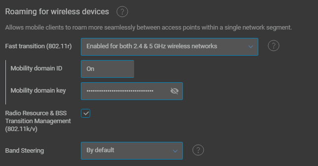

Roaming ayarları.
5ghz ax200 çipli laptopum - 2 iptv yayını aktif. torrent seed aktif, youtube arka planda müzik.

Snn bahsettiğin ve resimlediğin ayarları bu cihazda malesef göremiyorum, herhalde extra dsl ile hero dsl arasındaki farklardır bunlar.
Ama düşündüğüm gibi çıkarsa, yani bendeki cihazda fiziksel olrk bir sorun varsa, bnm içinde iyi olur, değişim yaparım.
Bu mesajda bahsedilenler: @Holisticmax
4 yıl
Wave2 wifi teknolojileri onlar.
Yazdığım notlardaki bazı şeyleri kendinize de uyarlayın. Dik antenler, konumlandırma gibi... 3.7.3 te güncel wifi sürücüleri var bu arada.
