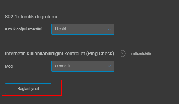

Merhaba öncelikle, burada sorulara yardımcı olduğunuz için teşekkürler. Hero dsl kullanıcısıyım. yazılım olarak 3.7 b2 kullanıyorum.
bir kaç sorum var modemle alakalı.
neden kabloyu kontrol etmemi isteyen bir hata mevcut?
şu an dışarıdayım ama akşam eve gittiğimde bilgisayarı kullandığım zaman bile bu hata mevcut.
ikinci olarak;

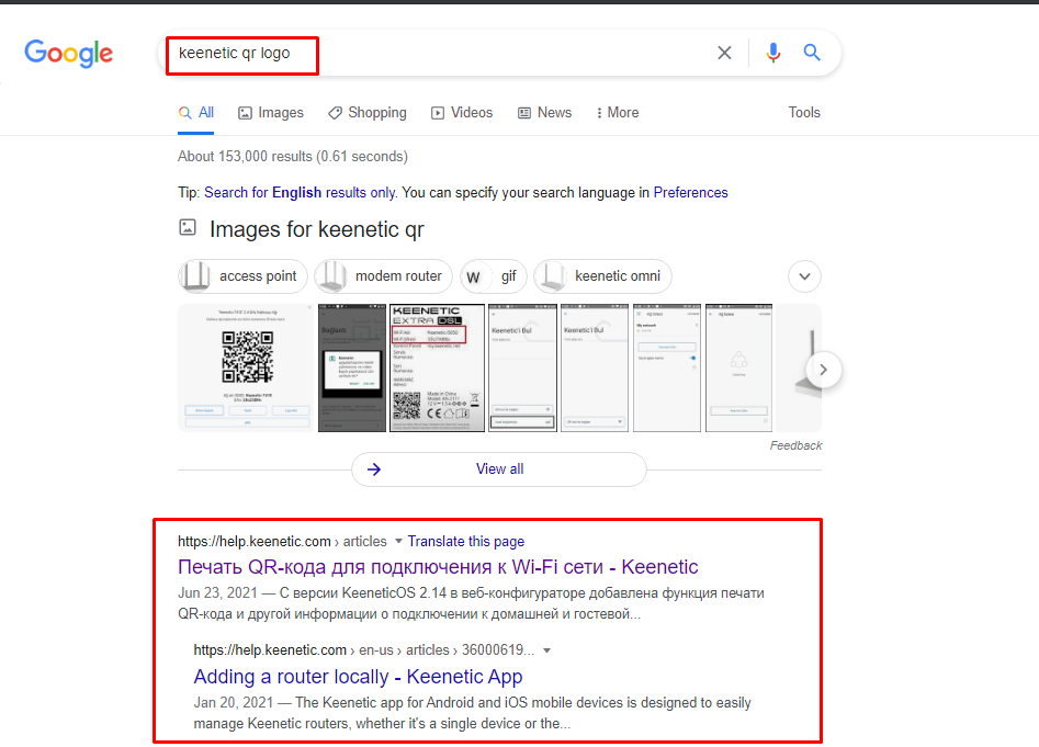

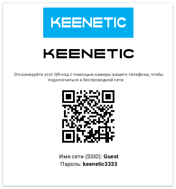

logo ekleme kısmı var, ekliyorum fakat ne işe yaradığını bilmiyorum :) bu arada bu soruları googleda arattım ama bir şey bulamadığımdan buradan sormak istedim.
teşekkürler.
4 yıl
Hero DSL, her Keenetic modeli gibi ethernet üzerinden internet sağlayabildiği gibi ekstra olarak DSL modulü mevcuttur.
Siz DSL altyapıda kullandığınız için aşağıdaki ekrandan kablolu kısmını devredışı bırakarak yada silerek ana sayfada bu bildirimin gözükmesini engelleyebilirsiniz.
Tavsiye: Devre Dışı Bırakın
aynı sayfanın en altında Sil butonu ile bu sayfayı kaldırabilirsiniz. Ön ayarlı tüm tanımlar bu sayfada gidecektir. (Problem olmaz)
İkinci sorunuz ise;
Barkod okuyucu ile Wifi bağlantı bilgierini gösterme ekranında isterseniz kişiye/firmaya özel logonuzu ekleyebilirsiniz. Sadece bundan ibaret.
Bu arada Google üzerinden Keenetic ve aradığınız ile ilgili kelimeyi yazarsanız yüksek ihtimal bir sonuca ulaşacaksınız. Bazen ağlarla ilgili birşey aradığımda dahi önüme Keenetic makaleleri gelmektedir.
Rusça en geniş içereğe sahip doğal olarak.
İngilizce ve Türkçe dökümanlarda gün geçtikte sayıları artıyor.
Biraz Google Translate ile herşey çok güzel.

ben googledan aratırken yanlış kelimeleri kullandığım için doğru sonuca ulaşamamışım :)
cevaplar ve bilgilendirmeler için çok teşekkür ederim.
