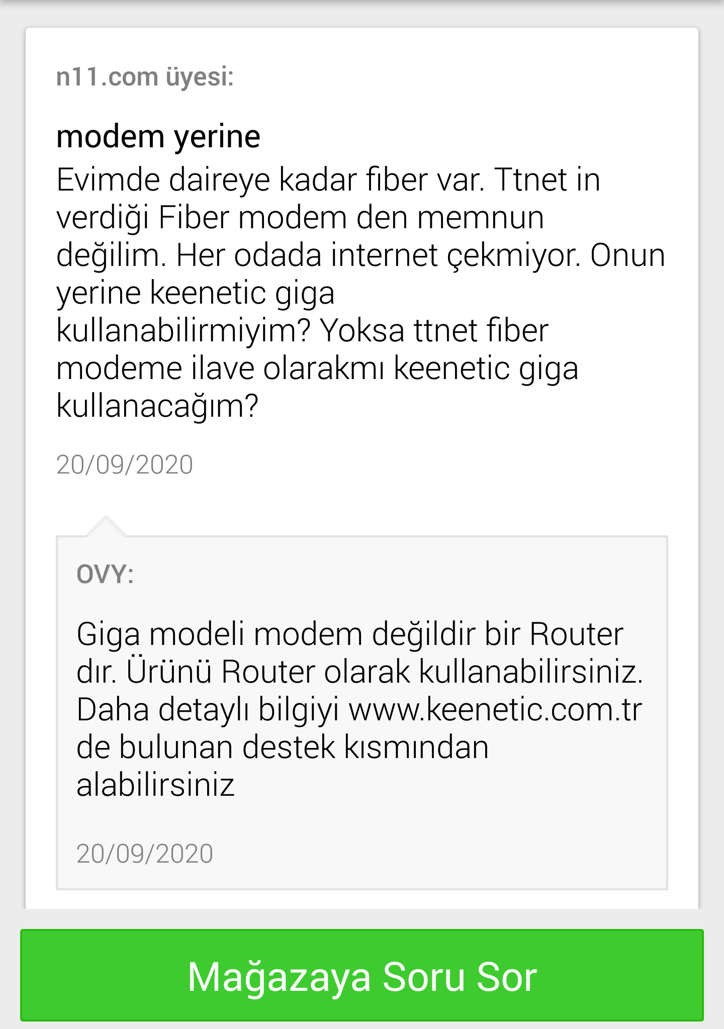

Hocam benim de benzer bir durum soz konusu.35 mbit vdsl kullanicisiyim. Ttnet modemimi degistirmek istiyorum ama extra dsl dışında bir modem göremedim bana uygun. Giga modelinde şöyle bir cevap verilmis n11de.
Siz "tek ethernet gelmiyor mu" demissiniz vodafone için. Kullanmadigim icin bilmiyorum, Vodafoneda fiber ethernet kablosu ile mi giriyor eve acaba. Kafam karıştı zira giga modelinde rj11 girişi yok.

Evinize internet telefon kablosu ile mi ulaşıyor, ethernet kablosu (ont cihazı üzerinden de olabilir.) ile mi ulaşıyor?
Mevcut VDSL modemini köprü moduna alır Giga kullanırsın.
Ethernet ile geliyorsa Giga kullanırsın.
Router çözümlerini her şekilde kullanırsın yani. Extra DSL' i de fiber de kullanırsın. Lakin kullanmayacağın DSL modulasyonu yerine daha önce yukarıda saydığım özellikleri alın diyorum.

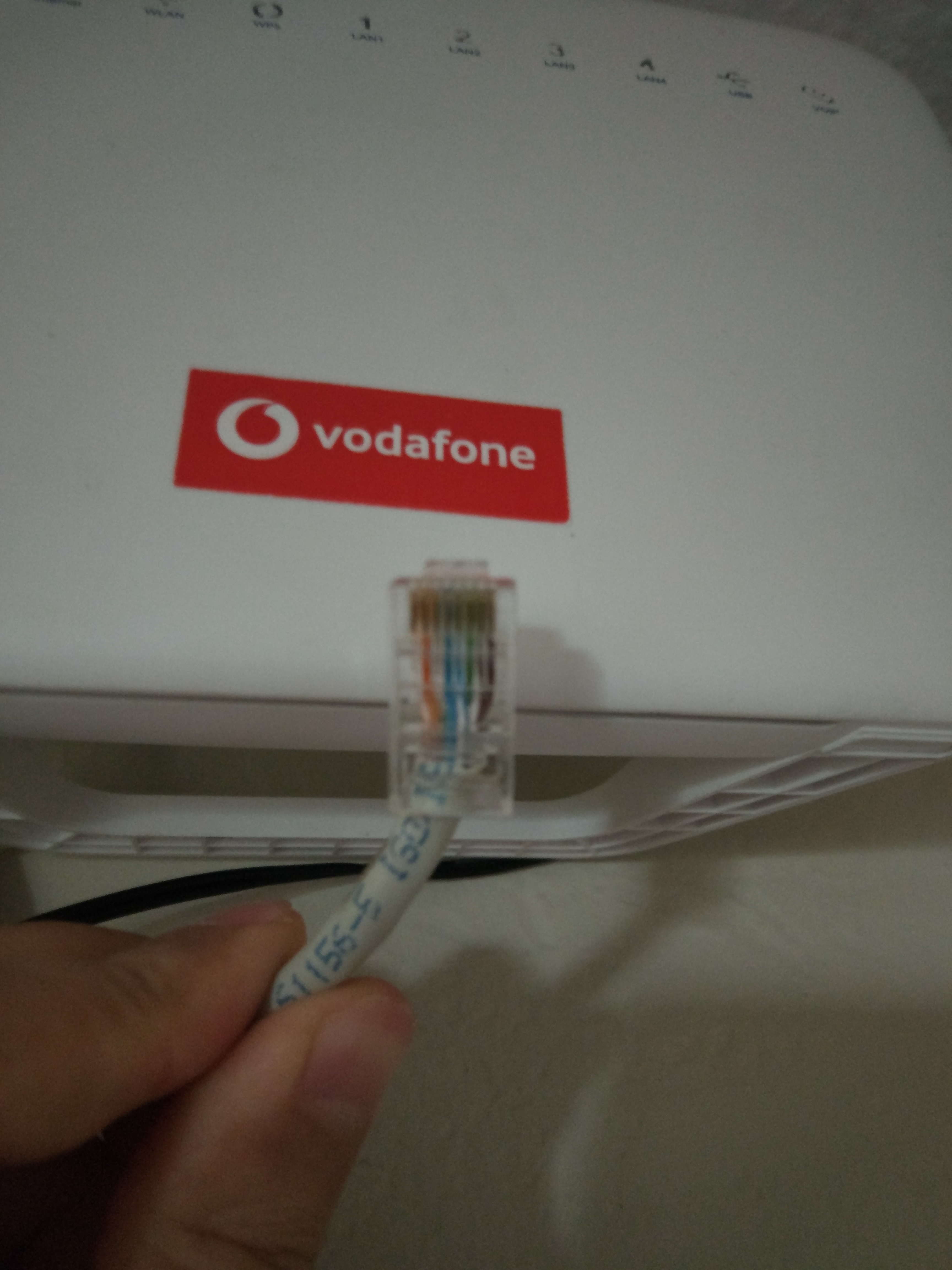

Hocam arkadaş kafami karistirdi 😄😄😄
Asagiya resmi paylasiyorum daireye gelen kablo ve modeme wan girisine takilan kablo bu ben vivayi modem gibi kullanabilirim dogru mudur ?
< Bu mesaj bu kişi tarafından değiştirildi Onyargisiz -- 8 Aralık 2020; 10:56:20 >
O modem sıkıntılı cidden ama grubumuzda köprü moduna alıp sıkıntısız da üzerinde ana cihaz olarak Keenetic kullanlar mevcut. Karar sizin.
