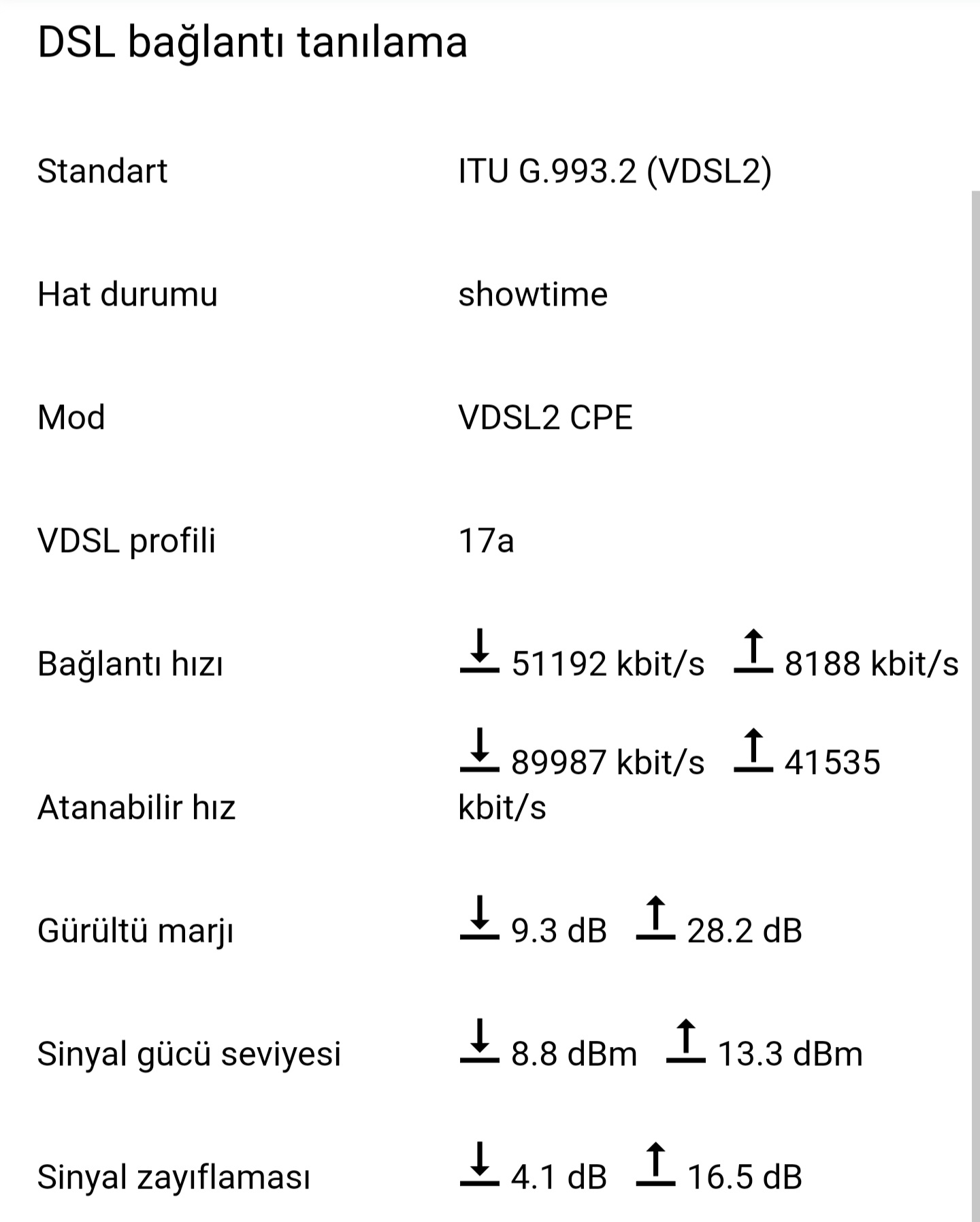

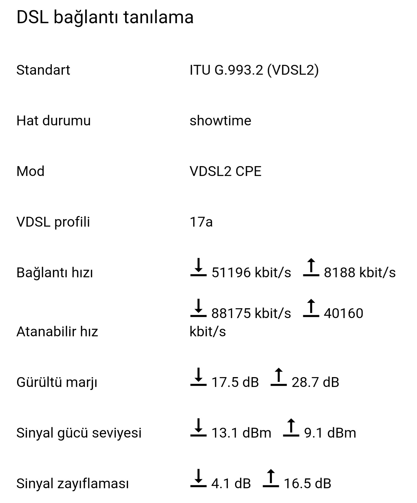

Bu problemin neden olduğu konusunda fikri olan var mı ? Birde Türk Telekom VDSL 35 mbps aboneliğim var. Teknik bilgim pek yok. Aşağıdaki resme göre internet değerlerim konusunda yorum yapabilir misiniz ? Evim giriş katta. Binadaki kutudan direkt modeme CAT6 kablo çekmeme gerek var mı ? Çekilmesi gerekirse yarım saatte çekebilirim. Cevaplarınız için şimdiden teşekkür ederim.

merhaba
SNR "gürültü seviyesi" değerleri gayet iyi görünüyor .
Kablo çekmenize ihtiyaç olmadığını düşünüyorum.
Kopma sırasındaki değerlere bakmak lazım.
