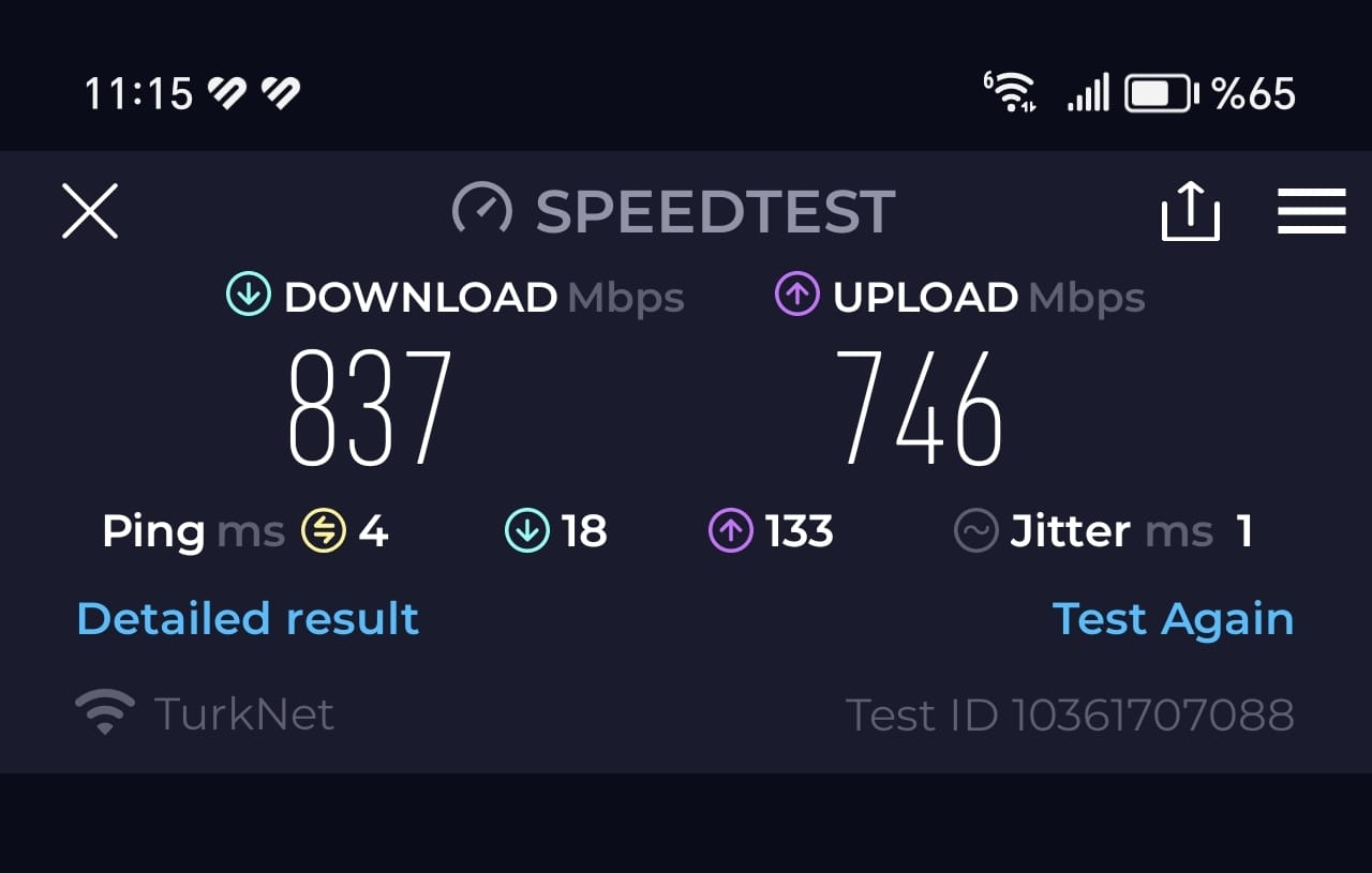

Sanırsam Titan + Buddy6 rekorunu kırdım :)
Titan-Buddy6 arası kablosuz, pc ile buddy6 kablolu.

11 ay
Merhaba, HopperDSL Turknet ont cihazına router olarak bağlı. Aynı odada aldığım hız bu. Daha üstünü görmedim kablosuz olarak.
