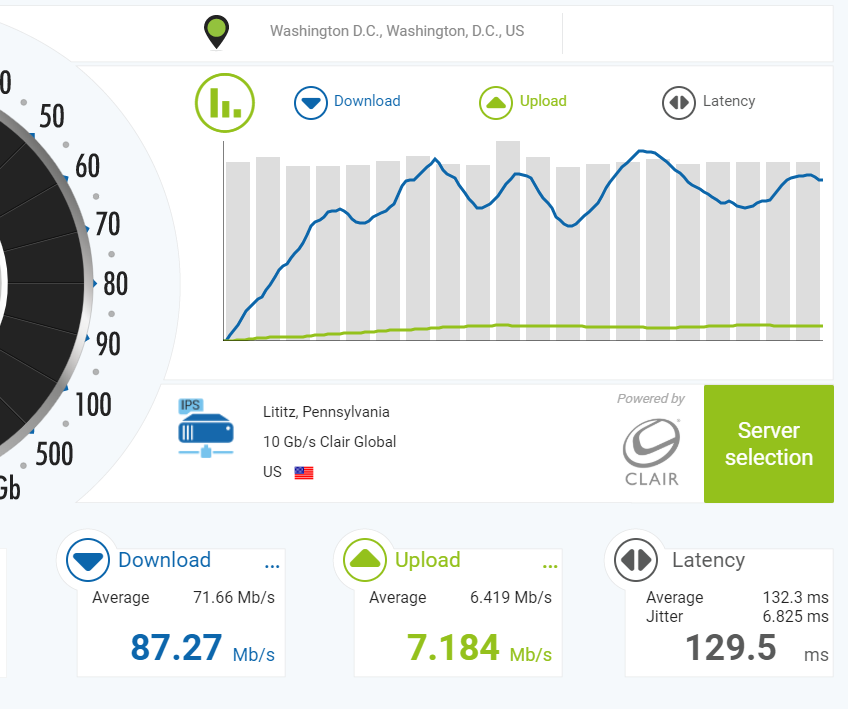

Uc dort gundur sanirim upload hizlari dusurulene kadar internetimde sorun yoktu, 90mbitlerde aliyordum sifir jitter ile , upload hizini vodafone eski haline cekince sanki download hizida dustu ve jitter cikiyor , simdi olctugum testlerde download 50-60-70 dalgali halde ve jitter de 20-50 arasi cikiyor.Air den kaynakli mi vodafone dan kaynaklimi cozemedim.Vodafonu aradim bana guncelleme yaptim wifiyi kapatin modemi resetleyin bakariz dedi.Sorun gorunmuyormus orda.
