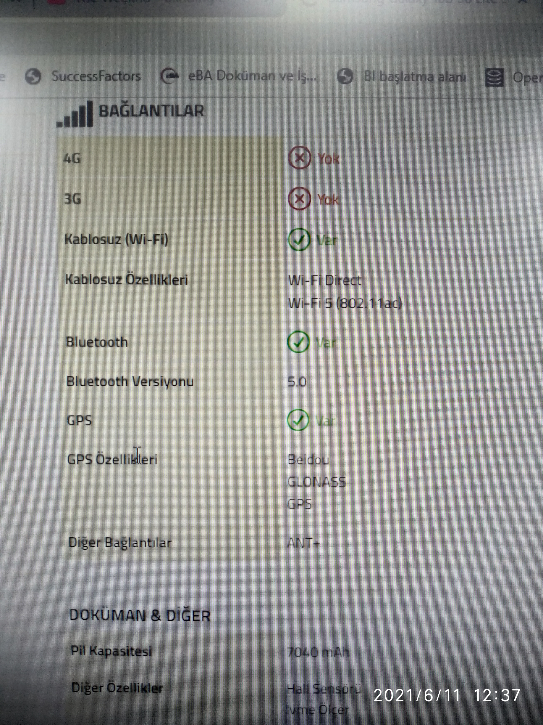

Sağolun hocam. Şöyle bir sorunum daha var. Tablet bölümüne de yazdım ama siz de fikir verirseniz sevinirim.
Samsung tab 6 lite
Uzun süredir tableti kullanıyorum gayet de memnunum ama uzak odada wi-fi kopması ve ağı görmeme sorunum var ve çözemedim. Modemin yanında arka odada yakın yerlerde çekiyor. Ancak en uzak odada ya wifi 2 dk sonra kopuyor yada wi fi hiç gözükmüyor.
Bu arada internetle alakalı hiç bir sıkıntım yok. Wi fi sorunu yaşadığım odada telefonlar bilgisayar vs sorunsuz wi fi den bağlanıyor.
Tüm cihazlar kablolu yada kablosuz olsun sorunsuz ve hız kaybı olmadan çalıştığından modemi çok karıştırmak taraftarı değilim. Büyük ihtmalle sorun tablette. Ancak servise versem wi fi de sorun var tablette sorun var diyip geçerler muhtemelen.
Sizin bildiğiniz yada önerebileceğiniz bir yol var mı?

Görünen o ki tabletin wifi alıcısının sakarlığı mevcut.
Bağlantı hız ve desteklediği teknolojiler aygıt listesinde ne şekilde gözüküyor?
Bu mesajda bahsedilenler: @mitescere
4 yıl
Bunu buldum ama sorduğunuz bu bilgiler mıydi.
Bu mesajda bahsedilenler: @Holisticmax
