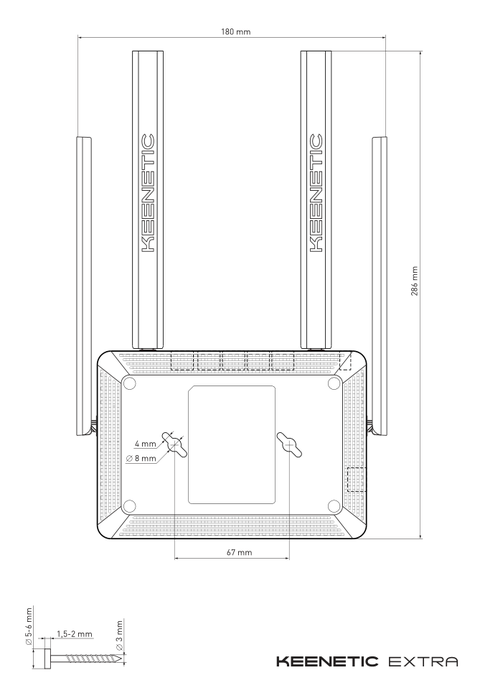

Keenetic Cihazını Duvara Monte Etme
Montaj için gerekli olan materyaller:
1 x Keenetic Cihaz
2 x Vida
1 x Matkap
Biraz işçilik
İşçiliğin de kolayını sunan Keenetic'e teşekkür ederiz.
Duvar montaj şablonlarına aşağıdaki linkten ulaşabilirsiniz.
https://disk.yandex.com.tr/d/yi1HBvNt85jaxg
