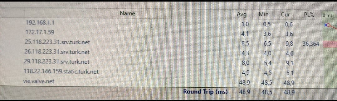

Hocam şimdi yapacağınız şeyi söyleyeyim pingplotter diye bir program var, onu indiriyorsunuz.
Sorun yaşadığınız sunucuya veya herhangi bir sunucu adresini yazın ( örneğin vie.valve.net)
Mesela ben test yaptım, gördüğünüz gibi paket loss en sağ da gözüküyor, 3. Hop olan turknet sunucusunda paket loss var. Sizde bu şekilde paket kaybı nerede görürsünüz....
(Burada testde paket kaybı nerede ise belli olur...)

Dediklerinizi sorun tespiti için daha önce kullandım. Wireshark ile de gözlemledim. Dediğim gibi, sorun buyuk ihtimalle modemde.

Paket loss 1. Adımda mı çıkıyor ?
1. Adımda ise modem PC arasındaki ethernet kablosunu değiştirmeyi deneyin.
Modem de olması çok saçma ama...
Ping plotter dan bir foto paylaşır mısınız ?
< Bu mesaj bu kişi tarafından değiştirildi << PriSonerS >> -- 23 Mayıs 2021; 21:27:7 >
Bu mesajda bahsedilenler: @Mariaop
5 yıl (84 mesaj)
Evet 1.adımda, ve daha kısa ethernet kablosuyla da denedim. Sonuç yine aynıydı.
Bu mesajda bahsedilenler: @<< PriSonerS >>
5 yıl (1545 mesaj)
Modemi farklı PC ile de denediniz mi ?
Belki sorun PC de olabilir...
Modem, farklı PC ile aynı ping plotter testinde yine 1. Adımda paket loss veriyorsa sorun modemdedir.
O zaman keenetic ile iletişime geçin, sorunu bildirin. Gerekli incelemeleri yapsınlar...
